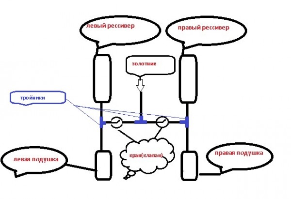

Алёха, поделись пожалуйста опытом использования подушек в пружинах. Как ресивер подключал? один общий или на каждую подушку свой? Как и какие штуцера использовал(где брал)? Шланг.- помню поливочный...
какое давление давал?
Дело в том что я их пробовал и снял.. не получается нормально накачать, пока открутишь насос львиная доля давления спадает... При небольшом давлении подушку "заламывает" и "закусывает" витками, она нам таки длинновата...
Как ресивер использовал? намалюй схемку если можно...

Ну я уже гдето писал - фигня все это. Начну конечно же с плохого. Первое - это то что они рассчитаны на давление до 1 атм. У меня рабочее же 1.5 атм, те я их уже перегружаю. Чтобы поднять тигу хоть на мм, 1 атм мало. По отзывам их ставят на легковушки и качают 0.6-0.8, массово ставят на джили посчемуто, хотя назывются подушки жигулевскими. И это с учетом того что у меня пружины мощные. С родными пружинами я вообще не вижу возможности их установки, разве что свести к минимуму пробои. Еще минус в том что нужно убирать отбойники. А кто должен сдерживать удар когда даши дохлые пружины уже не справляются? Правильно - подушки. Именно так у меня они и лопнули - сразу две. Когда машина взлетела с канавы на скорости вверх и лянулас на пузо. Правда я тогда был груженый с пассажирами и подушки - это было самым малым повреждением. И это у меня пружины куда сильнее стока. В общем ставить подуки можно как для городской езды, но с грузом нужно ехать очень аккуратно, особенно на неровностях. Кстати правильное название у подушек - хелперы. Они действительно призваны помогать и заменить всю подвеску или даже дохлую пружину не смогут. Ну разве что на малолитражках от них был бы реальный толк.
Насчет плюсов, они тоже конечно же есть - при загрузке пассажиров первые 2 см машина садится достаточно легко, потом клиренс практически не меняется. Тут заслуга и пружин тоже, но подушки свою работу всеже делают. Сейчас у меня клиренс добавлен за счет подушек примерно на 2 см, поэтому начальлный ход подвески работает на пневме поидее.... По началу ратало вообще изумительно и мягко. Сейчас чтото нето уже, но я давно и развал не делал, да и колес сменил не одну пару с тех пор... Еще одна подушка умерла по причине неправильной установки, точнее там все нужно очень точно ставить и у меня немного упирался сосок в виток и от изгиба резина дала трещинки.
Ставил я по принципу параллельного соединения подушек шлангом через водопроводный тройник. Каждая подушка имеет свой кран, который отсекает ее от тройника. После тройника общий шланг для накачки. на нем единственный в системе золотник установленый в соске с велокамеры. В подушках золотники выкручены. Таким образом управляя кранами я могу точно дозировать давление и качать подушки по разному. Потом тройник начал пропускать и теперь я езжу с закрытыми кранами. Хотел еще поставить с пластиковой бутылки рессивер, но понял что это бред, ведь эти подушки не позволяют подвеске стать пневматической изза своей слабости. А рессивер имеет смысл когда подвеска реально висин "на воздухе". Да и диаметр сосков подушки не позволит быстро перетекать воздуху в рессивер что тоже не есть гуд. Все потроха (краны, тройник) выведены в салон - это главное мое достоинство в этой переделке. Качаю простым автонасосом. БОЛЬШОЙ минус в моей системе, который не очевиден - это опять таки нагрузка на соски. Шланг прикреплен жестко к кузову а сосок в подушке которая подвижна вместе с рычагом. Таким образом сосок постоянн гнется шлангом, отчего и умерла первая полдушка. Сейчас максимаольно развернул подушки соском к шлангуи движения минимальны но побаиваюсь что зимой шланг задубеет и будет еще хуже. Америкосы на своих подушках размещают сосок сверху и на верх ставится спец чашка.
Сейчас я решил отвязатся клиренсом от подушек, ибо без них у меня клиренс падает на пару см и при пробоях (без отбойников) на заргуженой машине возможны затирания. Собираюсь ставить еще сильнее пружины чтоб машина стала выше на 2-3 см. От подушек отказываться не собираюсь. Буду ездить на них пока не подохнут. Но покупать нове уже не буду, и так вбухал в них больше 1000 гр - хватило бы уже на нормальные пиндосовские подушки, что я и сделаю когда умрут эти. Кстати пиндосовские подушки выдерживают до 5 атм помоему и ставят их на пикапы для комфортной перевозки катеров, а не своих #оп, во как.
Кстати наши подушки нет смысо покупать пару, т к велика вероятность убить подушку или попасть на брак. Нужно хотябы одну на запас, при том что продаются они парами. В общем не так и дешевво получается.... Проще покупать товар один раз но качественный.
Кому всетаки нужны подушки -пишите мне в личку, дам телефон человека в харькове который мне их там покупал на на 50-70 гр дешевле чем в Киеве.
На схеме тот вариант что у меня сейчас, но только без рессиверов и тройников к ним
