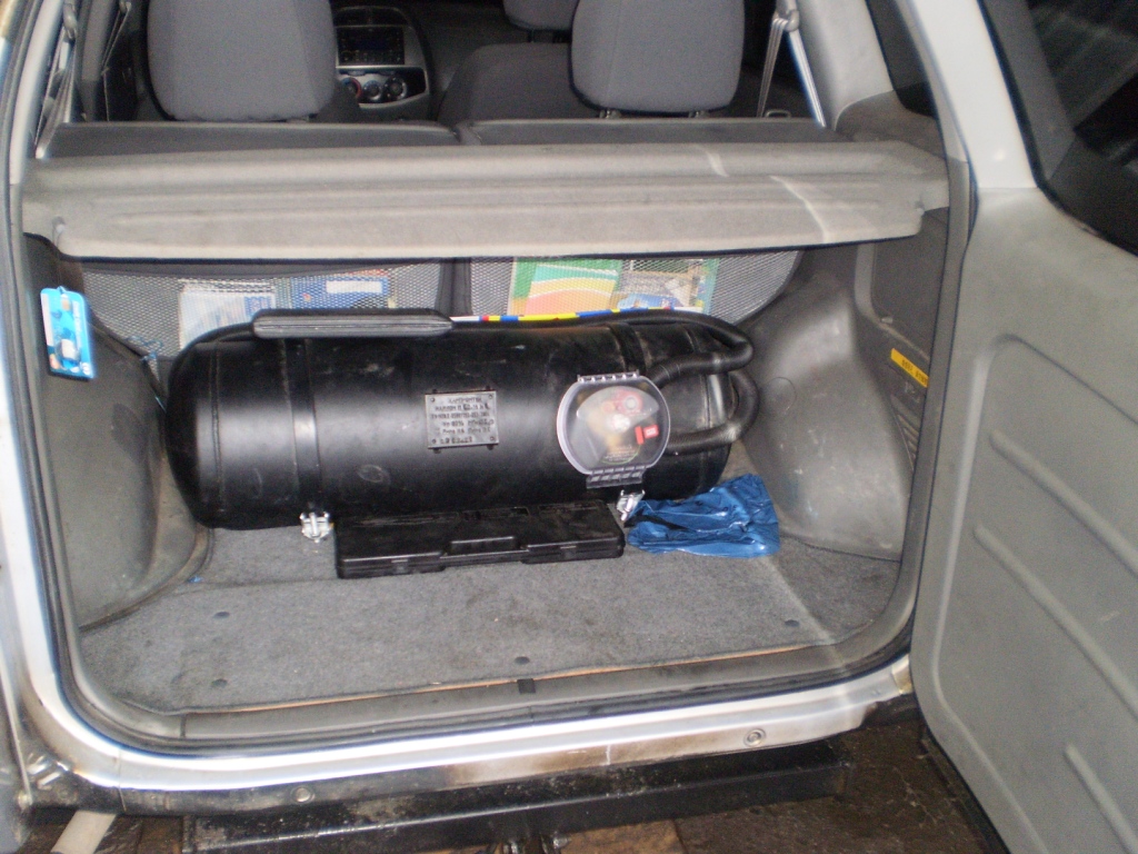

Всем привет !!! :idea:
По случаю стал обладателем данного автомобиля CHERI TIGO.
И в комплектации было ГБО 4 пок.
Расход у меня сейчас газа город-трасса от 15 до 17л.
Всеравно МНЕ по деньгам дешевле ездить чем на ВАЗе на бензине.
Мое впечатление: :D
1.скорость и тяга не изменяетса.
2.места в багажном отсеке конечно украдено но есть у меня фаркоп и прицеп такчто все ОК. ;)
3.работает без проблем НО ИНОГДА ДАЕТ ЗНАТЬ ЧТО НЕТ ГАЗА ДАЖЕ ПРИ ПОЛНОЙ ЗАПРАВКЕ.
приходиться переключать бен.-газ после определенного времени опять бен.-газ потом вроди нормально.
Такое до морозов было при малом кол. газа а теперь -20 почти каждый день когда на выезде.
МОЖЕТ КТО ЗНАЕТ В ЧЕМ ПРОБЛЕМА ПОДСКАЖИТЕ. :welcom:

gsm написав:
Какие стоят мозги и редуктор?
Как подключен обогрев редуктора к печке, паралельно или последовательно???
Форсунки стоят похоже на Валтек.
Мой совет поставить вертикально форсунки, укоротить трубки впрыска до 20 сантиметров.

gsm написав:
Расход газа велик. У меня даже сейчас, замой в морозы более 12 литров газа не берёт, правда у меня стоит вариатор зажигания.[/quote]
gsm написав:
Вы пишите какая система ГБО у Вас стоит. Все системы (разных фирм) 4 поколения разные по настройке и вводимым параметрам. Я специалист по настройке Ловато Изи Фаст и Фаст плюс, хотя в принципе все системы одинаковы, но способы их настройки разные. Как я понимаю у Вас проблемма в установленной программно температуре паровой фазы газа... выставлена большая температура, чем есть реально. Здесь может быть две причины... или температура самого редуктора резко падает при минусовых температурах или порог температуры выставлен завышенным. В первом случае редуктор к системе охлаждения двигателя подключен неправильно, во втором случае надо программно установить температуру паровой фазы газа немного ниже.
В некоторых системах есть устанавливаемый параметр типа "Остаточное давление газа в балоне". Понятно, что это давление зимой будет меньше, чем летом и если его порог установлен высоким, то в сильные морозы система будет переходить на бензин.
Востаннє редагувалось senjn в Пон січня 25, 2010 21:58, всього редагувалось 1 раз.
