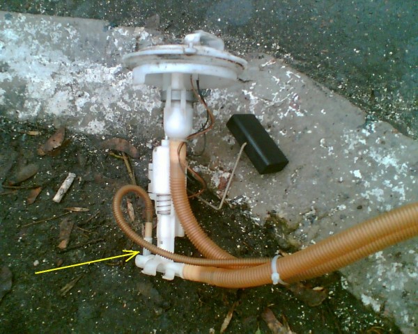

Снимал начинку с левой стороны бака. В основном конструкция понятна, но в роль штуцера, к которому присоединена тонкая трубка, таки не въехал. Что это? Там вращением наконечника, похоже, что-то регулируется?

Вот это и есть эжекционный насос, который перекачивает бенз из одной половины бака в другую, там стоит жиклёрчик из которого выходит тонкая струйка и увлекает за собой в толстую трубу поток бенза, это по простому.

Ты горе от ума читал? Похоже про тебя. Я кстати тоже инженер по отплению и кондиционированию (ктн). Нет там никакой заслонки с сервоприводом, регулятор давления представляет собой ничто иное как торированный подпружиненный клапан, который в нашей профессии называется клапаном избыточного давления (подрывной клапан). Посмотри внимательно на фото выше, это всё что есть в левой половине, где ты там видишь электрический бензонасос?

Спасибо за ответ. Хочу еще уточнить, должна ли тонкая трубка оставаться заполненной бензином или через жиклер он должен выбежать?
Да вот я тоже над этим голову ломаю, по всем правилам после остановки двигателя система должна остаться под давлением, а тут получается что оно сбросится через жиклёр. Не пойму в чём подвох. Правда я не разобрался, когда разбирал, что это за деталь в правой половине, возможно в ней фокус. Обратный клапан? Нет, он не поможет. Вобщем нужно опять разбирать и смотреть.
