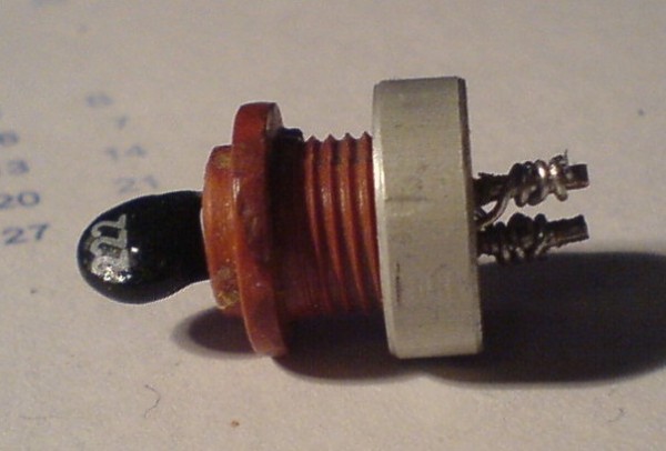

Сопротивление термистора в комнате температура +24 2,22КОм, в руках падает до 1,8КОм.
Подскажите.
У меня на датчике есть небольшой дефект.
Такое у него было состояние до того как я отпилил выступы.(произошло не во время отпиливания)
На работе не сказывается все в роди в порядке.
ВОПРОС ? 1.это проблема если да то как с ней поступить. 2.почему так случилось или это так должно быть.
СПАСИБО
Аккуратненько тонким слоем заэпоксидить, а при случае перепаять. Где-то видел эту штуку с открытой крышкой, правда как вскрывать не рассказано. А вообще эта штука применяется вот где: DAEWOO/FIAT/ISUZU/OPEL/RENAULT/General motos/ BYD/Flyer(China);Great wall/Hover(China);Hafei;Foton.

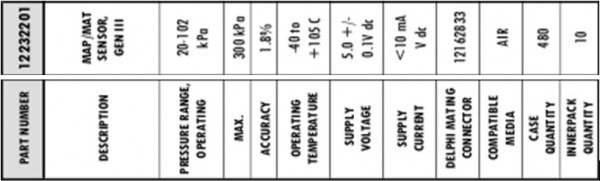

Вот параметры этой штуки.

Всем СПАСИБО. ;)
Перепаивать не буду пока все работает нет необходимости а вот Клеем немного замажу.
Клей что только эпоксидный ? :(

Термистор вот такой: B57164-K 222-K, 10% 2.2 кОм, NTC термистор.
Параметры со всеми параметрами, чертежами и размерами термистора могу выслать.
222 это не номер, а номинал по такой системе первые две двойки 22 - значит 22 Ома. Третья - показатель степени 10 (десяти). Т. е. 10 в степени 2, т. е. 100. В результате имеем: 22*10^2 Ом = 22*100 Ом = 2200 Ом = 2,2 КОм. Эта система маркировки радиокомпонентов (Резисторов, Конденсаторов, и т. д.) дает возможность любой номинал выразить тремя знаками. Пример - 820 МОм = 820000000 Ом пишется как 827 (82 умноженно на 10 в седьмой степени).
Внешний вид немного отличаетя, электрические и термические параметры правильные.

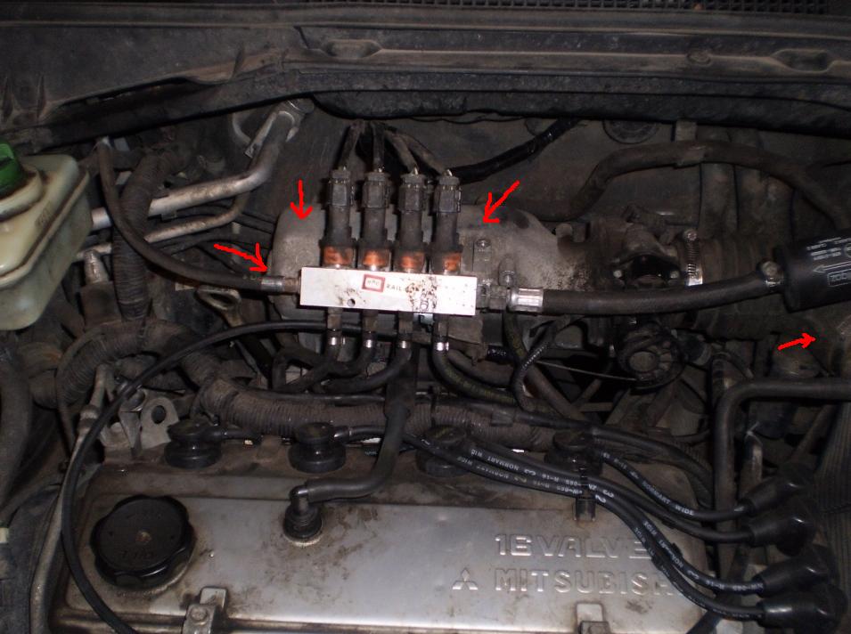

Еще вопрос а имеет ли значение то место резинового воздухопровода куда его вставлять.ПОЧЕМУ именно там ?
Это там его гнездо или можно установить в другом месте например чуть ниже,сбоку или еще где удобнее что бы не мешал.
Или вмонтировать в других местах примерно там где где показано на фото.
Провод сечение Я ТАК ПОНИМАЮ важной роли не играет.
Если что есть подсказать то подкиньте свои соображения. :bye:

"ПОЧЕМУ именно там ?"
-Я исходил из того, что резина легче поддается механической обработке :-D , а если серьезно - Я исходил из того, что у резины теплопроводность значительно ниже, чем у алюминия. Т. е. мне незачем мерять температуру двигателя - мне нужна температура ВХОДЯЩЕГО воздуха, а значит термистор надо ставить ближе ко входу. К тому же термистор - штучка очень чувствительная. Уже когда он был установлен в резиновый патрубок Я подключил к нему Омметр смотрю 2,1 кОм (в кмнате 23), и только положил руку на резину возле термистора, самого не касался, он сразу это засек и пополз вниз. Вот и выходит, что температуру которую он определяет на штатном месте это не температура воздуха, которая нужна для правильного приготовления горючей смеси, а температура двигателя. И она относительно температуры воздуха довольно стабильна и инерционна. А вот температура воздуха может меняться -(Начался дождь, попал в пробку, или наоборот притопил), проходя на скорости всасывания, по коллектору воздух не успеет принять температуру коллектора, теплопроводность воздуха еще ниже, чем у резины и он быстро движется. Т. е. в коллекторе всегда сквозняк, а сквозняк, как все знают, всегда холодный. А он все равно будет чувствовать температуру железяки (пардон алюминяки, на которой сидит). И никакие поправки в формуле для ECU ничего не исправят - термистор будет давать показания: "Холодный" (при старте после длительной стоянки), потом "Прогрев"(кривая от "Холодный" до "Температура двигателя"), и дальше только "Температура двигателя", хоть на каток заедьте среди лета, термистор будет чувствовать "Температуру двигателя"(а она у нас хорошо держится) и не почувствует изменений температуры воздуха, т. е. что-то он заподозрит, но эта реакция будет неадекватной изменениям температуры воздуха. Делаем вывод - ставим ближе ко входу, за борт выносить не рискнул. Это я так думаю, что думает термистор - не говрит, но Tiggo понравилось, мне тоже :idea: :idea: :idea: Даже очень уже неделю.
-Провод сечение Я ТАК ПОНИМАЮ важной роли не играет.
Конечно, при разнице сопротивлений провода и термистора в четыре порядка сечение провода не критично. Я взял акустический (для динамиков, колонок) 0,25 кажется. Он красивый, мягкий, толстая изоляция.

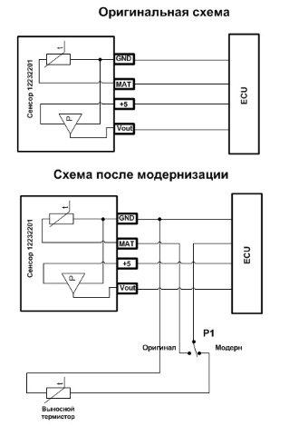

Tiggo исправь если я ошибаюсь.
1.Сам терморезистор заливается герметично в корпусе держателя.ТАК
2.Может ли подойти авто герметик прокладка ? Думаю что ДА.
3.Корпус держателя я так понимаю что подойдет любой на сколько хватит фантазии и что встретится под руку у тебя к примеру как на фото.
4.Схема подключения так как ты предоставил.
Точнее смотря на датчик с верху крепление находится с лева в проводах это крайние два с права тот что предпоследний на переключение ( до и после) а крайний общий.
P1 на схеме это есть переключатель до и после модернизации.
Думаю что Я все понял правильно и готов к модернизации. 8-)
А с местом установки терморезистора в резину мне очень доходчиво и понятно. ;)
Tiggo СПАСИБО. :bye:

1. Да.
2. Да.
3. Да.
4. Да, родилась в результате вскрытия датчика. До вскрытия я рисовал ее иначе и ошибался.
Все остальное Да.
Вы имеете 5 ДА и проходите в следующий тур шоу "Україна має таланти" :bye:
