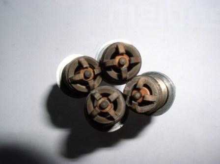

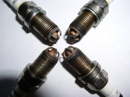

поменял после 19000 пробега Bosch FR78X зазор 1,1мм на Bosch FR7KPP+33 super plus ittrium с зазором 0,7мм - рекомендуют уменьшить зазор для использования пропан/бутановой смеси.
Машина пробеге 19000 бензина было потрачено около 100л. Заправлялся только 95 и только на фирменных заправках УкрТатНафта.
Как по мне свечи выглядят вполне работоспособными и наверное еще 19000 откатают.
Расход на новых свечах еще не замерял, т.к. не выкатал еще весь газ. По ощущениям расход практически не менялся (до этого было 10,5 л/100 км), что подтверждает высказаную на данном форуме мысль о том, что подбор свечей в нашем двигателе на расход сильно не влияет.
Сейчас решил заправляться 92 - все равно машина использует бензин только для прогрева - 2....5 мин.

Если позволите прокоментирую - по внечшнему виду, особенно когда ездите на газу чудь нельзя. После газа свечи могут выглядеть чудесно, но как оно работает это еще вопрос. И кстаи зачем меняли если старые так хороши ?
Чет липня 02, 2009 15:19 WWW
Повідомлення Re: Свечи на Тигго
Sanek555 написав:
Менял по нескольким причинам:
1. посмотреть как ведет себя двигатель со свечами с уменьшенным (по рекомендациям многих людей) до 0,7мм "газовым" зазором - желание максимально оптимизировать расход топлива.
2. посмотреть на состояние свечей уже немало по меркам свечей отъездивших (хотя по инструкциям замена свечей в наших мануалах - через 30 000, в российских - через 20 000км)
3. купил свечной ключ и решил испробовать его в действии :?
4. посмотреть как выглядят свечи при эксплуатации на 92 бензине (без антидетонационных железистых присадок) - тоже по всем утверждениям они резко снижают срок службы свечей и надежность их работы - теперь заливаю только 92й.
в общем на 80% поменял из любопытства и желания поработать руками.
К свечам FR78X претензий у меня не было и нет - все время работал мотор устойчиво. Расход топлива в 10...11л приемлем.
предыдущие родные тигриковские Torch я менял на 42 000 из которых на бензине они откатали около 7000 км (в машину было к этому времени залито около 680л бензина - установка ГБО ставилась после 5500 пробега). Фотки я их выкладывал - выглядели они сильно поезжеными, но не смертельно.

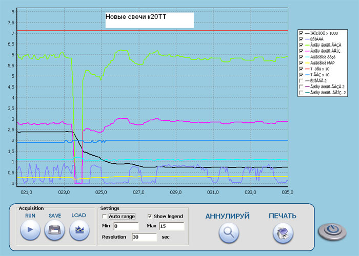

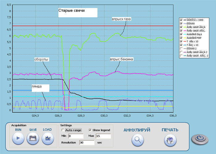

Сегодня поставил свечи "Denso К20ТТ", предварительно на старых свечах Ловатовской прогой снял графики работы на газе и бензине, а потом на новых свечах. Завёл мотор... завёлся как всегда с "пол оборота". После прокатился 5км... никаких субьективных изменений не почувствовал. Записав карты поставил машину в гараж и пошёл домой анализировать. Нашёл время и поработал над графиками увеличив масштаб и вырезал одинаковые участки для более детального просмотра и анализа. Теперь различие очень хорошо просматривается. Первый график со старыми свечами, второй со свечами "ТТ". Видно, что время впрыска как на бензине, так и на газе чуть уменьшилось и явно видно лучшая работа лямда-зонда (более остроконечные диаграммы и их больше за ту же еденицу времени, а это говорит о более лучшем качестве смеси).
Оба графика показывают момент перехода двигателя (без нагрузки) от 2500 об/мин на ХХ. (Резкое утпускание педали газа) Этот момент единственный на обоих графиках, когда более-менее одинаковые условия его создания, а потому именно здесь можно сравнить параметры.
В целом результатом доволен. Будем дальше "посмотреть"!
