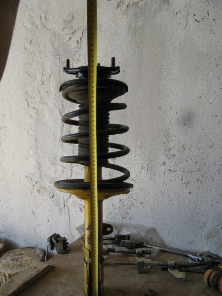

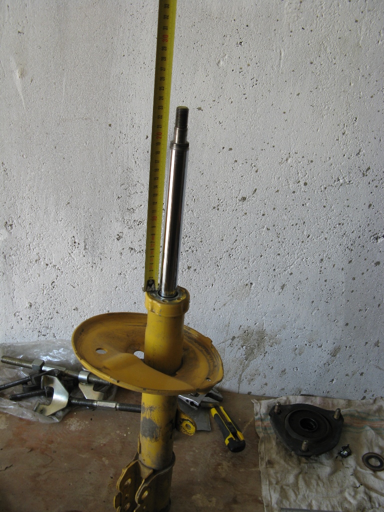

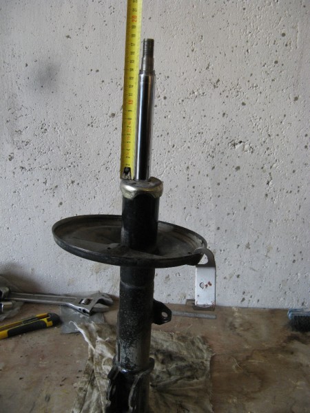

alyoha написав:
Люди кто знаетт какие аморты передние самые длинные?
У меня стояЛИ пропер, но вроде тут и про монро проскакивали, будто они ваще ажж см на 8 длинеее стока... Я просто свои обе стойки погнул в дтп...:( Удивился как вообще колеса не поотлетали от такого удара. Респект проперам.
Ну.. на восемь, не на восемь -а длиннее:
