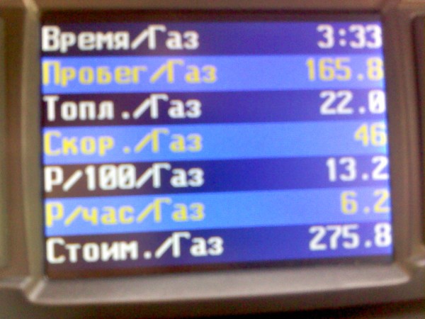

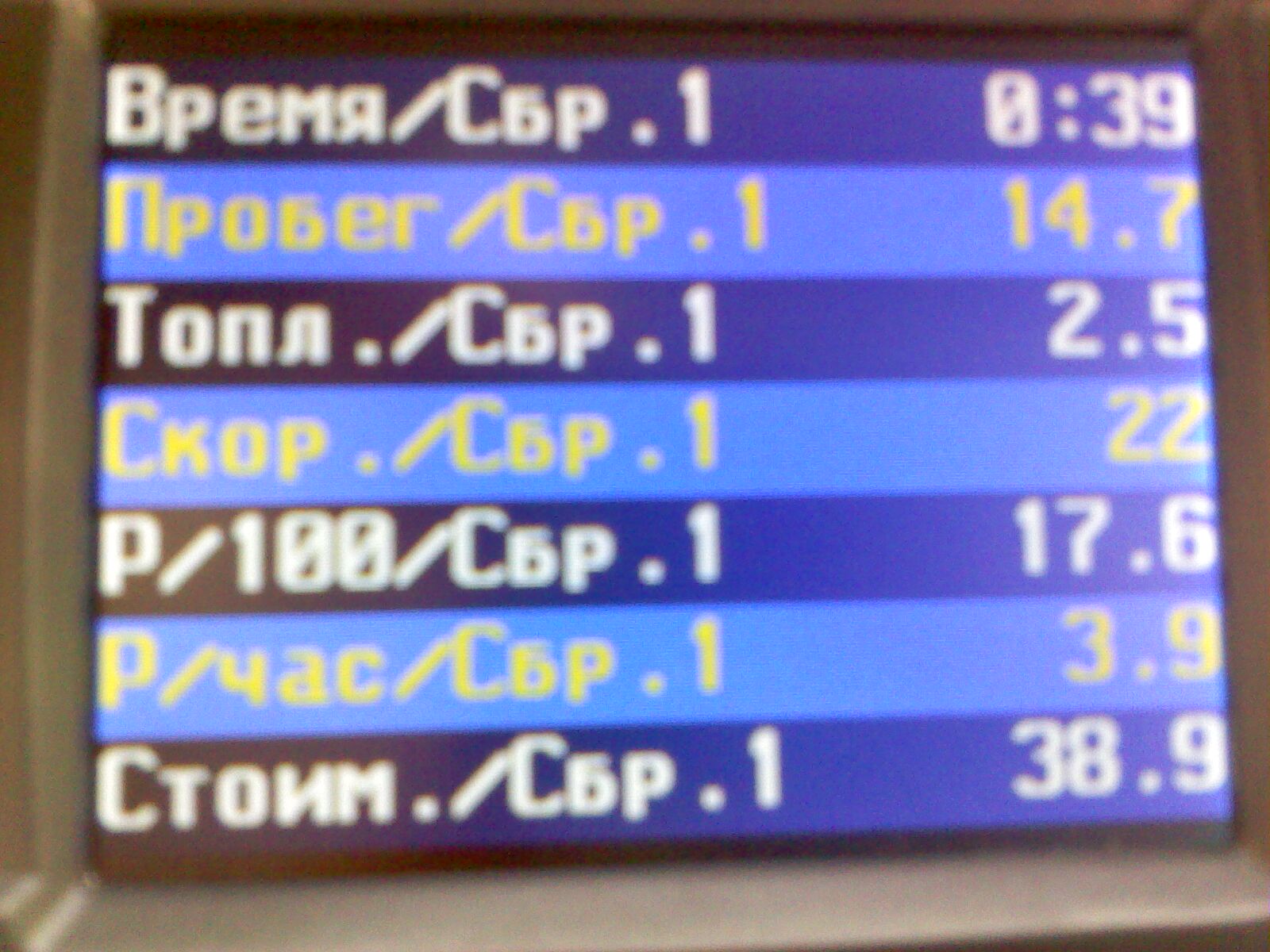

Ну вот, после долгого мучения системы ГБО Ловато на моем авто кое- что имеем по расходу. В общем по порядку:
Долго мучался с настройками, пока не решил перебрать всю установку полностью - не поддавалась регулировке. После вскрытия редуктора увидел, что все внутренности в черном гудроне, помогла только промывка для карбюратора, потом вспомнил про левую заправку в Цурюпенске (мать бы ее!), а катался так почти год!!! Следующие были форсунки - там тоже самое, и на газ переходила уже с 3го раза, тоже все промыл. Конечно поменял все фильтра, промыл шланги и собрал.
До этого - поменял свечи (стояли К16PR-U11, поставил K16TT хотя те прошли 30т и были в хорошем состоянии), рассверлил жиклеры до 2.4мм, по возможности укоротил все шланги. Провел автокалибровку и уехал в Россию в Псков, до этого познакомился на форуме CarHelpInfo с хорошим специалистом (это мое неизменное мнение) по ГБО показать ЧО у меня вышло. Все проверили и заключение - настроено практически в идеале ( вот это уже их заключение и без хвастовства).
Теперь пару фото с мультитроникса с моим расходом, который имею сейчас. все данные заносил с показаний колонок при заправке до десятых долей, поэтому расход расчитан с того колличества газа за который я платил деньги!
Ну чтож, для меня это ВЕЛИКОЛЕПНЫЙ результат! Хотел бы услышать(прочитать) ваши коментарии. И еще - чаще стал смотреть на моментальный расход и приотпускать педальку - помогает по расходу!

slavutich, для того чтобы оценить расход, нужно еще увидеть поправочные коэффициенты установленные на скорость , и откалиброван ли бак (ДУТ). Вот тогда можно судить о точности расхода. Это лично мое мнение.

Коэф. 6.3, скорость по БК и спидометру - разница в 7км., уже раньше писал, что замерял одометр по Одесской трассе, при 200км разница 0.2 км.. ДУТ калибровать и не собираюсь, использую расчетный, т.к. езжу на газу, и еще раз повторяю - это расход по показаниям калонок при заправке газом, за это я плачу и соответственно расход считаеться от этих показаний (показаний колонок)!
Ну что же, описывваю манеру езды. По нашему городу расход виден на фото - думаю без комментариев, что касаеться трассы (постоянно мотаюсь в Ялту - строюсь),и езде по городу ( к примеру Киев - там живут дети постоянно езжу), то по трассе средняя 130-140, бывает притапливаю и до 180, кагда без "штурмана" (старый стал, а помнишь каким я был...белое солнце пустыни) но пробег до Ялты 1107 км занимает от 12 (рекорд 11.48) до 13.5 часов от калитки до калитки, как говорят. По Киеву раскручиваю до 6000 об. правда "штурман" верещит и стиль в основном агрессивный или под настроение. До этого писал, что средний менише 13 не опускался, теперь после ремонта ГБО и регулировок - вот 11.4 - хотите верьте, хотите нет!
