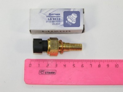

Ой, сейчас не вспомню, но кто то здесь писал о замене термодатчика от ВАЗа.
Вот такой--

ну, термо-датчик тільки "дає добро" на включення вентилятора,,, навіть - не включає.
включає - ЄБУ,,,
я думаю що датчик тут "не в темі"...
