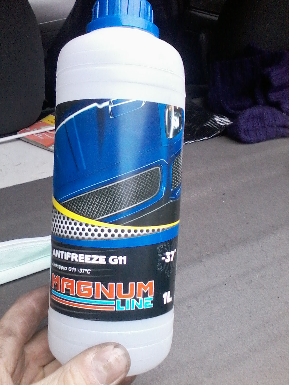

Позавчера была такая же ситуация.
Посмотрел в бачёк а он почти пустой.
Антифриз залит синего цвета.
Заехал на заправку КЛО и купил у них 1 литр Антифриза Magnum G11 синего цвета.
Долил, вроде все нормально.
