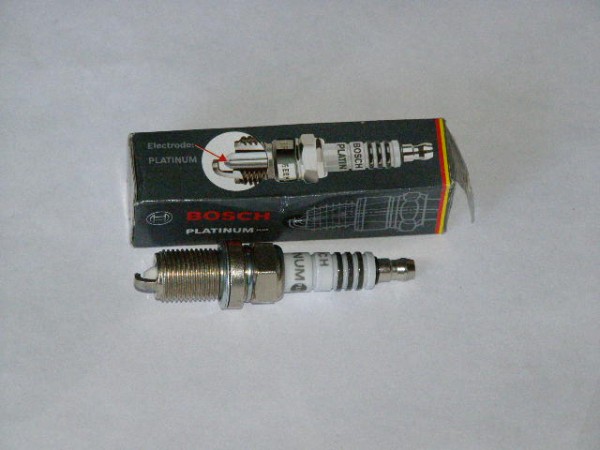

Дабы устаканить все недомолвки и кривотолки отписываюсь о отчете по свечам!
На прошлой неделе был в командировке в Донецке и зашел на авторынок и купил у знакомого свечи Бош платина FR 7 DPX цена 120 грн, к примеру Денсо K16PR-U11 , рекомендованная стояла 80 грн.
Так вот после смены свечей впрыск уменьшился на ХХ на 20%, в движении добавилось динамики, расход уменьшился по городу почти до литра!
Теперь попробуйте меня переубедить, что экономия в 40 грн на свечах оправдана!!! :D

Alex-UNO написав:
Вам крупно повезло, а потому никто не будет пробовать Вас переубеждать! Даже, если платина там неплатиновая....

senjn написав:
Alex-UNO написав:
Я уже не первый , кто говорит о таких ценах.
Второе, я повторяю брал у своего человека и знаю происхождение. А Вы знаете какие свечи покупаете???

Вот они
Я никого не хочу переубеждать или рекламировать что-либо, но есть вопрос элементарной целесообразности, 40 гривен разницы с лихвой окупяться . Тем же кто не хочеть прислушаться к мнению другого провершего какие-то решения я не буду доказывать ничего. Каждый думает своей головой !
