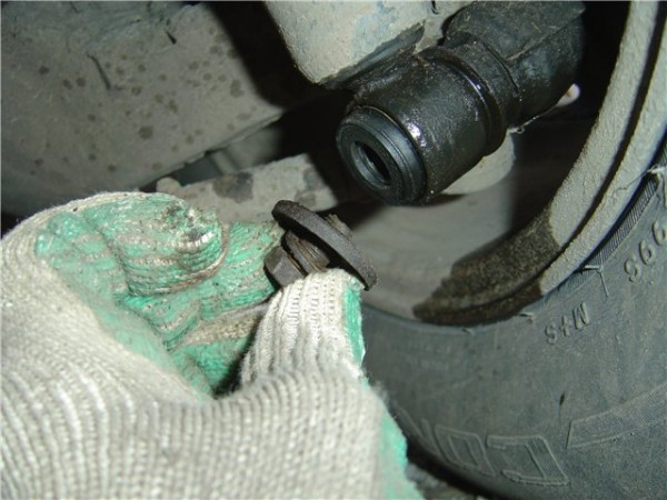

[quote="Ian"]По установке хочу отметить, что никаких вазовских втулок не покупал, внизу амортизатора была резиновая втулка, как на фото выше, надел амортизатор на штырь и зажал как и был прикручен старый амортизатор. Пока полет нормальный, ничего не стучит.
Не знаю что там за вазовские втулки, но речь идёт о металических нижних втулках на задних аморт-х. Если ты не завтулил как на родных, то лови момент когда резина раскачается, с последующими последствиями. Метал фтулили не просто от того что китайцам делать нечего. Хотя это и не китайцы придумалим. Я заметил что токико и каяба продаётся без метал фтулок.
обрати внимание, что за втулки - viewtopic.php?f=7&t=8392&start=20

uhsko написав:
Ian написав:
Я тоже не втулил :)
Вот фотка по замене стоек на RAV4
нет там никаких втулок
Взято тут http://www.avtokulibin.ru/print-i-74.html

Я тоже не втулил :)
Взято тут http://www.avtokulibin.ru/print-i-74.html[/quote]
Ну ребята, спорить как-то и не хочется. Что сделано, то сделано. Я проделал работу точь в точь как в старых и не жалею. Но опять же повторюсь, что родные тулятся металом не просто так, что кому то там за бугром делать нечего, т.е. от скуки :D.
На RAV4 там по сути и метал фтулок не видно. Чел выложил фото так, чи они есть, чи их нет. Фото надо было делать лицом к проушине, как это сделал я. Тогда всё просматривается.
