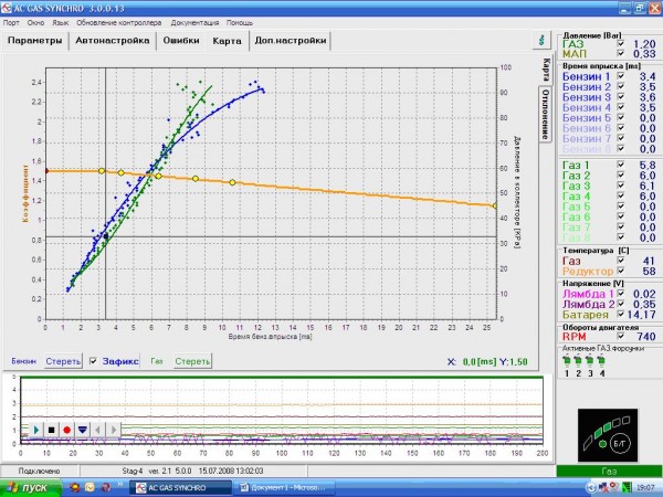

sergey 73 написав:
В общем описано всё правильно, автокалибровка, едем, строим бензиновую карту, переключаемся на газ, перемещением точек на линии коэффициента добиваемся максимального совпадения синего и зелёного графиков.
Установка у меня не новая. Проехал я на ней 8000 км.
Стаг-4. Форсунки Валтек.
Подключил компьютер
Удалил старые карты (розбежность была страшная)
Отрегулировал давление с редуктора (установил 1,10)
Запустил автокалибровку.
Проехался на бензине пока не прорисовалась синяя карта
Зафиксировал бензиновую карту
Проехал на газу пока не нарисовало зеленую карту (розбежность небольшая, но есть)
Начал двигать точки на желтой полосе (по карты стоят на месте???)
Как наложить газовую на бензин.
Здесь писали, что открытие форсунок бензина и газа должно совпадать.
У меня на холостом бензин 3,0 - 3,2 газ 5,7-5,9
При наборе оборотов на газу до 5500 выскочила ошибка, что открыты полностью форсунки, проверте лямду...
дословно не помню.
senjn написав:
А потому, я предлагаю поездить на автокалибровке (конечно же, если "чек" не горит!), а потом настроить карту. Я ведь уточнил в предыдущем посте "аппаратура только поставлена, новая".
Объясни, как можно поездить на автокалибровке? При запуске автокалибровки машина должна работать на холостом ходу. А если начал ехать карты прорисовуются сами.

Ortoped Попробуй повысь давление редуктора до 1,2 а лучше сбрось мне скрин экрана при настройке, постораемся разобраться. Скорее всего или диаметры форсов маленькие или давление слабое. Вобщем в любом случае нужно смотреть в динамике. Но такая разница во времени не нормальна.

Ortoped написав:
senjn написав:
Обьясни как можно поездить на автокалибровке? При запуске автокалибровки машина должна работать на холостом ходу. А если начал ехать карты прорисовуются сами.
Ну конечно же не на самой калибровке ездить! Я имею ввиду после автокалибровки не изменять газовую карту, а ездить с той которая сама прорисуется. Но Вы уже проехали предостаточно, что бы приработался редуктор и теперь смело можете настраивать газовую карту.
Ortoped написав:
Лично я такого не писал, это в корне неверно!
Надо, что бы время открытия бензиновых форсунок не менялось при работе на газе! То есть, время открытия бензиновых форсунок при работе на бензине, должно быть равным времени открытия этих форсунок (бензиновых!) при работе на газе! Время открытия газовых форсунок конечно же будет другим!
Форсунки валтек медленные и ваше время 5,7-5,9 на ХХ, практически нормальное (если бы было 5,0 то отлично). Если его зделать намного меньшим то на ХХ двигатель может работать нестабильно. Сами фосунки должны быть правильно настроены на время поднятия штока, которое должно быть 0,5 мс., при этом ход якоря форсунки равен 0,7мм. Разброса между форсунками быть не должно. Потому я и писал, что валтеки для Стага проблемные. Здесь есть их калибровка.

Можно повысить выходное давление редуктора до 1.2, как пишет "sergey 73", при этом время открытия газовых форсунок на всех режимах чуть уменьшится.

Я понял правильно или нет? Ortoped указал время работы бензиновых форсов на бензине и на газу, или время работы бензиновых и газовых форсунок. Вобщем нужен скриншот, это будет правильнее.

За сутки карта очень сильно изменилась!!!

Измените, заправте машину хорошим бензином, желательно 98, и покатайтесь километров 40-50 на бензине, пройдёт адаптация ЭБУ и заодно нарисуется бензиновый график, далее кого нибудь за руль и на газу, рядом с ноутом. Ждём пока нарисуется газовый график. Перемещая точки правим, добиваемся максимального совпадения.

sergey 73 написав:
Поменял на парный. Машина глохнет и отказывается роботать на холостых.
Удочнил у знакомого моториста.
Впрыск в 2,0 фазированный.
sergey 73 написав:
Перемещаю точки жолтой полосы коэфициента. Изменения в роботе двигателя ощущаются.
Но синяя и зеленая полоса не двигаются. Что нужно сделать, чтобы прижать зеленую полосу к синей???
Арк-Е900 написав:
Я конечно в этом деле профан, но мне очень интересно следить за этой темой. А после предыдущих постов я просто в шоке - что это у Вас за прога и как я понял вы ноут подключили к машинке. Что бы не сорить в теме ответьте пожалуйста в личку.
Программа ACGasSynchro 3.0.0.13
Эта программа предназначена для регулировки газовой установки СТАГ-4.
А ноут подключили к газовым мозгам, через специальный шнурок.
