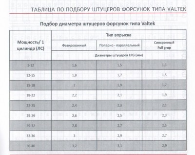

Приветствую, форумчане! Давненько сюда не заглядывал, видимо с моим газом(стаг200, валтеки, Аляска) всё было в порядке, но в последнее время начал он меня напрягать- на подъёмах тяги не хватает стартонуть, то провалы какие- то внезапные... Программа диагностики начала писать, что мал диаметр штуцеров. В интернете наткнулся на такие рекомендации производителя Валтек
http://lpgtech.ua/gazovye-forsunki-valt ... ndra-3-om/
Можно ли им следовать? (двиг Митсу 2,0, )
