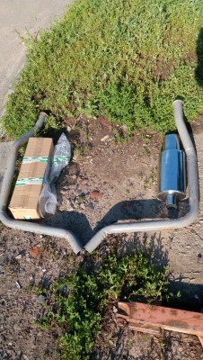

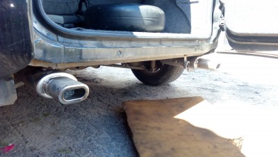

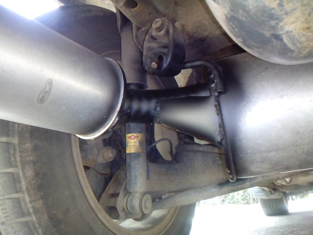

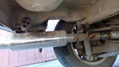

Собрал свой вариант.

Повідомлення Re: ВЫХЛОПНАЯ СИСТЕМА или замена РОДНОГО ГЛУШИТЕЛЯ.
балон на сколько литров?

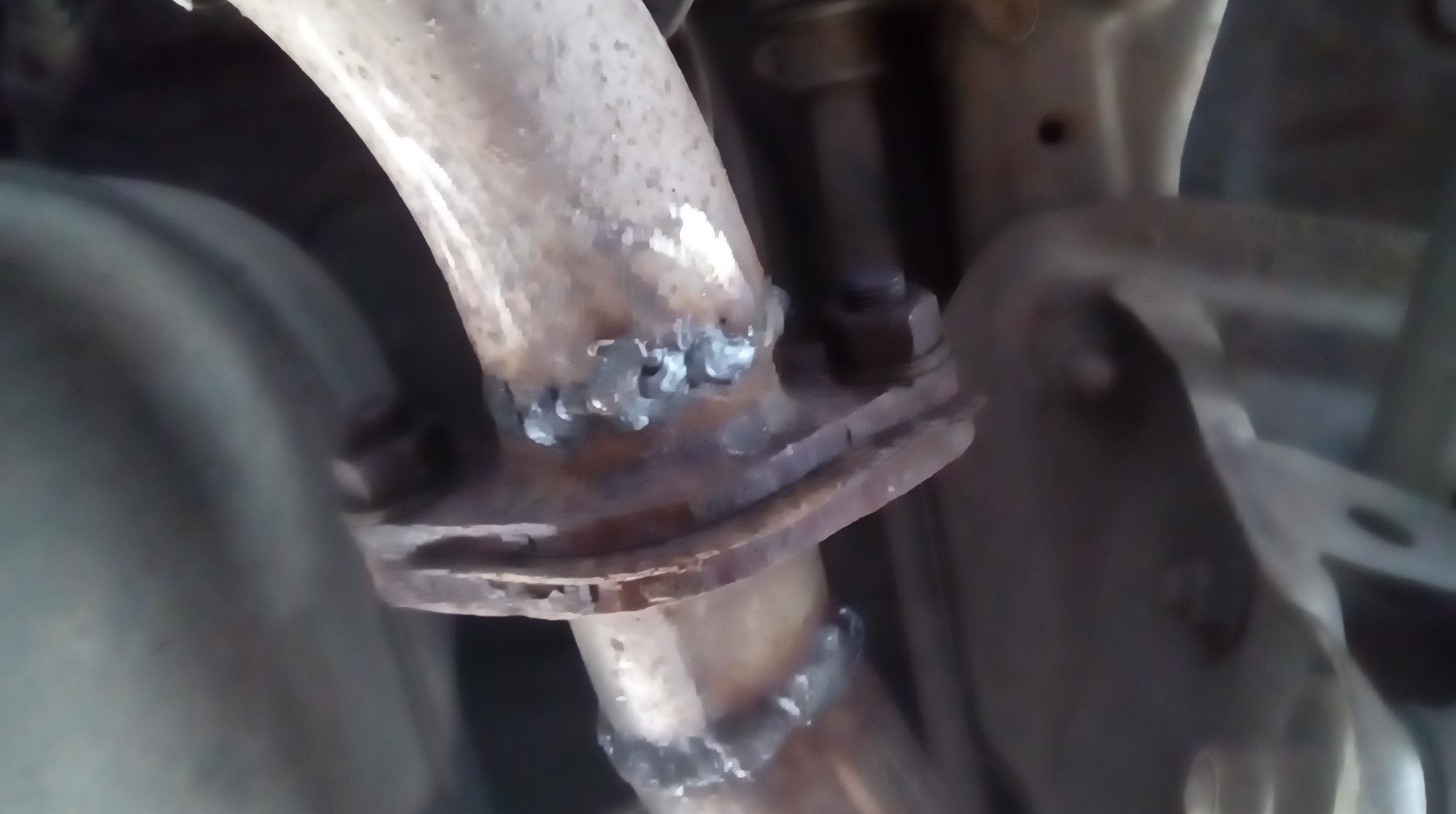

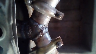

Хорошо выглядит! Вот только жаль, что сварщик немного с халтурил со швами... Много раковин, бістро ржавеет... (((
Пон липня 11, 2016 11:19
Повідомлень: 785
Баллон на 35 литров. Швы буду полировать, просто спешили, время было мало, скоро отпуск, пару дней свободных будет, поупражняюсь с болгаркой.

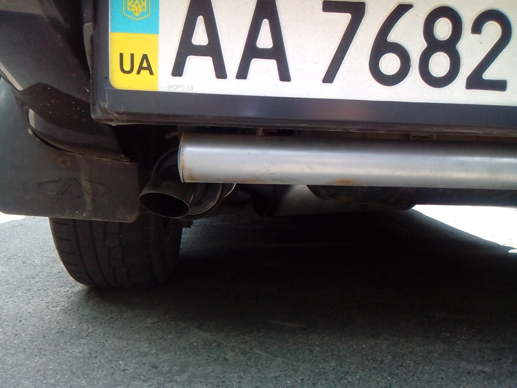

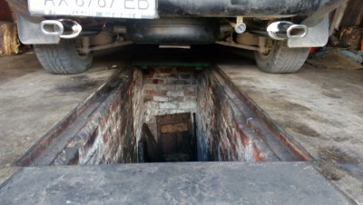

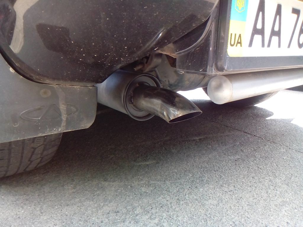

Поменял тоже родной глушитель, что в обход балона.
Глушитель поставили под углом, он как раз спрятался под днищем и за балоном.
Так же добавили резонатор ещё один на выходе, что б не сильно рычала.
По мне то получилось просто супер, и машина ещё тише стала работать чем раньше.
Сфотографировать с ямы не получилось, не успел, но думаю ещё как нибуть сфоткаю и добавлю фото.

Опиши подробней, пожалуйста.
Какой глушитель, какой резонатор?
Спасибо!
П'ят липня 29, 2016 1:19
Повідомлень: 1051
Клубная карта №: 1011
В этом плане информации у меня очень мало.
В принципе и описывать то нечего, и то и другое изготавливали по размерам.
Даже хромированная труба на выходе из резонатора - это была у меня насадка на старом глушителе.
К тому же как делали тоже не видел.
Машину ребятам оставил, а на следующий день пришёл забрал и всё.
Изначально думали поставить просто глушитель вдоль кузова, но тут был промах мой ещё на уровне установки балона. Его нужно было не по центру ставить, а сдвинуть немного в сторону, тогда там места получается немеренно, а так немного пофантазировали как лучше сделать.
П'ят липня 29, 2016 9:14

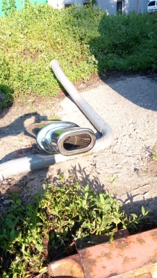

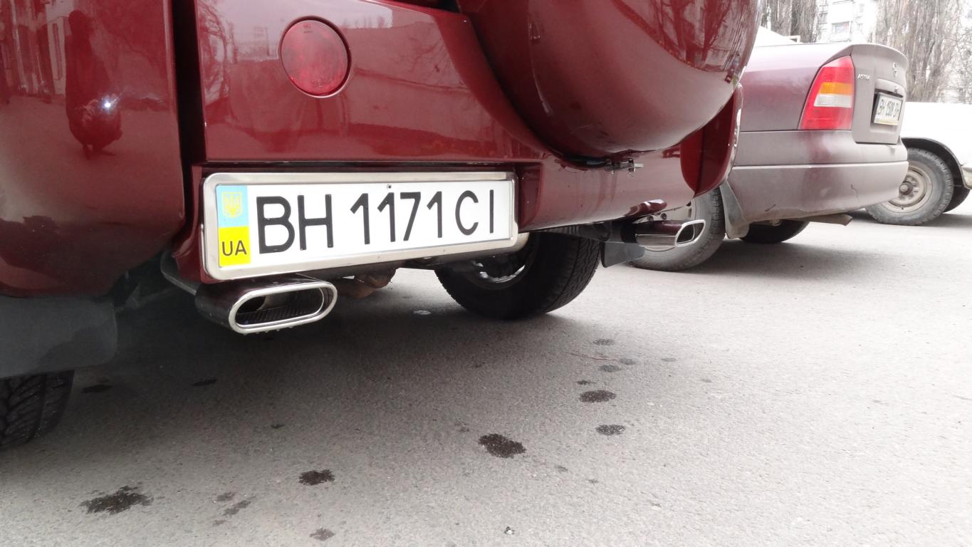

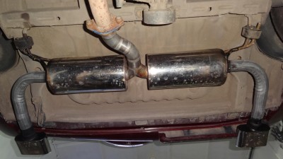

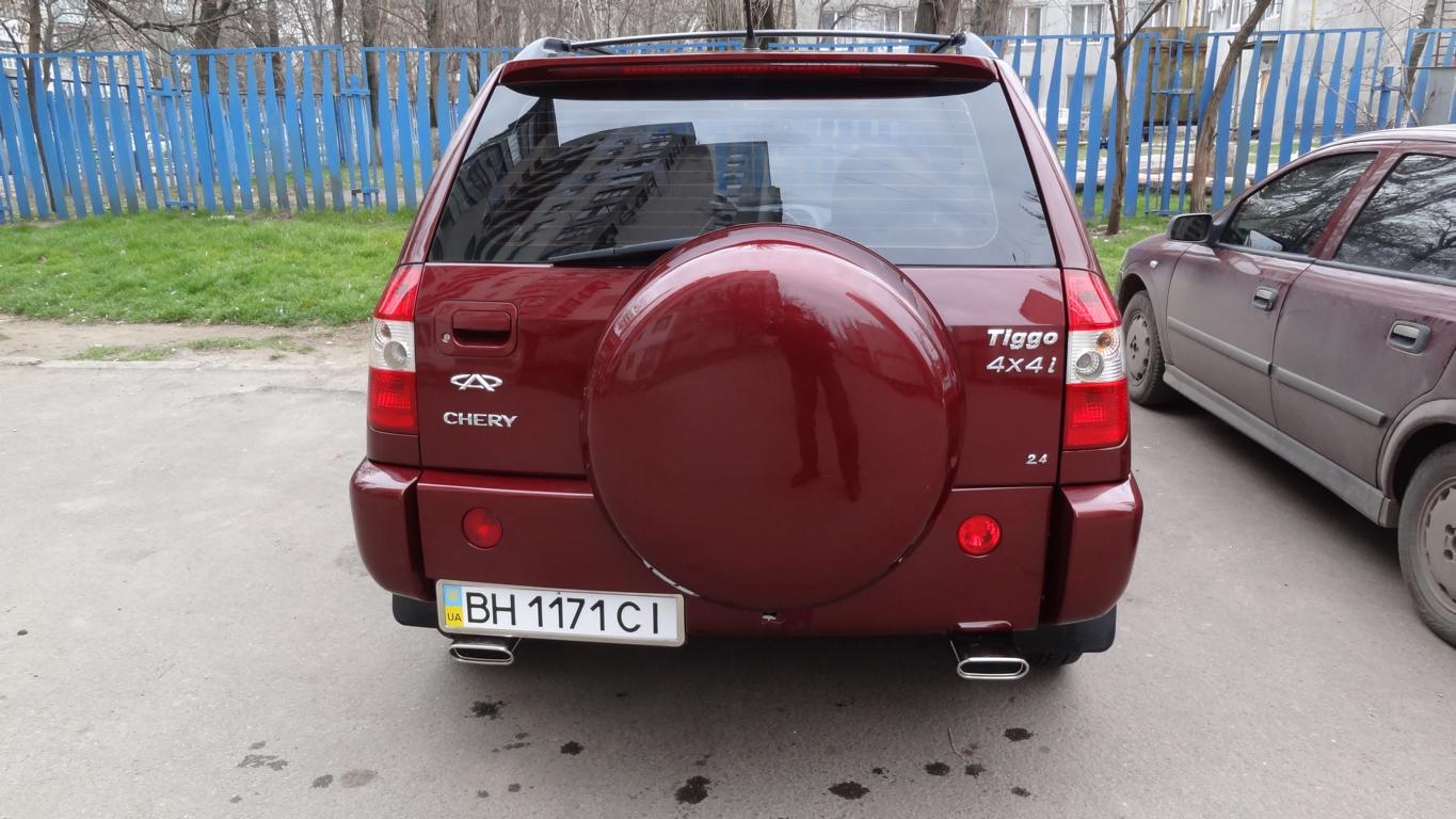

Я ещё летом решил проблему замены глушителя. Цена оригинального о-очень кусалась и немного доплатив денех заказал себе оригинальный двойной выхлоп. Выхлоп заказывал не громкий, лёгкий рокот на холостых и более серъёзный бас после 4000 об/мин. Оцэ такэ.

А ну ка, вот с этого места поподробнее! Это оригинальный двойной выхлоп от чего? Банки в нём прямоточные? Цена вопроса?

Налива-ай! Ну так о-о-о. Хлопцi зробили в ручну за пару днiв, тому вiн i є оригiнальний. Задние банки скажем так прямоток, но видимо внутри есть какие-то перегородки, т.к ещё раз повторюсь выхлоп не громкий и не грузит ушные перепонки. Цена за материал, работу и установку 280 нормальных американских денех, плюс 20 долярiв мне обошлись две украинские насадки из нержавейки на глушитель. Оцэ таке.
