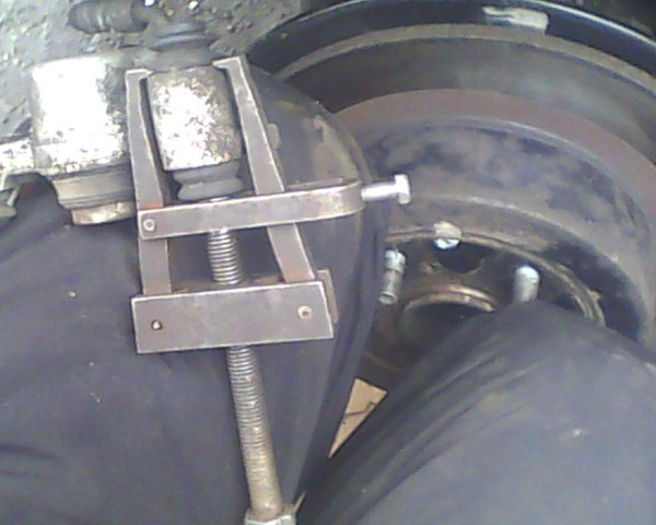

В прошедшее воскресенье менял тормозные задние колодки... сносились внутрение... 59т.км... поставил "Кашияму". Нижние направляющие на обоих супортах были заклинены... использовал съёмник (на фото). Верхние нормальные и чувствуется, что работают в смазке. Нижние направляющие и цилиндры вычистил, смазал, всё собрал. Работает нормально. Вообще, конструкция продумана и очень надёжная, если есть смазка и не повреждены пыльники. Как я понимаю с завода нижние направляющие не были нормально смазаны.

Спасибо Владимру за фото съемника. У опытного коллеги по гаражу попросил нечто похожее и приступил. Начал с водительской стороны. Приподнял заднее левое колесо и слега крутнул - услышал негромкий шорох. Снял колесо, колодки касаются диска с обоих сторон и при повороте ступицы издают шелест. Так и должно быть или должен быть небольшой зазор?
Болты крепления суппорта отвинтил с трудом. Износ колодок и диска вроде равномерный (на глаз), поршни двигаются вперед назад легко. Снимать ли резинки для осмотра и смазки или не трогать пока направляющие ходят? (пробег 9000)

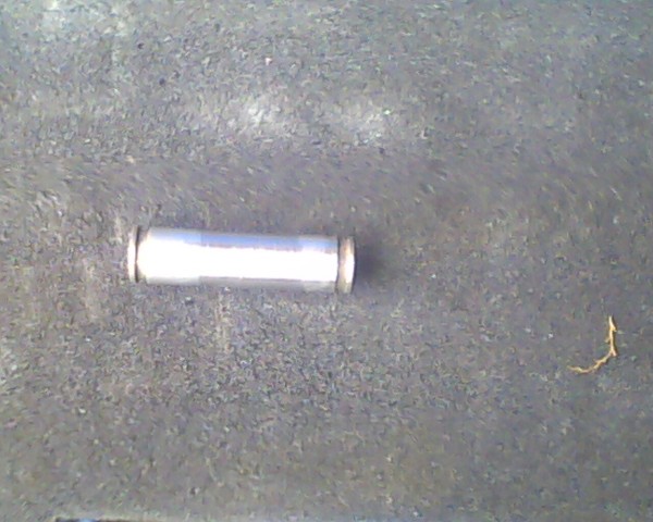

Выточил их с нержавейки, установил осенью. Вчера проверил как новые, ни корозии, блястяттттт.
Вытачивал все четыре шт. два маленьких и два больших, цена воопроса 100грн.

Всем отписавшимся- огромное спосибо! действительно полезная тема. свои супорта перебрал,,,, все заклинено :sad: как и описывали предыдущие колеги.
прошу подсобить ребят, которые вытачивали с нержавейки направляющие (сразу не сообразил замерять) - может чертежи остались??? а то снова разбирать лишний раз не охота.

DenUA написав:
Чертежей не осталось, но старые направляющие гдето в гараже валяются. Если найду то обмеряю.
