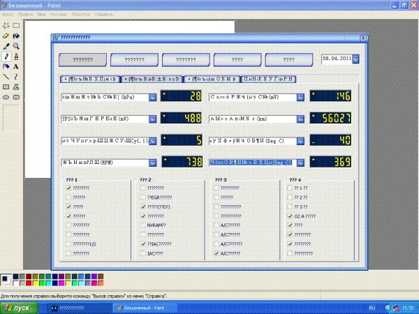

Да, у меня на скрине программы "TIGGODIAG " показывает не 29 кРа, а 29,20 кРа! :-D

1. Хоть я и не автор программы, но принимал участие в переводе и хотелось бы довести эту работу до конца.
2. Существуют различные вакуумметры и по их показаниям разумно калибровать ДАД. Обязательно нужно предусмотреть возможность подстройки показаний давления в ВК. Я в своих программах там, где это целесообразно, всегда так делаю.
Кроме того, главное, что на данный момент точно известно - правильное значение напряжения на ДАД на ХХ - 1.3В. У меня 1.328В, что ближе к норме, чем 0.996 у Владимира.
По поводу диапазона значений давления. Повторяю, нормальное атмосферное давление - 100кПа, реальный максимум - 102кПа. Давление в ресивере может быть только меньше атмосферного. Так что 110кПа это просто запас. Но если с этим еще можно согласиться, то нижнее предельное давление в 10кПа непонятно!? Совершенно очевидно, что в режиме принудительного ХХ (особенно, в моменты, когда закрыт клапан вентиляции картера) хорошо отлаженный мотор работает в режиме вакуумного насоса. Я сильно двигатель не раскручивал и то, много раз наблюдал давление в режиме ПХХ в 5кПа!!! При бОльших оборотах, думаю, и величину, близкую к 0кПа, получить не проблема.
В общем, на мой взгляд, нужно прежде всего исправить перевод, но главное внести возможность корректировки показаний ДАД.
Было бы хорошо, если бы авторы выложили исходники, как это делают многие разработчики открытых программ!!! Я бы тогда савм попробовал доработать эту замечательную программу. Авторы! Ауу!!!....

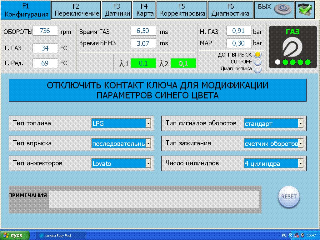

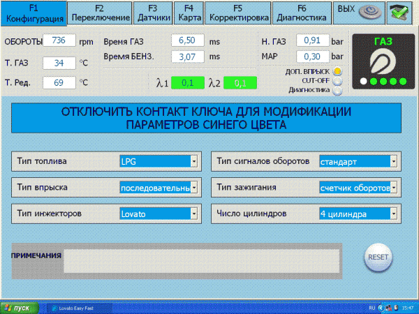

Вот привожу скрины трех различных программ , которые работают от разных адаптеров к ОБД2, а Ловатовская подключается не к ОБД-2 и показывает МАР от своего датчика, не Тигговского! Китайская прога куплена в Китае и предназначена для диагностики сугубо Дельфи мт20у, мт20ат (прога от разработчиков ЭБУ Дельфи!) Все три диагностические программы показывают практически одинаковые параметры по ДАД - 29+_1 кРа!. (Ловатовкая 29 -30кРа, а китайская 29 -28 кРа.) Так что, "профессора" и теперь будут рассказывать, что "TIGGODIAG" показывает ДАД неправильно и её значения надо корректировать? Вы в своём уме?

Вы хотите купить такой прибор, который показывает то, что Вы хотите? Так он у Вас есть - "мыльница"! :-D
