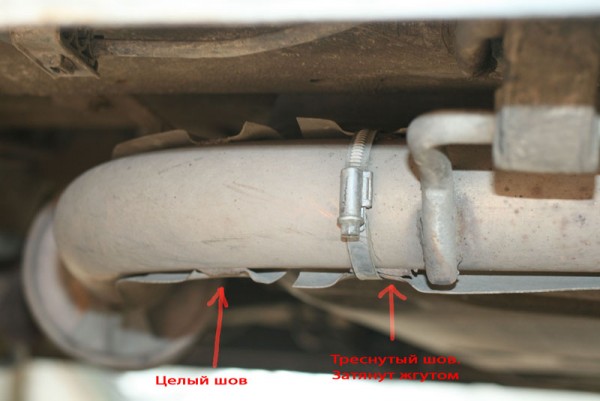

Всем добрый день! Вот какая проблема: автомобиль Чери Тигго, 2,4л, АКПП. При движении, не зависимо от выбранной передачи, на 2800об/мин и 3000об/мин откудато из-под днища (более точно определить нельзя) появляется противный писк. На нейтралки такого нет, также вывешивали машину на подъемнике (чтобы колеса вращались), тоже тихо. Только в движении. На СТО слушали и двигатель и коробку, якобы все нормально. Крупные специалисты заявляют, что это пищит какой-то абсорбер (типа перепускает лишнее топливо обратно в бак). Что скажите, что посоветуете? Машина не на гарантии.

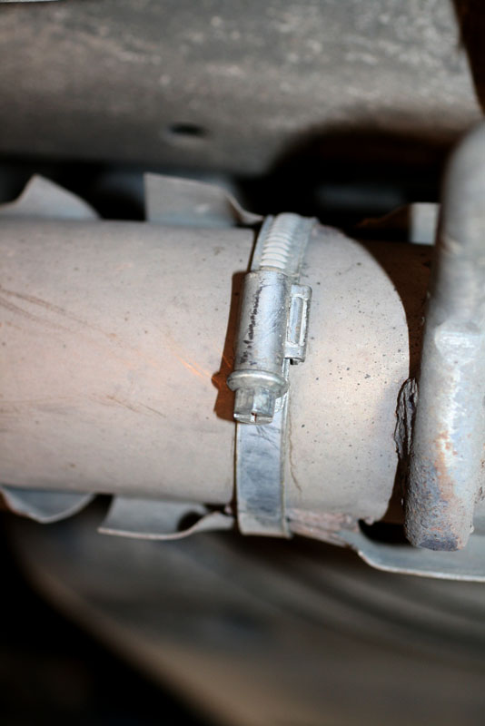

У меня такое было. Это выхлопная. На днище приблизительно по центру она приварена мелким швом к металической пластине - вот сварка треснула и за счет усиления вибрации в момент высоких оборотов она дребезжит. Мне устранили ошибку на СТО - во время прохождения ТО. Но можна это сделать самому:
Для этого взять металический жгут захватить им выхлопную трубу и пластину - зажать.
Все)

Могу сфотать если нужно

А у тебя она дребезжала на определенных оборотах или просто на высоких? Да, спасибо за ответ! Вечером дома посмотрю, оно это или нет. Сфоткай пожалуйста, чтобы ясно было куда смотреть.

Звук появлялся перед переключением передач, у меня тоже 2,4 АТ, но не скажу что это было точно на 2000 тис или на 3000. в зависимости от нагрузки
Вот фотки. Тебе нужно заехать на яму и пошатать выхлопную в разных местах - если проблема аналогичная то ты увидишь где она отходит

О, огромное спасибо! Посмотрю сегодня, отпишусь.

Ураааа! Проблема решена, машина как нова! bon@, с меня бутылка :drinks:
