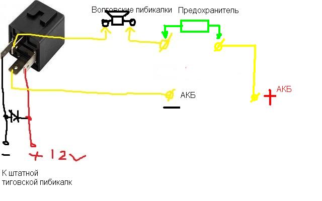

Купил сигналы от Волги (12В) 2 штуки низький и высокий тон
Там - от корпуса + клема
Снял фару,добрался до родных сигналов их тоже 2.
Там идет + и - на сигнал в 1 фишке
Подключил я волговские сигналы напрямую так они хуже сигналят чем напрямую от АКБ и через релюшку так вобще хрипят а не сигналят!
Помогите правильно подключить!!!
Ростик, сколько волговские "фафаки" жрут тока? Скорее всего намного больше чем штатные тиговские сигналы. Вот и получается что чем "дальше" (провода, релюшки, контакты) от АКБ тем больше просадка напряжения. Поетому напрямую от аккумулятора они звучат нормально.
Правильнее будет использовать штатное напряжение сигналов для управления МОЩНЫМ реле, которое будет коммутировать питание волговских сигналов, подключенных (через реле и предохранитель) на прямую к АКБ максимально толстыми медными проводами и минимальной длинны. Массу продублировать максимально толстым проводом месте крепления массы сигналов , а плюсовой через реле.
Должно работать! Если бибикают от АКБ то и так забибикают. Желательно померить потребляемый ток и напряжения на бибиках (просадку напруги когда пищат).
Спасибо,буду пробовать через более толстые провода подключать) а не подскажите номер реле какое ставить..а то на разных схемах разные релюшки... :?

Да.. хоть какое реле на 12в срабатывания и с током чем побольше.
http://yandex.ua/images/search?text=%D1 ... 0_1280x800
или вот:
http://6042041dc0191b7c8903-e9c334f57df ... D27EF5.jpg
можно и поболее ампераж.. не помешает.
Параллельно катушке, желательно встречно подключить диод.
Ayax, на первой странице подключил, примерно так должно получиться.
Каряво, но надеюсь понятно.
