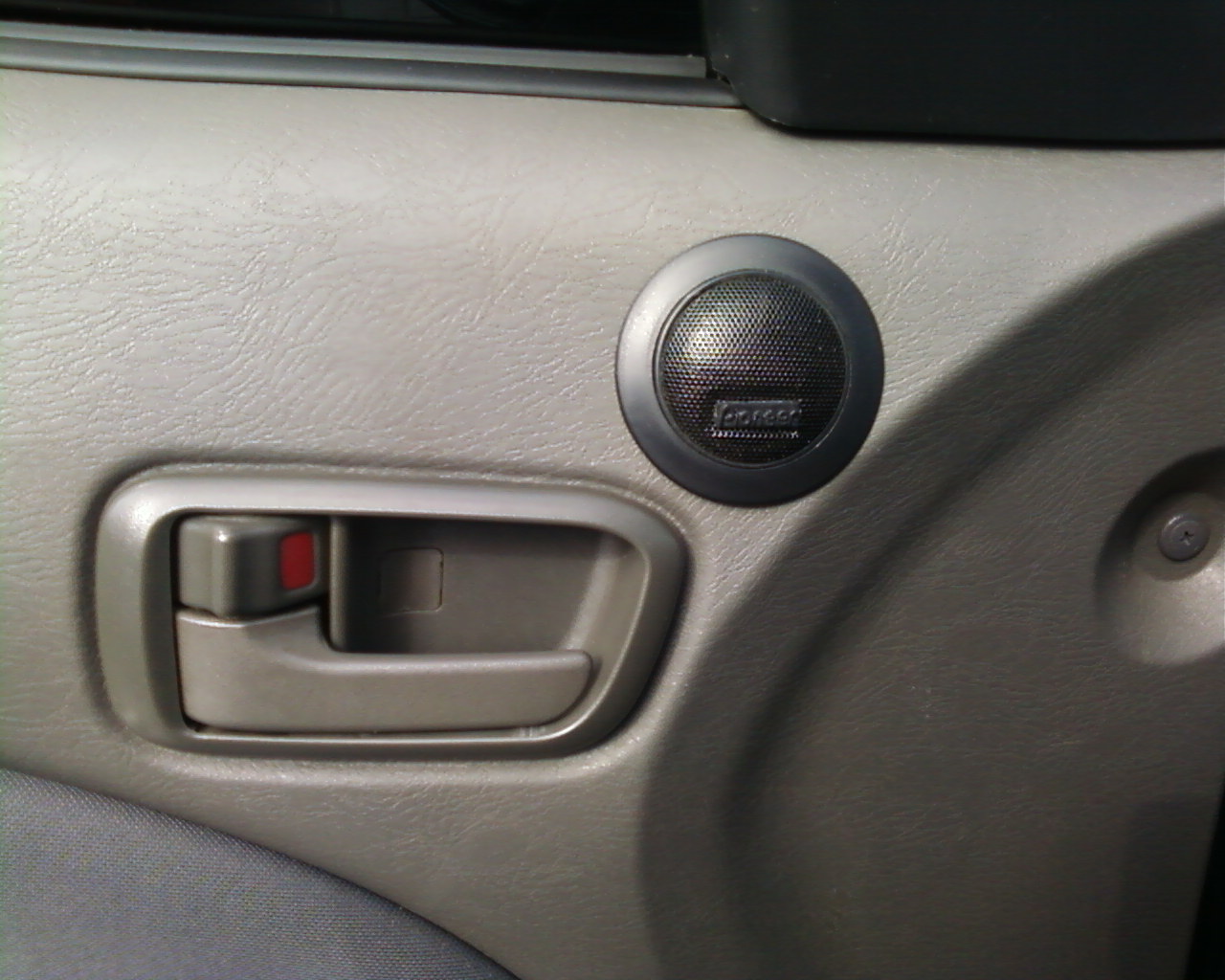

Я вот как себе поставил. Хорошо звучит и смотрится хорошо

Хорошо стали. Как рдные. А провода новые через резиновую гофру тянул, или там была свободная пара?

Твиттеры посадил на треугольники, закрывающие монтажные отверстия для зеркал. Пластик для ручек купил на Экзисте по 10 или 11 грн за штуку. уже и не помню, лежит себе новый комплект в гараже, на случай, если эти утру в усмерть))
