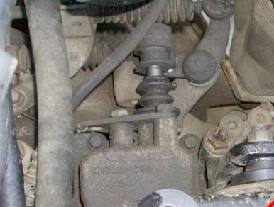

Была же где-то тема с описанием подобной проблемы. Это может быть порванный пыльник кулисы, и как следствие - плохое переключение передач.
P.S.: Вот нашёл:
Winston написав:
Обратите внимание на эту "штучку"
Пыльник иногда рвётся, попавшая влага может замёрзнуть на морозе и коробка "заклинит".
Будет только лёгкий "шат" кулисы но ниодну передачу включить не получится до "отогрева" .
Не уверен , но возможно это Ваш случай.
viewtopic.php?p=505212#p505212

Да это смотрел,маслом смазал.а от чего можно пыльник туда подобрать?
