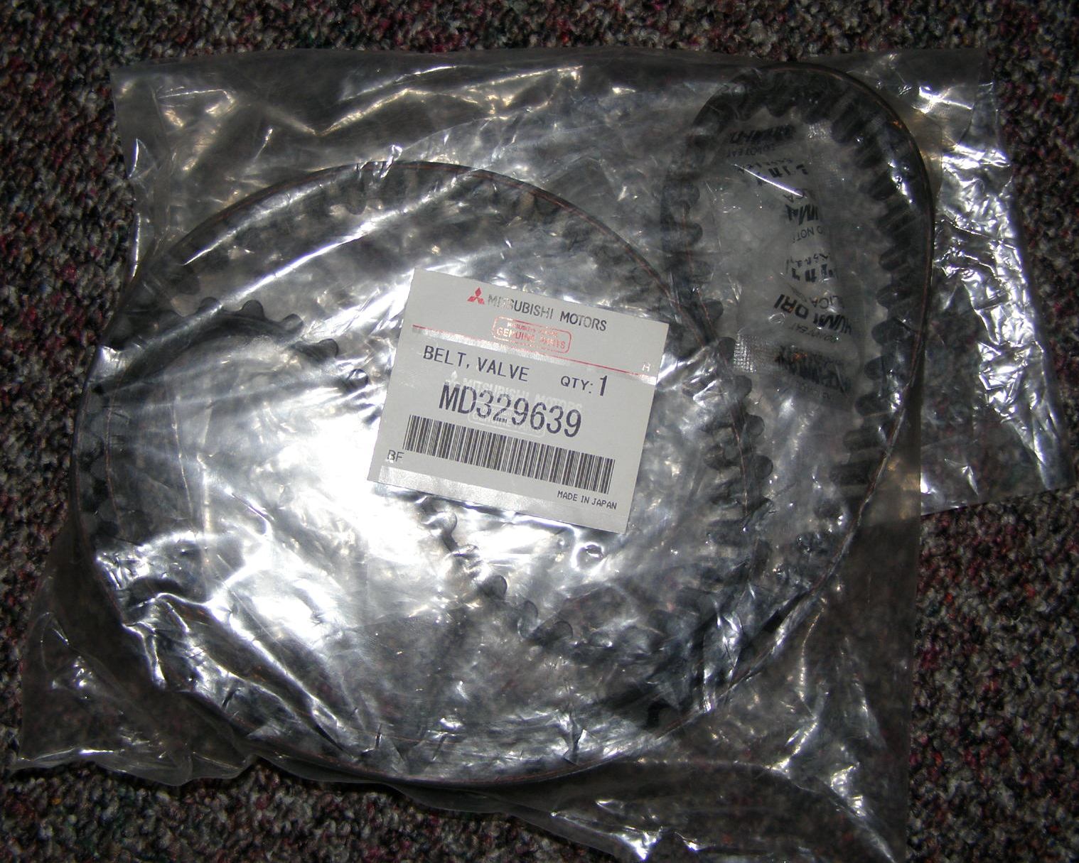

Кто знает маркировку ремня гидроусилителя? Хочу найти аналог...

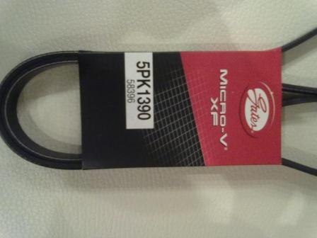

Gates 5PK1390 Ремень поликлиновый (Г.У.Р.) от 100грн
Gates 4PK938 Ремень поликлиновый (генератор) от 50грн
Japan Cars E45058 Ролик натяжителя от 150 грн
Japan Cars E55030 Ролик натяжителя от 112 грн
Japan Cars E55031 Ролик натяжителя от 125 грн

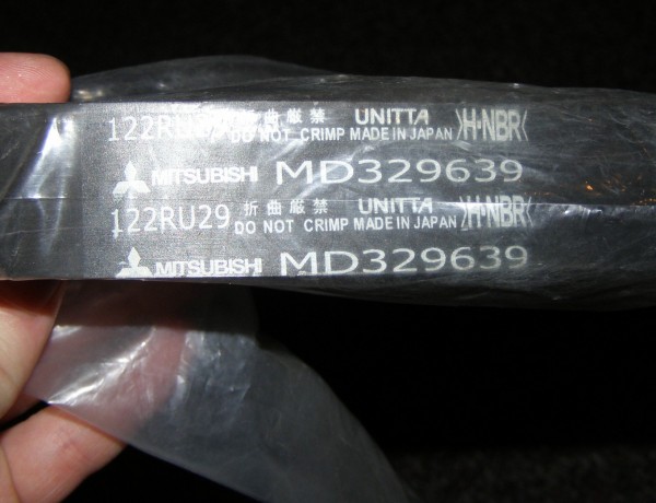

Mitsuboshi 123XR29 Ремень приводной (балансир.вал) от 90 грн
Mitsuboshi 65XY13 Ремень привода ГРМ от 22 грн
Получается что на ТИГО 2.0 двигатель нужно эти 3 ролика и эти 4 ремня. ;)

Не буду здесь распинаться. Едь на "Колир-Авто" и покупай там. Я всё брал в разных местах. Gates 5PK1390 Ремень поликлиновый (Г.У.Р.) там (на Колире) продали за 110 грн. Не веришь? Звони 502-15-80 (стол заказов). 4PK938 купил вообще - за 61 грн.
