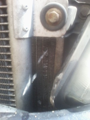

Всё же проблема не решилась. За последнюю неделю (пока ждал зарплату) залил в систему охлаждения больше 20 л. воды.
Радиатор потёк конкретно. Когда машина хорошо прогревалась то аж струя била под давлением. На фото немного видно.
К сожалению, из-за того что "финансы поют романсы", принял решение запаять радиатор.
Вчера его запаяли, а заодно и залил новый антифриз. Буду надеяться что ещё немного послужит.

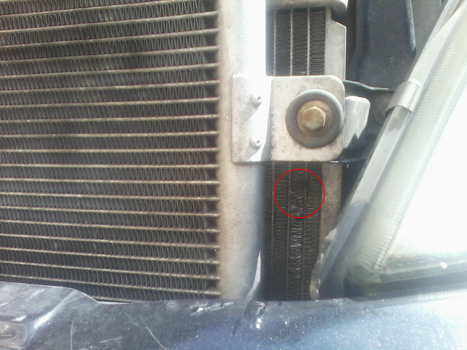

Есть хорошая поговорка: "Скупий платить двічі"- это про меня.
Радиатор отработал неделю. Сегодня приехал на работу, слышу запах антифриза. Открываю капот, а там фонтан, только уже не с правой стороны, где запаяли, а с левой.
Мы же его когда сняли то заодно уже и почистили.
Но зато теперь точно уже буду покупать новый радиатор. Почему то эксперементировать получается дороже :?

Радиаитор проверяли при мне снятый с машины.
Гарантия от мастера пол года. Но потёк он совсем в другом месте, а не там где паяли.
