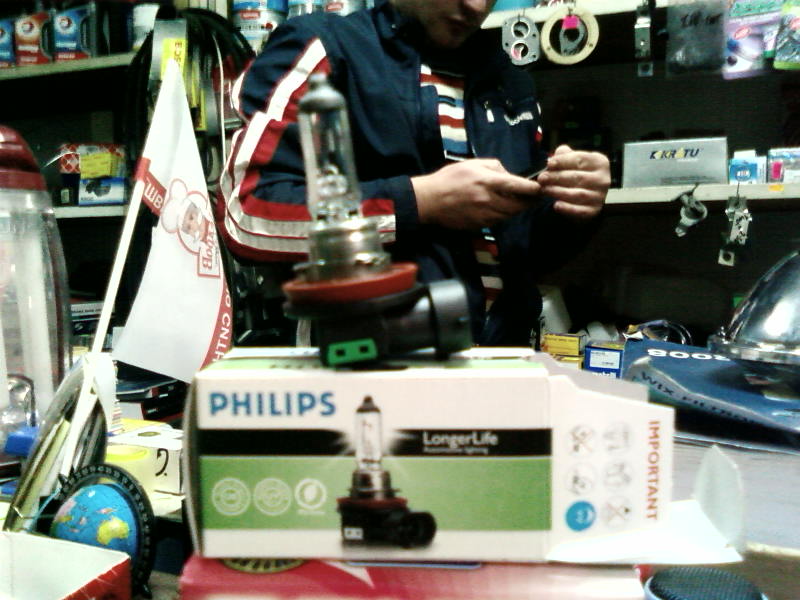

Вот такие лампочки я поставил в ПТФ. И ни чего не переделывал, не откусывал.
