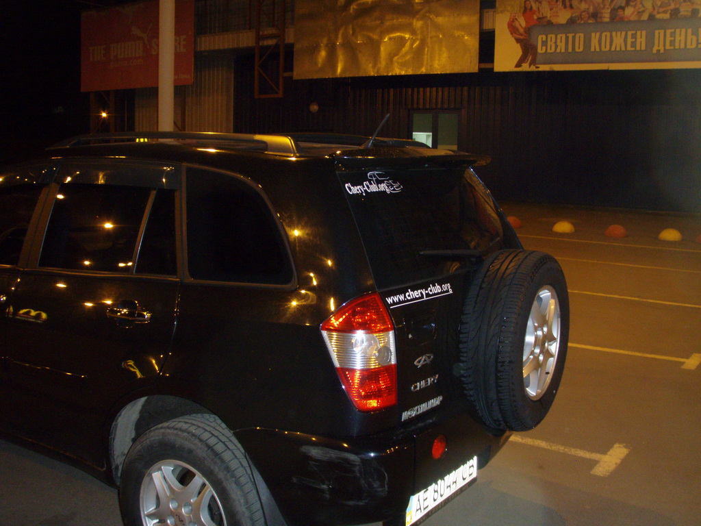

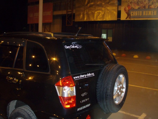

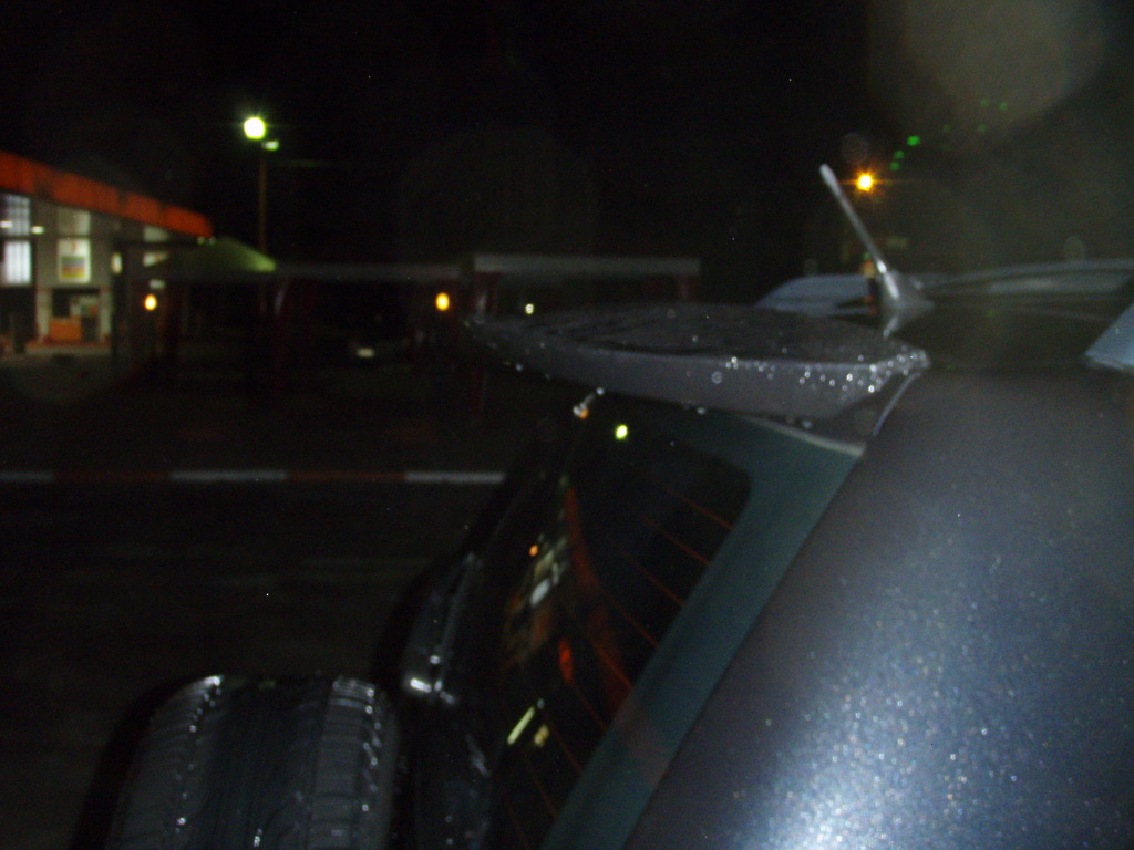

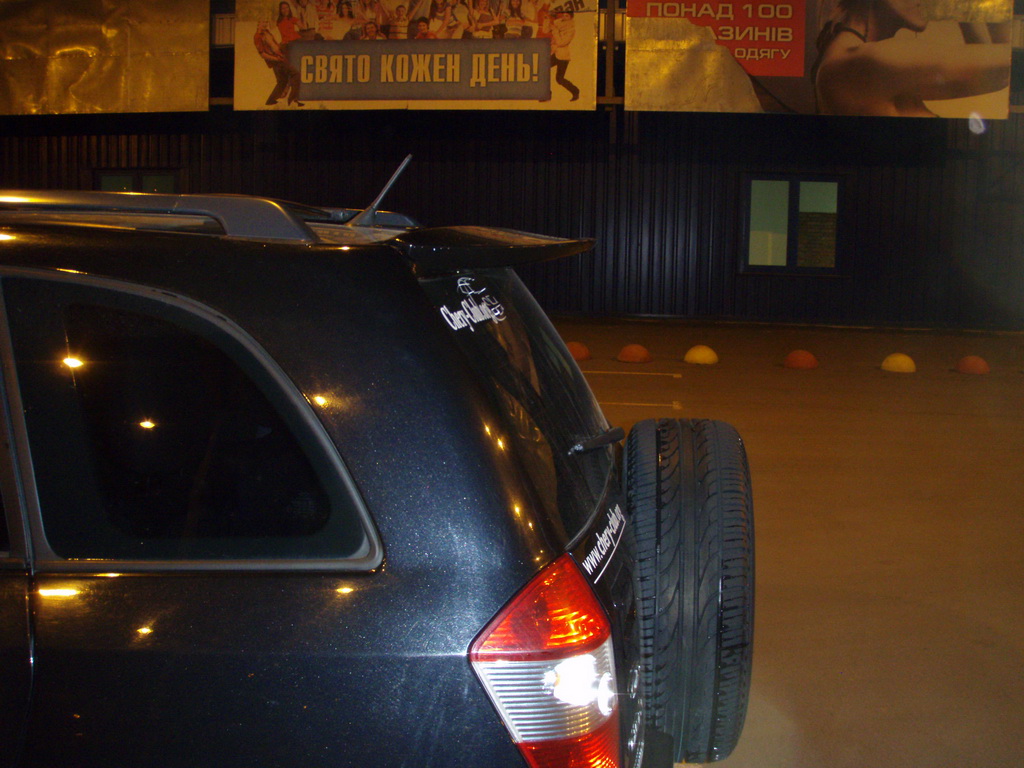

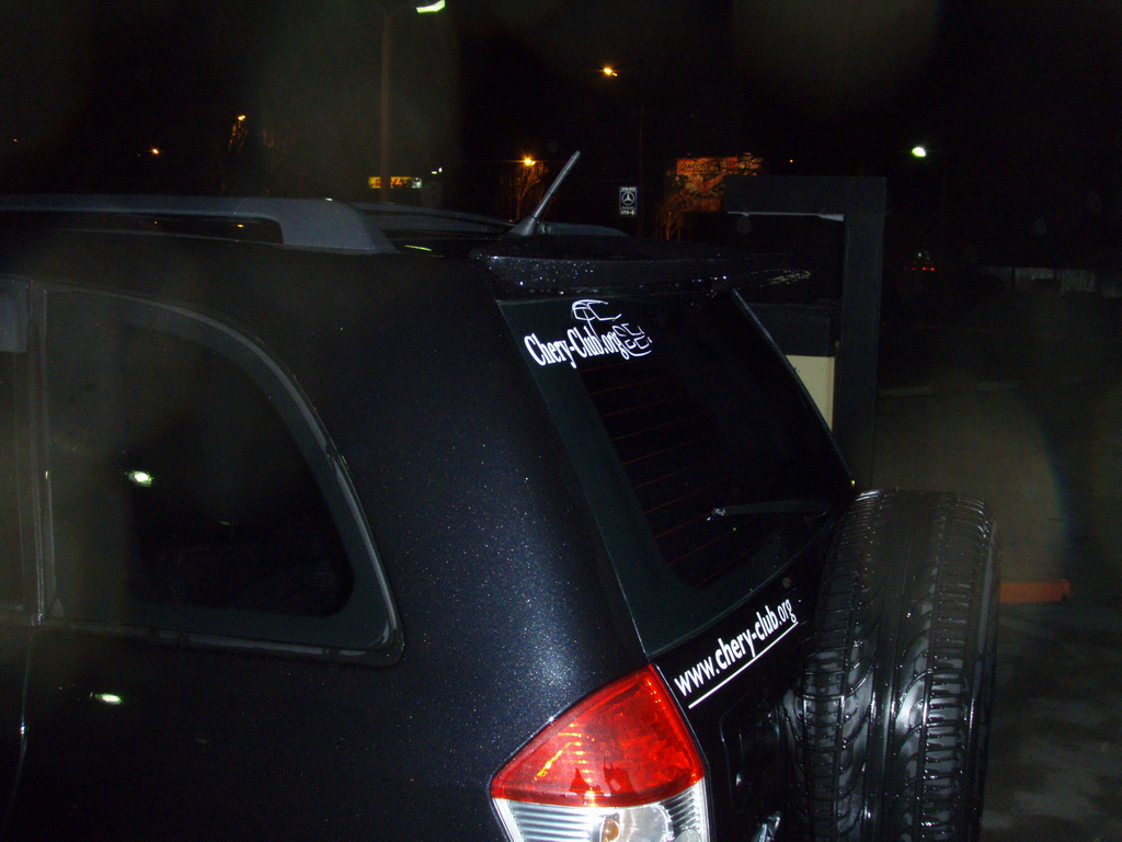

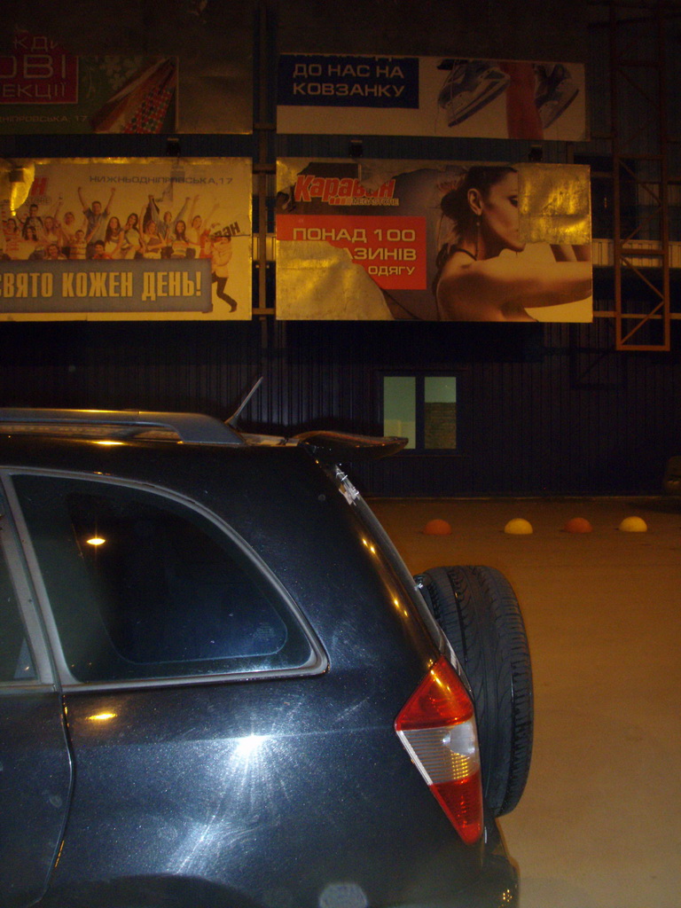

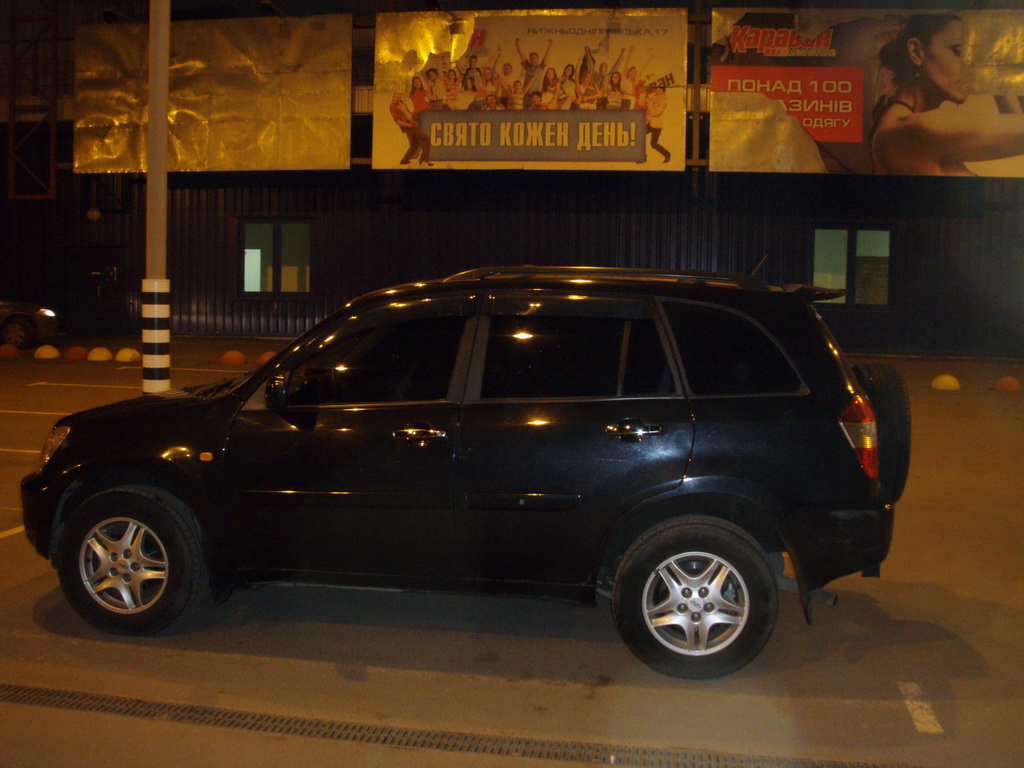

итак
спойлер стоит на тигре :eek:
два дня поисков установщика (свои не смогли поставить типа занято все)
искал других
одни типа мы не делаем
другие заняты
официалы зарядили 300 рублей
все были посланы на йух!
ставили с кумом
регламент установки
в разметили места под отверстия
сняли крышку на багажнике и боковые накладки
доблестно 21 клипса из 23 пришла в негодность
в двери тигра есть техн. отверстия поэтому сверлили только 2 дырки
металл кстати 1,5 мм где то
далее болтов нужной длины не нашли
взяли длинные нарезали резьбу и укоротили до длины 15 мм
далее чуть герметика , установка и вуаля
в живую смотрится огонь :)
фото:

Смотрится классно, молодцы. Кстати когда хлопаете дверью не болтается спойлер? На болты поставили резанные шайбы, чтоб гайки не слетели?
Суб березня 13, 2010 22:04 ICQ WWW
Повідомлень: 2058
Автомобиль: не роскошь
Клубная карта №: 40
Повідомлення Re: Эксклюзивный спойлер для тигра
а чего ему болтаться
держится мертво
гайки были вклеяны в корпус спойлера поэтому только подобрать болт и прикрутить
