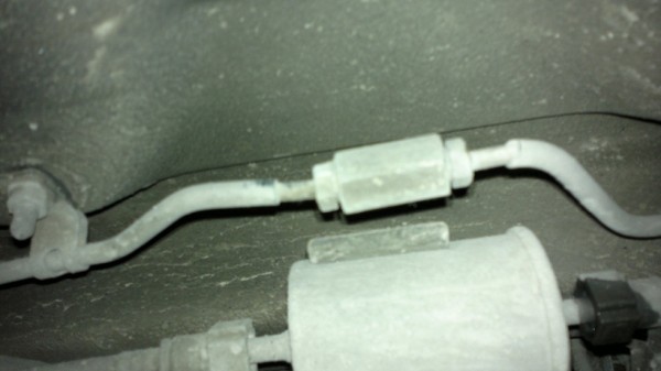

Сообщение Re: Замена тормозного штуцера
Это у меня штуцер нового образца?
10422222.jpg [ 136.57 КБ | Просмотров: 2521 ]
Если шестиграннник под ключ на 16 езди и не парься. Если на 14 - значит не заменили.
