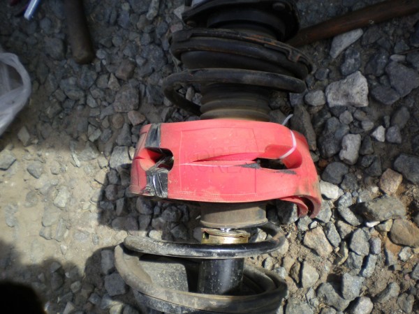

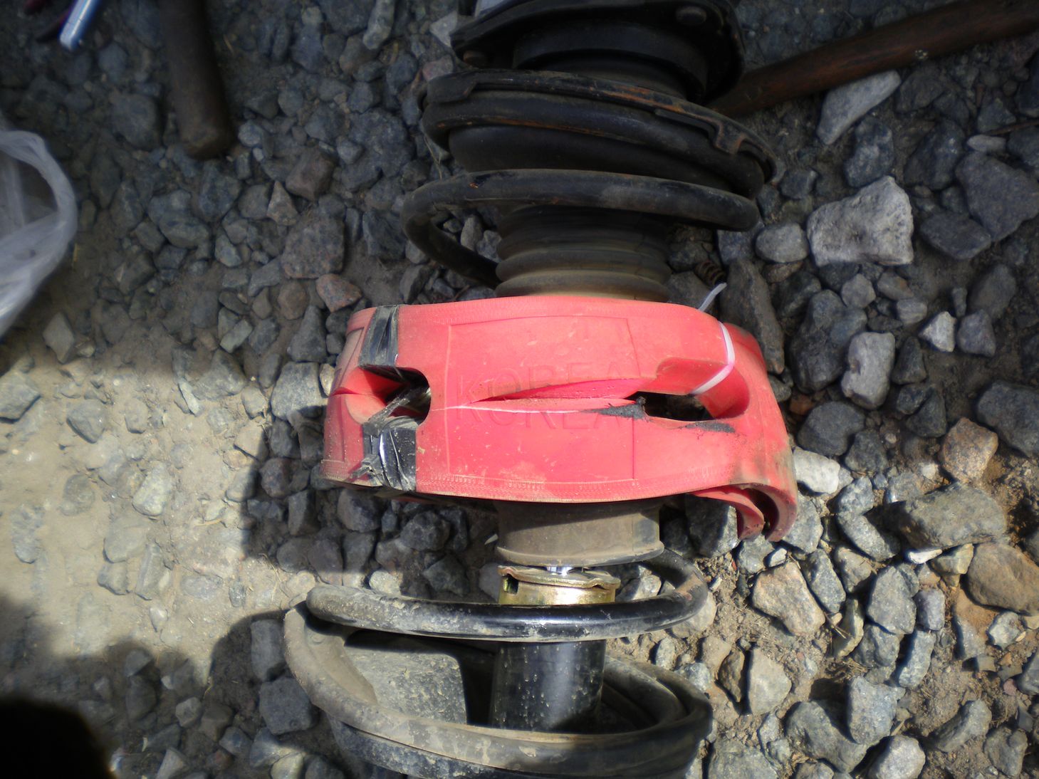

Ну что ребята, поездил я на проставках 3 месяца этой зимой и пришел капец пружинам задним, сегодня обнаружили при замене задних колодок, передние пружины выдержали нагрузку, но будут сняты. Так что теперь занимаюсь поиском пружин на Киа Церато. Делали на СТО по улице Фрунзе, кто не верит, может у них спросить.
http://kia-club.com.ua/kia/viewtopic.ph ... 07#p857807
То что вы довольны своими подушками - это не противоречит изложеной мной теоории. У меня наверняка были подушки не ТТС (хорошо бы в руках их покрутить и сравнить.) Не потрескавшись они, да я был бы ими больше доволен, но это бы не изменило моего мнения - подушки это ВРЕМЕННОЕ РЕШЕНИЕ и нормальную пружину не заменят никакие вставки (разве что пневмо). И жаль что вы далеко от киева. Я как закончу с передком, дал бы Вам прокатиться чтоб вы сравнили свою машину с моей и потом бы мне сказали что есть тига - пакркетник,хечбек или недоджип. 90% Тиг что я вижу на дорогах - просевшие (и тем самым свиду подуставшие ) машины с очень часто стоящими в раскарячку колесами. Эти машины едут по кач-ву сравнимо с Таврией. Как я и говорил - для внедорожья у меня строится другая машина (Луаз), Тигу я использую как городской паркетник. Она у меня с поднятым центром тяжести дорогу держит лучше вашей (готов спорить, если у вас чистый сток), полицейские лежачие я проезжаю частенько даже не притормаживая, ну или исключительно из уважения к машине - в стоке я так делал когда очень спешил и каждый раз закрывал при этом глаза и уши :) Проставки у меня спереди 2 см (пока думаю это будут установлены усиленые пружины), амортизаторы более длинные чем сток по кругу. Шумов и вибраций от шрусов нет. Жесткости не прибавилось, стяло наорот мягче. В общем это стало похоже на нормальный паркетник с большии колесами. Поэтому я не перерабатывал подвеску Тиги, я лишь довел ее до того вида как это было заложено конструкторами (японскими разумеется), ну и немного поднял.
Могу согласиться что я слишком сильно зацикливаюсь на подвеске, и не все мои эксперименты дают нужный эфект. но не попробуешь - не узнешь, а ездить хочеться с комфортом.
На фото то, что у меня сейчас стоит спереди. Жду усиленые пружины....

Увы, Алексей - но смысла-то Вы и не поняли. Ваше представление о работе пружины, как таковой, не соответствует реальности. В частности - о том, как распределяется нагрузка. Спорить в этом вопросе Вам прийдётся не со мной, а с физикой... Успеха...
В части того, какие Вы себе поставили проставки - то, после Вашего фото - это абсолютно точно, что-то, никакого отношения к ТТС не имеющее, даже внешне. Ну, и судя по их виду - таки да, пованивает от них... В смысле качества материала и изготовления.

Думаю какими они должны быть чтоб и не пробивалисть под тяжестью авто и чтоб не сильно жесткие....
Склоняюсь к варианту 6.5 витков на прутке в 16 мм. При этом думаю длина должна быть гдето 420 мм. Я мерял пружины 470 мм и они будь посильнее задрали бы машину до неприличия, а так поднялось всего см на 2, но ход пружин при этом оставался уже минимальным.
И всеравно боюсь как бы сильно высоко не было с такими пружинами, еще и учитывая мои проставки в 2 см. Поидее с таким прутком они станут жеще и уже поднимут машину на пару см, а еще один виток даст еще 2-3. Вот и получу я недостающие мне 5 см.
Как второй вариант подумываю чтоб длину пружин оставить практически стоковой и более толстый пруток. Тогда пружина будет жеще и сильнее, и при этом всеравно на пару см поднимет Тигу. А еще 4 см добавить проставками(+2см к моим 2 см). А то ведь нельзя добавлять клиренс исключительно пружнимами - во первых нужен очень длинный аморт, а во вторых сильно большие ходы подвески убьют управляемость. В конце концов если поставить проставки то мы не изменив хода подвески перенесем "нижнююю точку клиренса" выше на толщину проставки. А иметь воможность тиге опускаться вовсе ни к чему для тех кому нужно ее поднять.
Вот такая у меня дилемка. Умом понимаю что второй вариант в теории правильнее, а жадность к клиренсу ратует за первый вариант. Одно точно - пружины наши должны быть жеще. Эх, завтра буду советоваться с Гуру.
