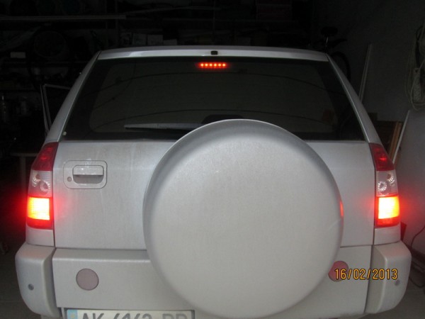

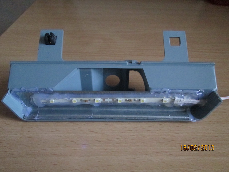

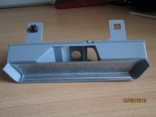

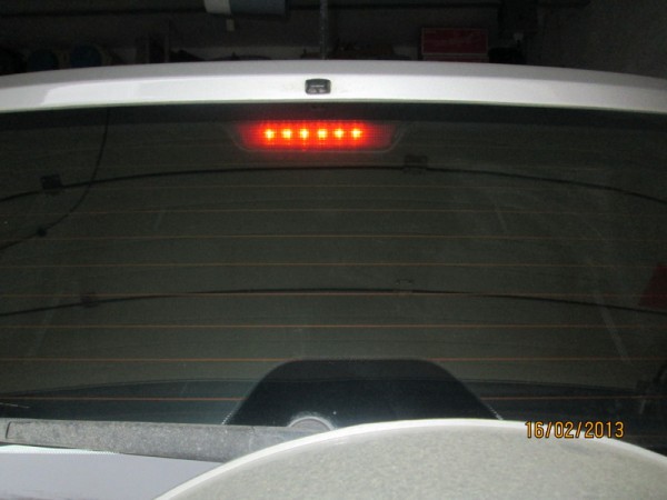

Делать было как говориться нечего и наши шаловливые ручки полезли к дополнительному стоп сигналу.

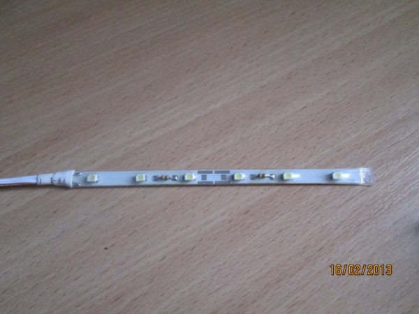

Цена ленты из 6 светодиодов на рынке 15 грн.
Час работы.
Посмотрю сколько продержаться! Пишут что надо ещё стабилизатор ставить?! Пока не ставил.

светодиоды нужно подключать через драйвер питание светодиодов цена на рынке порядка сорока гривен тогда будут не страшны перепады напряжения в широком диапазоне
