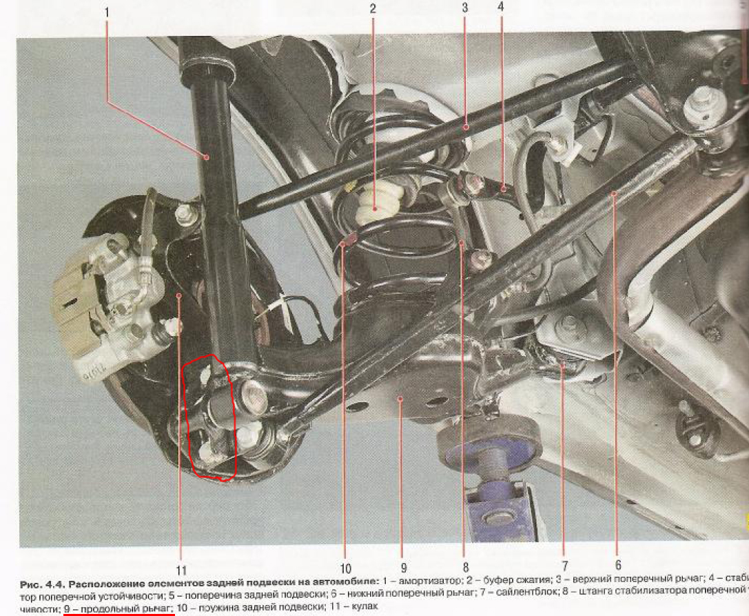

Повідомлення Задний амортизатор и рычаг
Все привет. Есть такое дело, не знаю как разрулить. Ситуация следующая:
при прохождении техосмотра, я имел притензию к задним амортизаторам (машина раскачивается, достает до отбойников). В итоге был поменян только один из них (стенда у них нет, проверяют методом "приложения уха").
Короче проеха машина не больше 1500км и все. Возвращаясь среди ночи услышал неприятный и сильный звук сзади. Нижнее крепления амотризатора к рычагу должно быть на двух болтах. Одного из них (верхнего) нет, а нижний вырвало с мясом из рычага, и амортизатор вмести с кронштейном уперлись во внутреннюю часть колеса.
В итоге на рычаге на месте нижнего болта - пусто :), тупо нет куска метала. И мне рассказывают что это зависит от стиля езды :)
Варианты следуущие: или будут менять полностью рычаг, или будут подваривать. Может у кого такое уже было, что подскажет
Спасибо
Вів червня 15, 2010 12:44
Почётный Тиговод
Повідомлень: 1048
Автомобиль: Chery
Клубная карта №: 1066
Повідомлення Re: Задний амортизатор и рычаг
Как то где то читал и потом вспомнил что у одного человека была подобная проблема.
Понимаю что оторвало вот тот кронштейн что на фото обведен красным кругом.
Изучи внимательно тему по ссылке : http://cheryclub...../.........showtopic=......
Как на меня то Я придерживаюсь того что твой аморт. заклинил и дал нагрузку на рычаг.:bye:
Вів червня 15, 2010 14:29
На счет того что мог заклинить и не думал. Думаю если новый поставили, то не должен бы так сразу. А когда говорю им что до замены было все ок и что просто так не могло совпасть, то мне отвечают что при замене амортизатора это крепление вообще не трогали.
Может спецом "тронули", чтобы раз захотели стойку по гарантии поменять, так вот вам.
Вів червня 15, 2010 14:46
Почётный Тиговод
Повідомлень: 1048
Автомобиль: Chery
Внесу так сказать свою лепту,итак поскольку ранее занимался непосредственно ремонтом чериков на одной из дилерских станций укравто,имею в этом некоторый опыт,случай описанный топикстартером не единичный,причина данного бага заводской брак.....задних амортизаторов,дело в том что в одной из патий машин задние амортики имели неправильную реглировку перепускного клапана отвечающего за ход штока на отбой,в итоге имеем оторваную часть рычага к которой прикручивался нижний кронштейн амортизатора,а также трещины на кузове в месте крепления штока амортизатора.Случай стопроцентно гарантийный,яма была лиш последней каплей.Позволю себе дать топикстартеру следующие рекомендации:необходимо заменить оба задних амортизатора(очень хорошо подходят от предыдущего равчика)и подвергнуть второй рычаг тщательной инспекции на предмет наличия трещин в раене кронштейна амортизатора.
Это последний комментарий данной ссылки и на этом в теме комментарии закончились. :bye:
