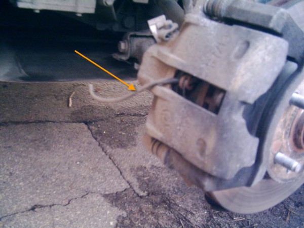

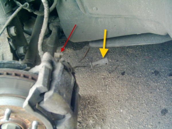

Коллеги!
Кто может подсказать - что это у меня за странные провода? Идут откуда-то от тормозных колодок. Слева на проводе резиновый колпачок, справа - просто кусок провода. Там есть держатель (обозначен красной стрелкой). Но зачем ЭТО?!
Все работает (ABS, тормоза ...).

По всей вероятности это провод датчика износа колодок, который на наших тиграх лишь незадействованная опция :)
+1

Не переживай и выше shurik@ все правильно написал. ;)
А при покупке передних колодок запомни что тебе нужны без датчиков.
Да и они если не знаешь у нас 2 видов.подробно тут:http://www.chery-club.org/forums/viewtopic.php?f=7&t=1026
Удачи. :bye:
