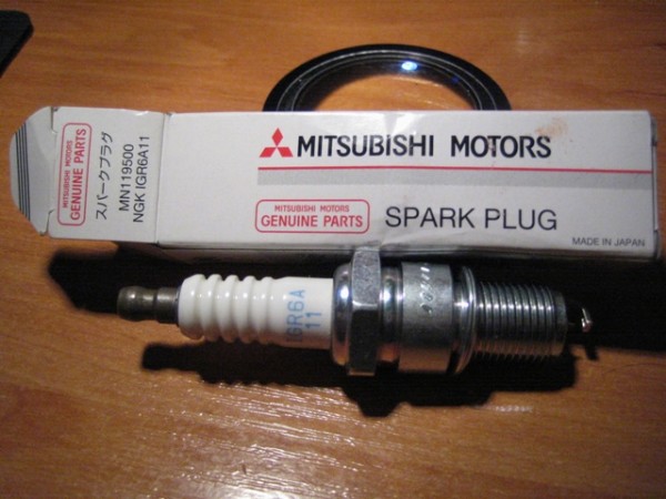

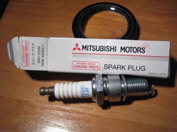

Сегодня наконец то привезли мой заказ( ждал почти два месяца).Свечи взяты из каталога под наш двигатель. :ura:

Именно эти свечи у меня отработали 3000 км. Потом началось отслаивание керамики и, соответственно, пробой газов. Хорошие свечи, по всей вероятности, в нашей стране трудно найти. Если у кого есть соответствующая инфа - интересно было бы узнать.
Под какой это Ваш двигатель? Если вы имеете ввиду 4G63 или 4G64 тогда Вас просто развели на иридиевые свечи, поскольку эти двигатели ставились на многие авто и свечи на многих тоже были разные, двигатель то один а степень сжатиия разная, система питания разная, система зажигания разная. Читаем мануал там всё написано какие свечи ставить для 2.0 BKP5E, для 2,4 BKP6E это для NGK. Принцип лучше перебдеть чем не добдеть тут не прокатывает.

Не совсем понятно... во первых эти свечи не совсем иридиевые , центральный электрод у них платиновый. Потом не понятно как у одного и того же двигателя может быть разная степень сжатия ? Те машины на которые стоят эти двигатели - свечи именно эти. То что эти двигатели делают по лицензии китайцы и лепят на них что попало это понятно ( "Великая стена" например) , но на Тигге двигатели то стоят родные не лицензионные , так что может быть лучше родных свечей ?
