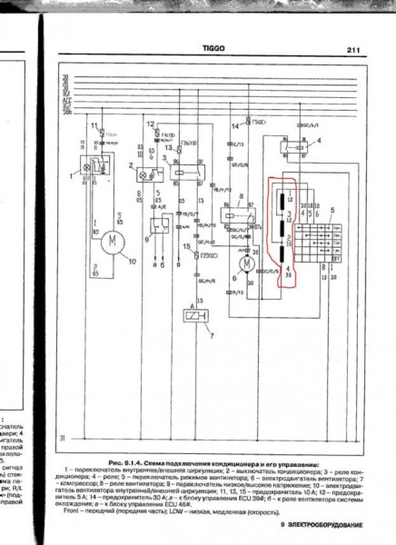

Повідомлення ЭЛЕКРТОНИКА --- Выручайте!!!! кто по электрике.
Помогите найти причину!!!
Началось все так - Дождливая весна в этом году. Вот и приходилось пользоватся кондиционером для сушки окон и т.д. А 2 недели назад еще и пхолодало, вот и включал кондюк вместе с печкой. (запрета на это, как бы не встречал)
после первого раза услышал подозрительное журчание воды на поворотах, на вентилятор салонана попадала по возд. каналам. Понял что не работает слив конденсата (правда не сразу, дня Три так и ездил). Залез (возле левой ноги пасажира) нашол резиновую трубку в днище. Снял с пластм. трубки, слил воду, продул компресором туда - сюда, снял мотор вентилятора (в круговых углублениях была вода). Просушил это все за 1 день на солнышке. Вроди как все нормально, слив пошол....
НО!!!!! - ПРОПАЛИ 1,2,3 скорость вентилятора!!!! 4 (макс.) - есть!!!
Предохранители проверил все подряд в блоке за минибардачком (с лева) и под капотом (справа по борту) - все ГУТ.
Снимал, во время сушки, интересный электроблок в дальнем левом углу пасажира (тамже где слив конденсата, только выше, в возд. канале). Он расположен в углублении и там наибольше воды оказалось. Похоже что на нем установлен датчик температуры воздуха для кондея (не уверен) и еще чего-то залито пластиком. Все это на длинных ножках (как-бы от воды) но оголено, через воду могло и замкнуть!!!
Кто знает - чего за девайс ну и Как свентилятором разобратся?

Повідомлення Re: Вентилятор салона (печки) - Выручайте!!!! кто по электри
прошло уже - дней 7, не проходит :( Да и просушил я там все!!!
П'ят червня 11, 2010 16:30
Повідомлень: 878
Звідки: Одесса (пригород)
Автомобиль: Tiggo 2L + ГБО
Оборотами двигателя печки отвечают сопротивления (обведено красной линией) если все клеммы и фишки на месте то проблема только в них или переключателе третьего нет. Проверь согласно схемы и все заработает. Не забудь отписаться в чем была проблема и как решил ее.
Боби спасибо за подсказку. (схемка, междупрочим, почемуто отличается от моей. Сбрось ссылочку почалуста на эту книгу).
Вопрос!!! Эти сопротивления какраз находятся на отдельном блоке? который находится впереди, в верху, левой ноги пасажира? Входит в воздухопровод, двумя шурупами закреплен? Я его и описывал в первом посте. Помоему там находится и термодатчик включения кондиционера (не уверен).Дак И КАК ИХ ПРОВЕРИТЬ? (в электрике понимаю, но не учился. не электронщик :D )
Если это он то я уже писал что там какраз и наибольше воды собралось, так как там углубление в воздуховоде. А ножки сопротивлений не изолированы!!!
Пока разбирался в причине большого скопления конденсата. Пришол к выводу что кроме конденсата в воздуховод возможно попадает и дождевая вода (в сильный дождь). Потому как под пластмасовой крышкой, что под лобовым, и моторн. отсеком, где воздухозаборное окно, у этого окна очень низкая нижняя кромка. И видны подтеки в середину (от воды с пылю). одним словом в дождь, думаю, не успевает все стечь и засасывает в середину а вентилятор это все перегоняет какраз на эти сопротивления.
Боби так он это или нет, и как проверить их?
Суб червня 12, 2010 14:50
Повідомлень: 878
Скоростями двигателя печки управляет блок сопротивлений, обычно ставят проволочные спирали (какие стоят на тигго не знаю пока еще не доходило до этого) Проверяется сначала осмотром на предмет механического повреждения или перегорания. Если все гуд то не в них причина а в переключателе скоростей, надо проверить его. Можно отсоединить от него фишку и с помощью проволочной перемычки (надо найти основной провод на него подается питание) и вставляя перемычку из основного в другие должен срабатывать моторчик печки с разными скоростями. Если так то разбери сам переключатель и почисть контактную группу или купи другой. Другой причины не должно быть. Перемычку сделай лучше в которой последовательно в цепи стоит лампочка или предохранитель на тот случай если куда то не туда воткнешь перемычку то ничего не сгорит (лампочка лучше она просто загорится, а предохранитель если сгорел надо менять).
Если и с выключателем все гуд осмотри всю проводку идущую к сопротивлениям, моторчику печки, выключателю скоростей на предмет разрыва электроцепи (разъединенные фишки оторванные провода и т.д.) Так что действуй.
только что разбирал переключатель. Конструкция совсем простая и "нежная". Чтоб там что либо перегорало то уж конкретно коротнуть должно, вонь пластмасы гарантирую на 100%. (позже фотки добавлю). А вот сопротивления так и ненахожу, кроме того блока что описывал раньше. Но он визуально хороший каких либо новообразований или прогорелостей не имеет, легкий налет ржавчины на нижних частях ножек и все. Разобратся, чтоб как-то без него подключить не получается. Там четыре провода к нему идут и как-то понять логически его работу не выходит.
НУЖЕН СОВЕТ СПЕЦИАЛИСТА :telephone:
