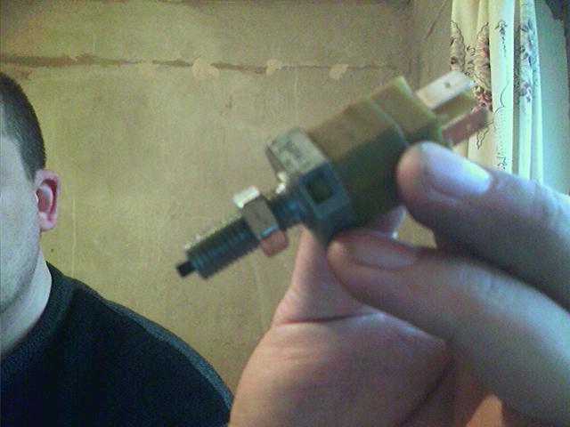

Повідомлень: 292
Звідки: Васильков
Клубная карта №: 223
Повідомлення Re: Педаль тормоза и загорание стопов
вот этот выключатель
но тут такая ерундовина, он срабатывает при почти полном выходе, а педаль тормоза упирается в него, поэтому и есть свободный ход, скорее всего нужно прикрутить еще гайку, которая даст упор на педаль, и освободит шток выключателя от чрезмерного нажатия
)) конечно можно и шток подпилять, тоесть укоротить
Зображення Зображення
ничего не пришлось прикручивать, просто, вывернул выключатель, посмотрел ход какой, ввернул обратно.
отрегулировать ход нажатия до зажигания стопов:
вывернуть немного сам выключатель, сняв с него сначала клему
если на работу к знающему челу: 5 минут работы
инструмент:
отвертка крестообразная
ключ 10
ключ 13
ключ разводной (скорее всего 24 подойдет)
фонарик
операции:
снимаем кожух порога
снимаем кожух панели
снимаем клемы управления светом
осторожно с открывалкой капота, можно перестараться и сломать крепеж
присоеденить клему обратно, при этом пару раз можно сначала прокрутить ее в противоположную сторону, чтоб не перекручивать провода
смотрим на зажигание фонарей, нажимая переодически на педаль
затягиваем контргайку
сборка панели и порога в обратной последовательности
все
У меня вот такой выключатель
Боязно эту пластмастку разбирать, выстрелит пружинка и не соберешь детальки
Или подпилить этот пластиковый шток ?
Не вздумай туда лезть.
Что бы огни раньше зажигались, надо подобрать и приклеить на торец шайбочку по диаметру. Тогда кнопочка будет постоянно прижата, от малейшего прикосновения к педали стопы будут загораться почти мгновенно.
В смысле не обрезать , а добавить.
Нед листопада 25, 2012 0:08
Повідомлень: 902
Звідки: Украина
WASD
Вы не поняли. geocooler хочет укоротить пластиковый шток, т.к. этот выключатель не от Тигго и шток у него длиннее.
Нед листопада 25, 2012 10:10
З нами з: П'ят листопада 23, 2012 10:51
Повідомлень: 3
Звідки: Tatarstan
Автомобиль: Chery Tiggo 1.6 2012
Да нет, именно он у меня на Тигго стоит.
Разобрал, посмотрел, испугался разбирать (машина у меня этого года выпуска , в октябре купил) и собрал на место пока :)
Но все таки надо шток укорачивать, если приклеить , то ещё позднее будет загораться
Нед листопада 25, 2012 19:36
geocooler написав:
Приношу извинения!!!!!! Вы правы.
Оказалось у меня плохо развито пространственное воображение :-D
Но есть одно "НО".
У старых ТИГРОВ этот датчик регулируемый, как на фото чуть выше (есть резьба).
Здесь он, похоже,постоянной фиксации (усики у указательного пальца на фото).
Педаль тормоза фиксируется не датчиком, а стопором. При укорачивании он не будет выключать стопы.
Не надо вазовский концевик . Свой тоже оказывается легко регулируется.
Вот отрывок из российского форума:
сергей-УФА написав:
geocooler тебе написали
einor написав:
Тяните за шток. Он полностью вылезет. Нажимаете пелать в пол, ставите концевик, отпускаете педать. Отрегулировали
шток само регулируемый
тяни за шток сильно , он вылезит
поставишь его на место , нажмёшь на педаль тормоза , шток выберит ту длинну что надо.
разбирается концевик на ура , обычно пригорают контакты
Я отрегулировал методом научного тыка: сюда немного выдернул, туда задвинул этот самый шток и так отрегулировалось, что сейчас стоп-сигнал тормоза загорается при малейшем касании на педаль
