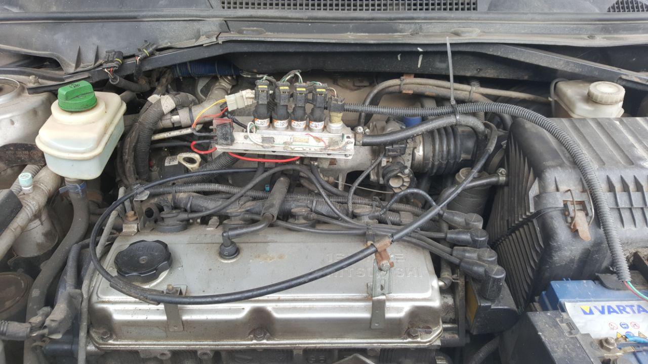

Нарешті, вилізла моя проблема з Поганим стартом в холодний період, та не стабільна робота не прогрітого двигуна, або як тут пишуть- "пока не газнешь"...
Раніше це не було замітно, тож мучило біля 2-х років... "Плаваюча проблема"... (((
https://photos.app.goo.gl/gfCCG5GLwGtRcbrL9

Это тот самый случай когда привод педальки "газа" подтирает край катушки?
Вів лютого 26, 2019 20:38
Профіль
Повідомлень: 425
Відповісти з цитатою
Повідомлення Re: Неустойчивые обороты двигателя
Константин, а форум зачем? Мне кто-то из харьковчан давно про такое рассказывал (я не поверил) но тросик газа переложил повыше (крепление от крышки двигателя удлинил).
