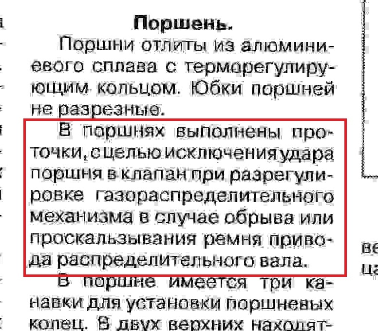

К примеру, я обычный человек который купил книжку (вот такую как на картинке), почитал ее и в описании прочитал то что изображено на картинке ниже и на ней отмечено красным.
Чему верить книжке или участникам форума?
Приєднані файли:
img001.jpg [ 282.43 Кб | Переглянуто 1062 разів ]
Опис файлу: Из книги

Не надо так нервничать )
Всего лишь , не нужно идеализировать пачку бумажных листов , на которых некий "маркетолог" нанес нанес чудо-шайтан-метку "Руководство от производителя"...

На сегодняшний день 4-х цилиндровых 16-клапанных моторов , в которых не гнет клапана при обрыве ремня ГРМ - (ввиду конструктивных особенностей) пока не существует и любой моторист вам это подтвердит.
