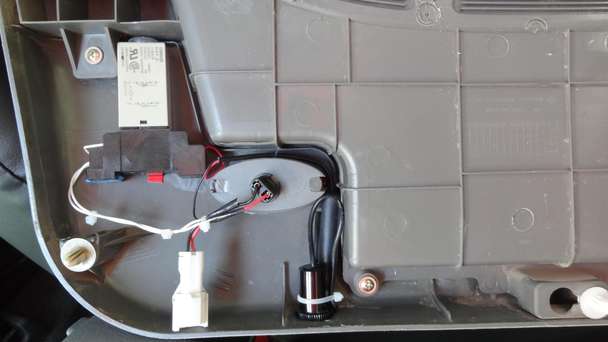

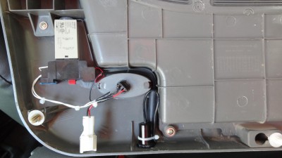

У меня так. Поставил в низ карт лого-подсветку с мощным Cree свтодиодом. Но в том то и проблема Cree светодиода в том, что при работе он сильно нагревается и может расплавить пластиковую карту двери, да и при длительной работе его кристалл быстрее деградирует. Случай длительной работы включённой лого-подсветки возможен на автомойке или СТО, так вот, чтобы не париться по поводу долгого открытия двери я подключил подсветку через релюху времени, подобрал из серии Omron и выставил время на отключение 1 мин, чего в большинстве случаев вполне достаточно.
