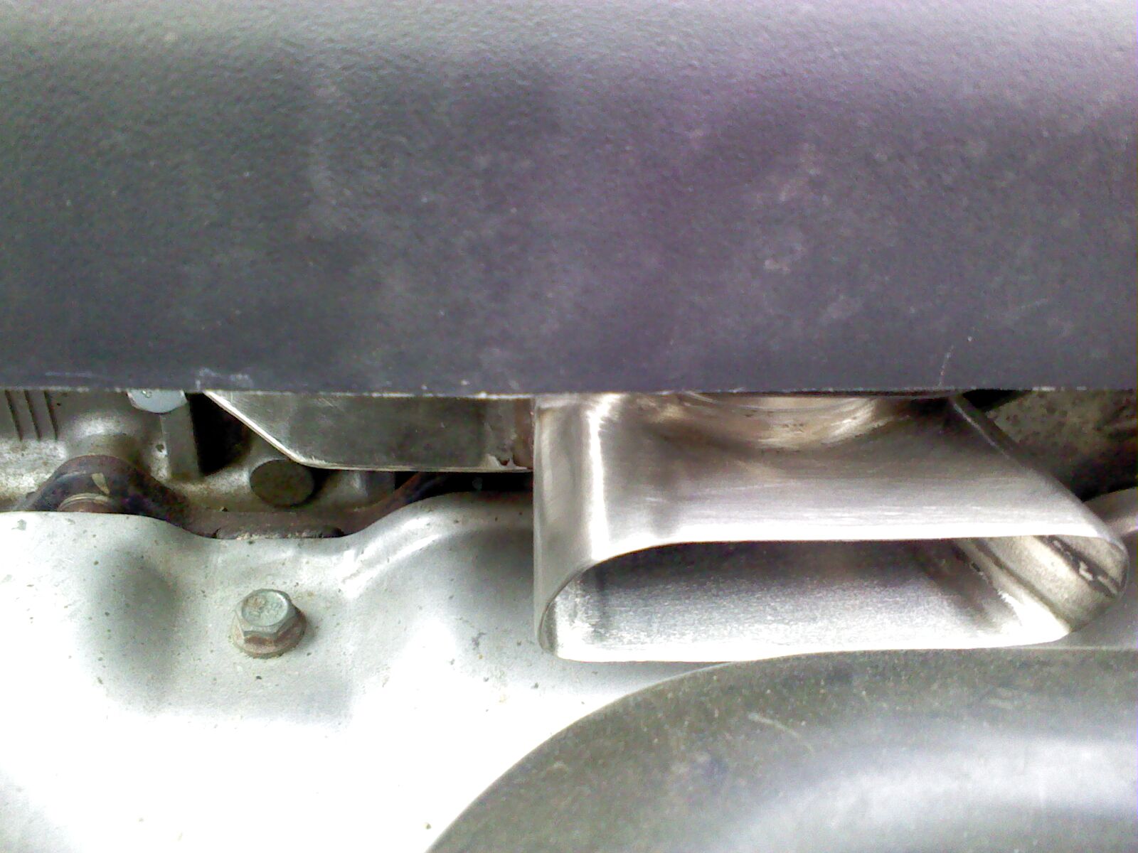

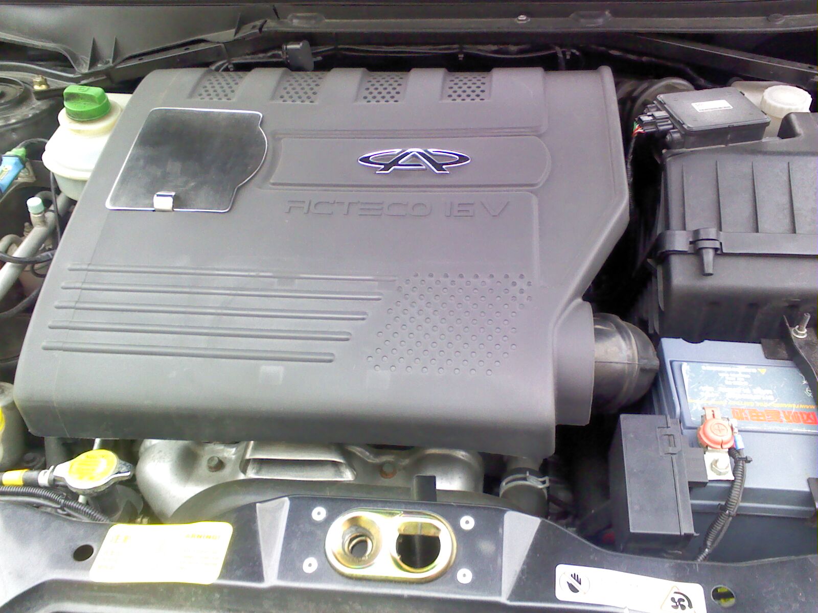

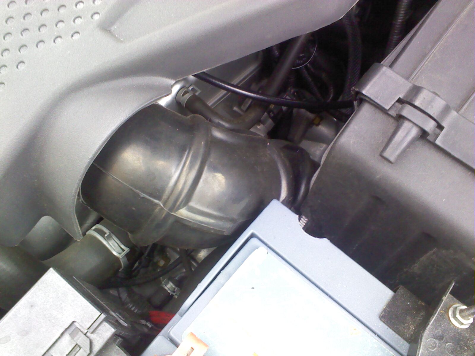

Повідомлення Re: Рык двигла при разгоне
Доделал резонатор всаса (есть штатный с низа крышки). Сделал забор и завел в фильтр с другой стороны, старый вход заглушил. Теперь при разгоне нет этого рыка, звук стал мягче и приятнее...

Рык с фильтром не связан никак.Это однозначно.Но то ,что он появляется в районе 2000 оборотов?Это закономерность.
Связан (проверено и результат на лицо) и еще с несколькими факторами. Основное это то что выпускной коллектор сварен из штампованного листового металла, а не литой как делалось раньше. Ну и дальше по выхлопной нужно смотреть и анализировать.
