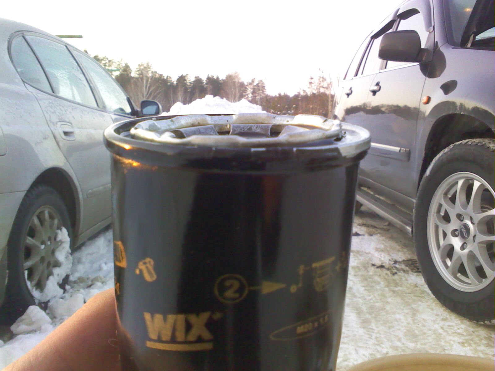

Ну вот! И у меня сегодня утром вытекло... После мороза ночью -26 (хотя днями раньше заводился и при -28 туго но нормально).Фильтр прямо выгнуло. Масло ВР 5W30, грешу на него, надо все-таки нам 5W40 - однозначно!

Масло тут не причем как мне кажется.У меня фильтр от amc подтекал за 8 тыс вытекло грам 200,щас стоит бош,вроде все ок,у нас насос давит так шо не один фильтр не выдерживает.
5w-40 наоборот более густое зимой.Я себе залил 0w-40 и по остакам в канистрах сравнил с 5w-30 на 20 градусном морозе,по текучести первое чуть-чуть выигрывает,а вот 0w-30 шо вода.

slavutich, по вязкости Андрей прав . И видимо оглашенная вызкость BP не соответствует действительности. Так же корпус очень замечательного польско-украинского фильтра не приспособлен к повышенным нагрузкам.
Пы.сы. в наши морозы, даже до 30 хватит и 5w30 и 5w40, нулевку эт уже занатто, можно и движок "уложить" - особенно любителям заливать всяких неведомых зверужек из подвальных "питомников".

Опасная халява, может потом "боком вылезти".
Оч большая вероятность, что в канистрах вовсе не то, что написано. Будь осторожен.
Пы.сы.теперь можно утверждать, что в трабле с фильтром 99% виновато масло. (это к вопросу о сгустках и т.п.) Возможно в канистрах вааще минералка какая-то залита.

На Рос. форуме писал, поставил фильтр KNECHT OC66, становится идеально, строго по посадочному фланцу, примерно таже ситуация что и с воздушным фильтром от Эванды, так что всем советую, цена на Лоске 60грн., в АТЛ 65 грн. или аналог МANN W 713/16 - это от Dmitry.O.
