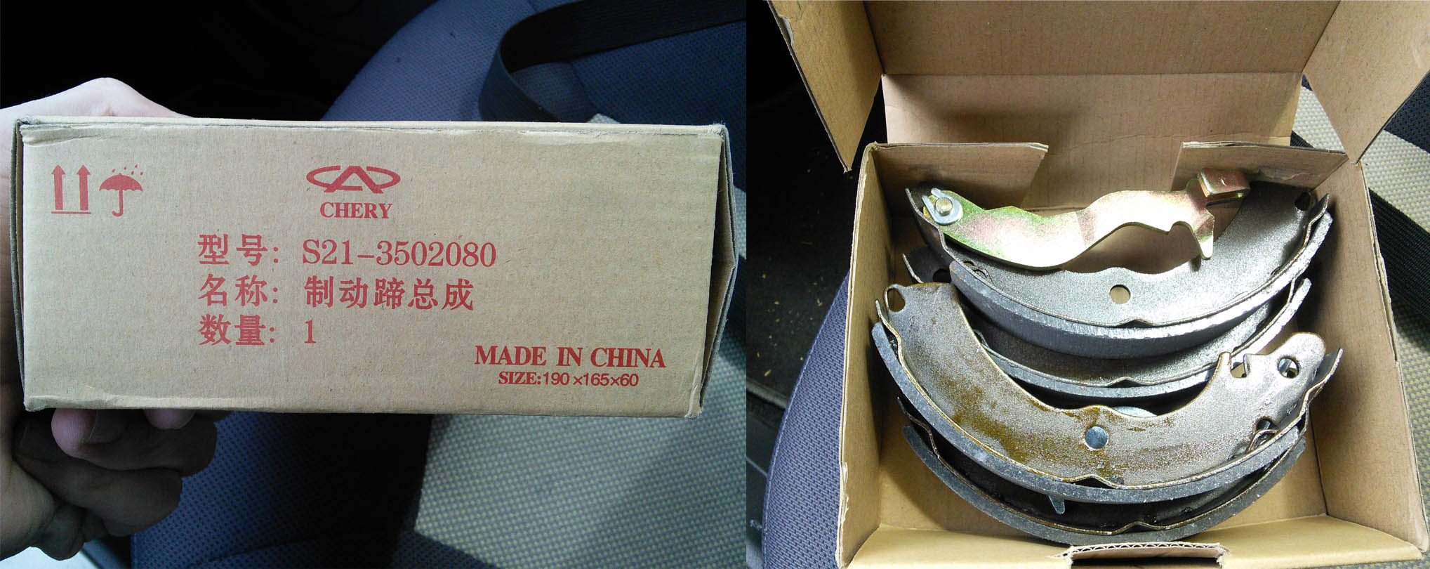

У меня такое было. Думал фрикционные накладки оторвались от колодок. Однако, при разборке все детали тормозных механизмов оказались целыми. Причина оказалась банальна.
Не работал автоматический регулятор зазора колодок из за растянувшихся пружин. Люблю я на ручнике ночевать, вот и растянулись. А раз регулятор не работал, зазор между барабаном и колодками вырос до того, что на кочках колодки срывало с нижних креплений и они заклинивали барабан. Причем только на малых скоростях, до 30 км/ч. Видимо на большей скорости колодки от барабана отбрасывало центробежной силой, не давая его заклинить.
Лечил также, пожамкать педаль тормоза и прокатиться взад вперед метра 2-3.
В общем нужны новые пружины регулятора зазора (дорогие заразы), ну и до кучи можно поменять нижние стягивающие и верхние разводящие пружины колодок, благо стоят они недорого совсем.
В сервисе похоже работают недоумки. Во первых при чем тут главный тормозной цилиндр? Он же не может сам по себе создать давление в тормозных контурах. Даже если бы он смог это сделать, в силу конструктивных особенностей передние тормоза заблокировались бы первыми. Во вторых причем здесь АБС? Гидроблок АБС сам давление в тормозных контурах не создает, только регулирует (держит и уменьшает). К тому же его просто проверить, просто вытащив предохранитель АБС.
Если меняли задние колодки, почему фаску на барабане не сняли? Три минуты работы наждаком Это бы мега облегчило жизнь и им самим и последующим снимателям задних тормозов. Тормозные цилиндры зачем меняли? Потели что ли? Так есть же ремкомплект тормозных цилиндров от жигулей классики, стоит 40-50 руб. В нем уплотнительные кольца и манжеты на оба цилиндра. Подходят как родные.
Короче мой вам совет, бежать от такого сервиса подальше.
Кстати, собрать регулятор автоматического зазора колодок не просто, а очень непросто. В сервисах никогда его правильно не собирают. У меня есть подробнейшая инструкция здесь в бортовике и на драйве (там с фотками). И как правильно тормоза собрать и как проверить после сборки. На драйве у меня целый цикл статей по тормозам. Я с задними тормозами намудохался предостаточно.

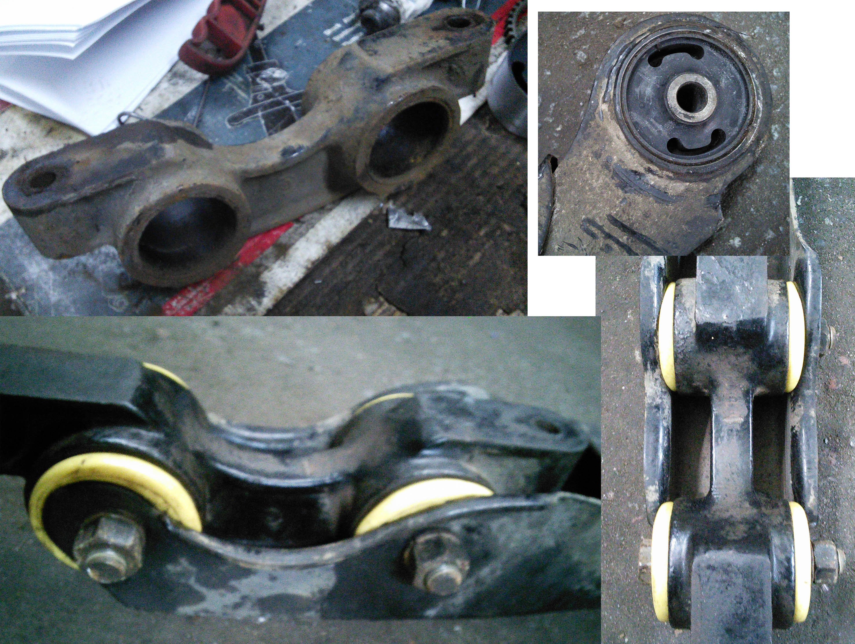

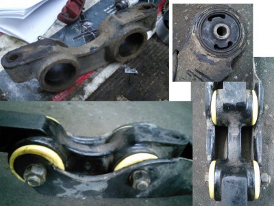

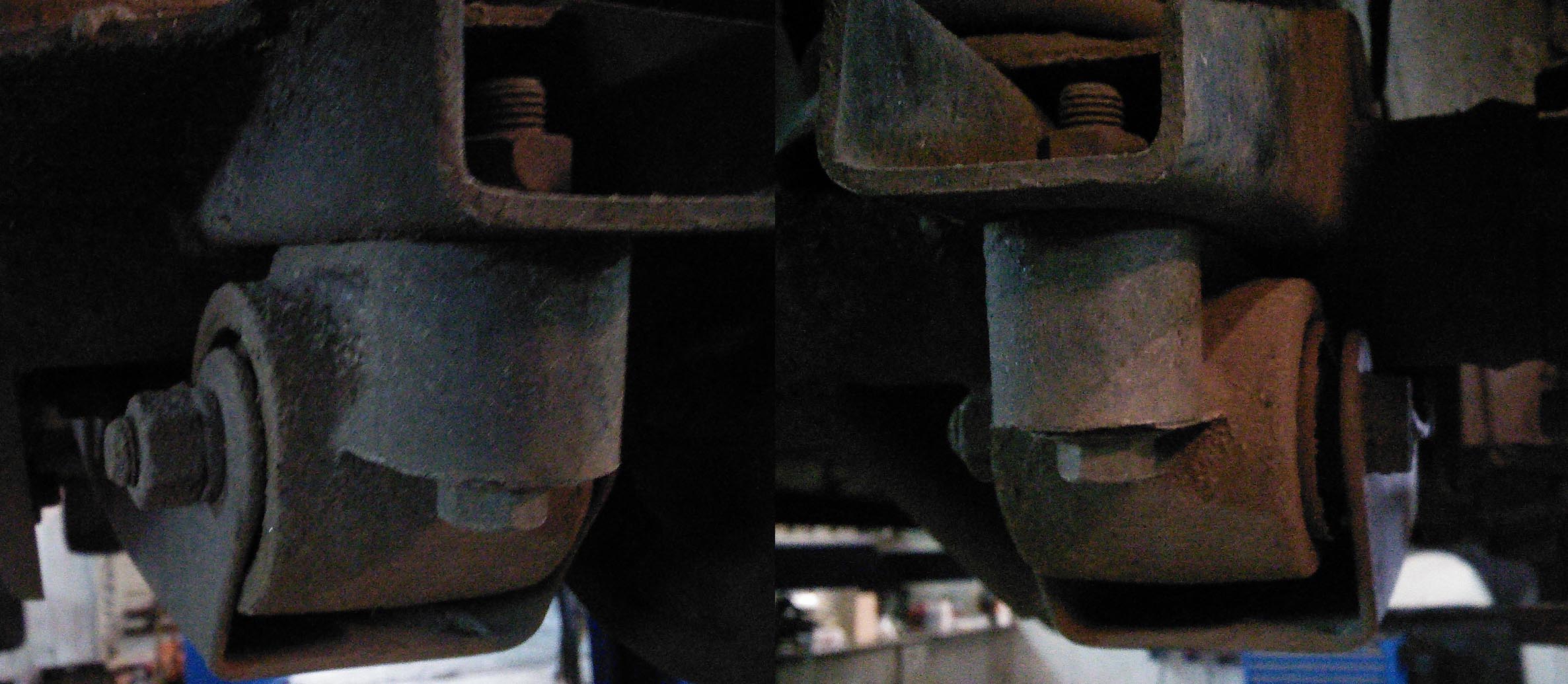

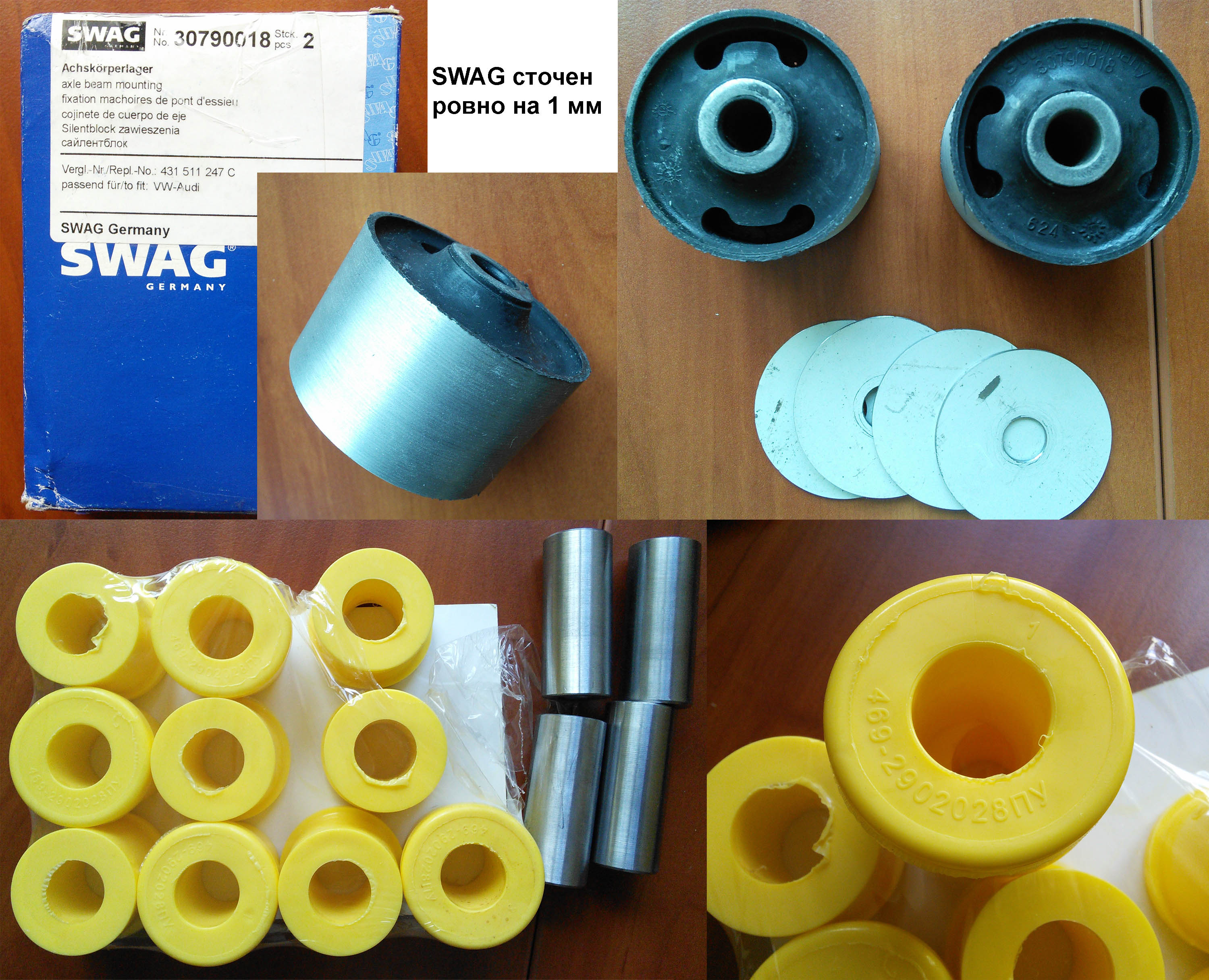

11.06.2014. Пробег - ~29400. Меня тоже постигла история с сайлентблоками заднего рычага. Приєднання файлів: Nimg5_6.jpg Курил форум, чесал репу. Что делать: родные - шанс подделки колоссальный + дорого. В итоге выход один - метод Великого Черного Кота) Затарился, за SWAG отдельное спасибо АлександрС: Приєднання файлів: Nimg7.jpg Делал на СТО, т.к. просто негде и нет инструмента толком. На Василенка к сожалению сказали мол колхозить не будем - поехал на другое. Такой себе мини фотоотчет. скажу только что сдвоенные выпали от надавливания пальцем, а вот с передними пришлось немного повозится. Достаточно туго входила именно деталь со сдвоенными сайлентами в рычаг, но ребята старались, за что им тоже спасибо) Приєднання файлів: Nimg8.jpg По деньгам получилось следующее: Сайленты SWAG 2шт * 55 = 110грн. Втулка рессорная УАЗ-469 Полиуретан 10шт (с запасом) = 158 грн. Работа токаря = бесценно) Работа на СТО = 400 грн. Итог: 668 грн. З.ы.: ах да, заметил потеки смазки под левой шаровой - заменили пыльник. Приєднання файлів: Nimg9.jpg

29 тис і вже задні сайленти??? У нас аж після 100 тищ заміна була, вирішив весь важіль в зборі замінити, і знав би - не міняв. Рідний важіль у гарному стані. Мабуть все ж у вашої Кімо не той кілометраж....
| Сер жовтня 22, 2014 20:20 |
Александр C
З нами з: П'ят липня 04, 2008 12:58 Повідомлень: 3749 Звідки: Харьков, Пантикапей.
 Re: Бортовик Кими (Podorozhnick)
Сайленты задние не разбиваются, а в них выгнивают корпуса от соли на дороге, так что пробег не очень важен. На своей киме менял примерно на 60 тыс. Резинки были не разбиты - их тупо по отрывало от ржавых обойм.

У меня с самого начала тоже опасения были на счет пробега. Но, как уже говорил, проверил ТиггоДиагом - и вроде все норм. А сайленты - это ж все-таки резиновые изделия, для них время играет далеко не последнюю роль. з.ы.: кстати, колодок фото забыл - пусть поваляется тут: Приєднання файлів: Nimg10.jpg

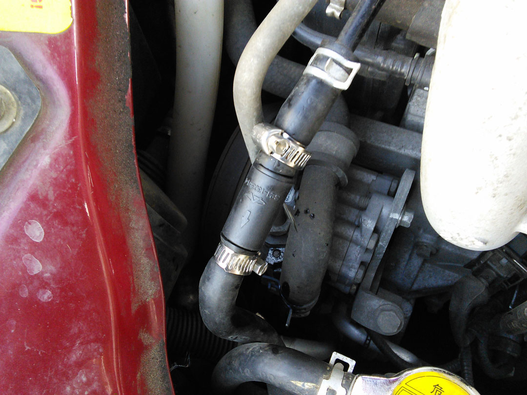

После замены жидкости ГУР, насос начал издавать нехорошие звуки и наблюдалась вибрация шланга при вывороте колес. Может и норма после замены такое.. Отец кинул ссылочку на ревитализант ГУР, что оно - неизвестно  какая-то присадочка.. Почитал отзывы: вроде как хуже точно не делает. Какраз по дороге домой есть СЦ Хадо, заехал - купил. Приєднання файлів: Nimg12.jpg Результат - я даже не знаю Кстати да, дата: август 2014, пробег ~31000Первые километров 100 руль вроде стал легче (хотя куда там еще легче!), думаю это скорее эффект плацебо. Шланг вроде тоже вибрировать перестал, ну или меньше стал, т.е. при полном вывороте звуки и вибрация поутихли. Но может это просто "прикаталась" новая жидкость. В общем, советовать не буду, как мне кажется - шибко лучше не стало, главное что хуже не стало и ГУР выполняет свою работу. На холодную по утрам как издавал звуки, так и издает. При полном вывороте некий "скрежет" пропал.
