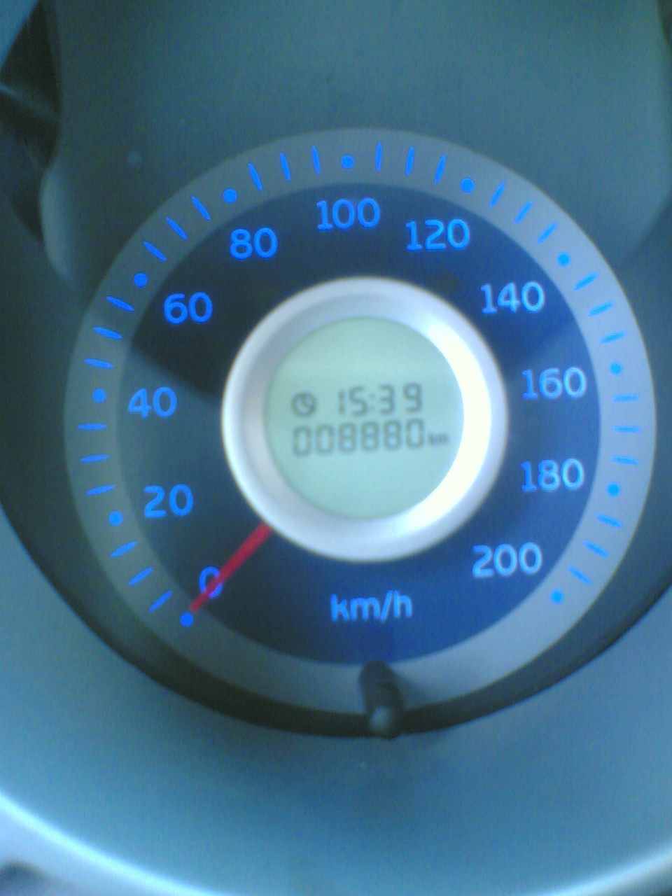

10. стрелка спидометра не шевелиться при движении, лежит на 0!

сегодня проехал несколько метров около салона, стрелка спипдометра лежит не шевелиться на 0.
Вопрос: этот глюк долго устраняют?
что может быть?
Стоит сигналка Хамелеон Z9 c автозапуском

Сен 06, 2011 1. Забрали с женой Кимолет, поехали прелестно едет, СПИДОМЕТР пашет , сказали что приборка.
