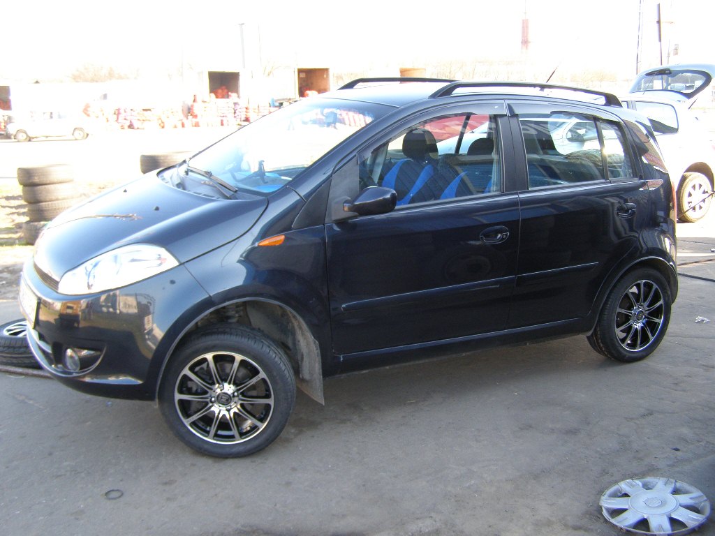

1) На 2500 пробега переобул зимнюю резину , поставил Nokian Hakkapeliitta 4 - 175/65 R14 впечатления наилучшие, правда при полном вывороте затирают подкрылки, но с этим можно мириться. Откатал 20000 км все шипи на месте.

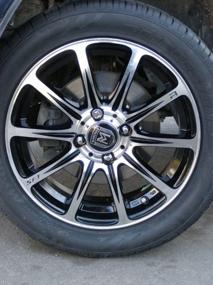

2) На лето приобрел новые диски MarcelloMR-01 AMB 15 x 6.0 ET38 4Х100-6,2 кг и резину bridgestone sports tourer my-01 195/50 R15 – машина кардинально поменяла свой нрав. При этом ничего не трет и стоит как родное.

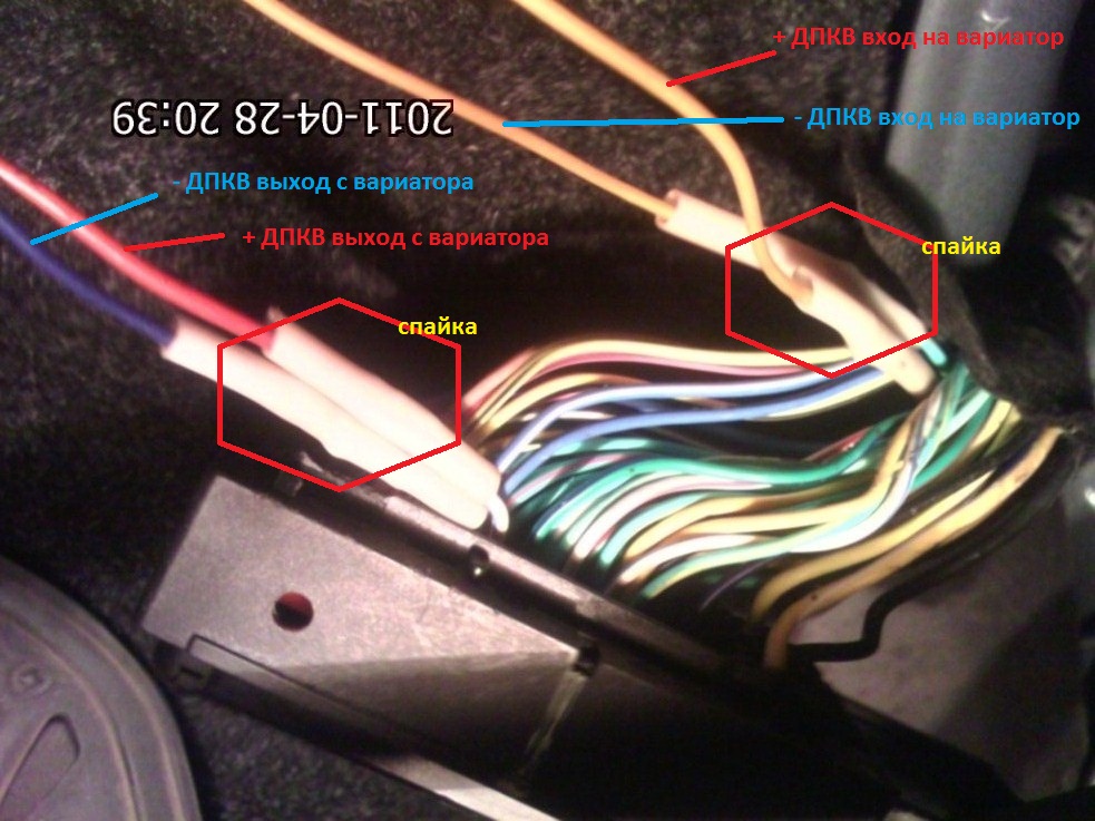

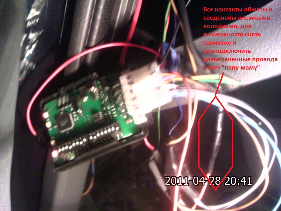

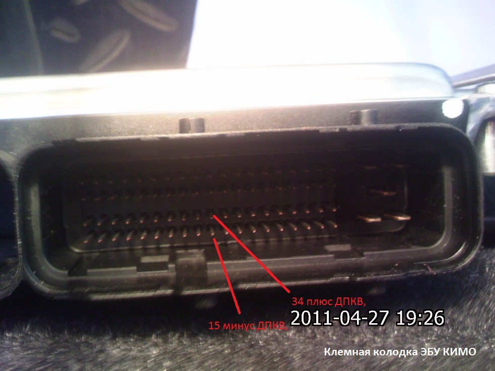

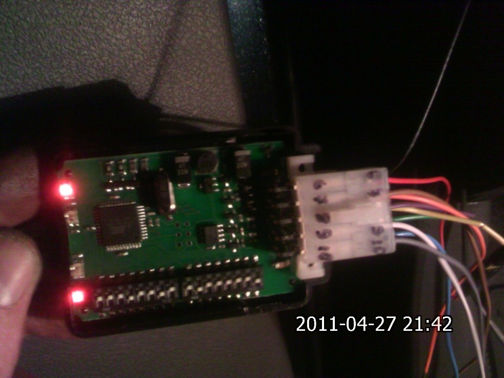

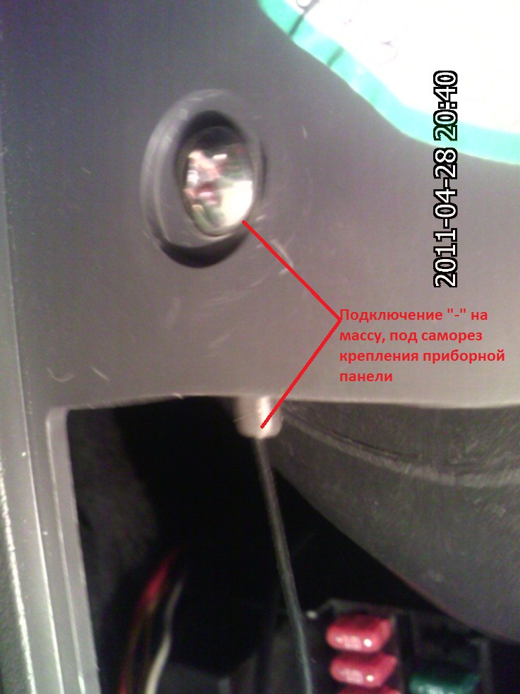

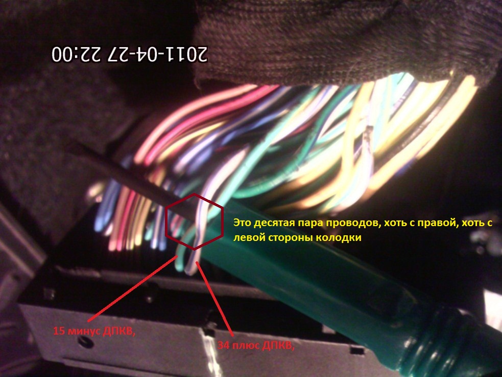

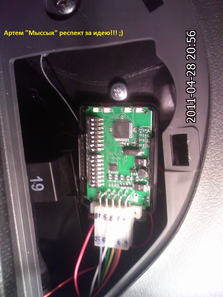

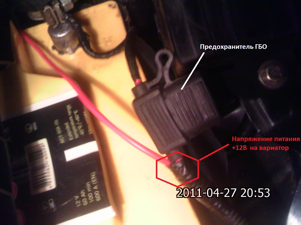

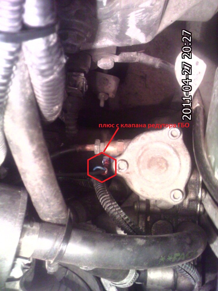

Установка вариатора!
Идея Мыссыка, содействие senjn :drinks: :frends: . Работа моя и вот фотоотчет, для желающих повторить подобный эксперимент :moil: .
Подробная схема по установке в прилагаемой документации по установке с вариатором. Далее немного терпения и все работает как на картинке.

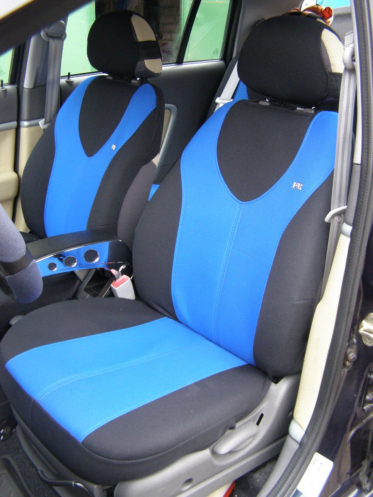

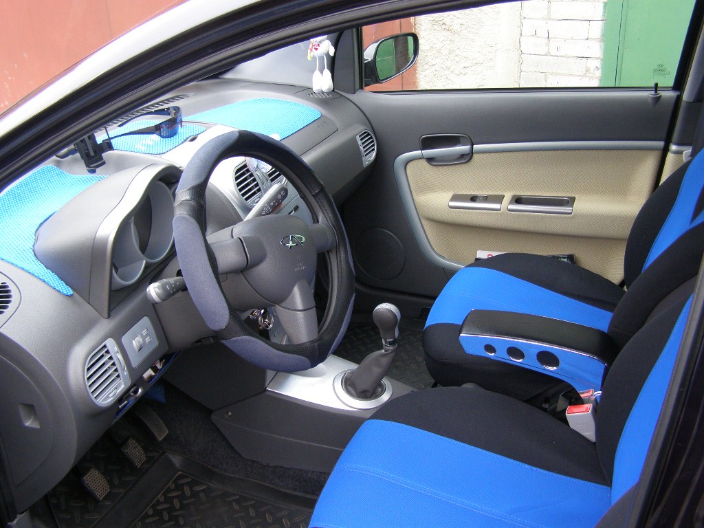

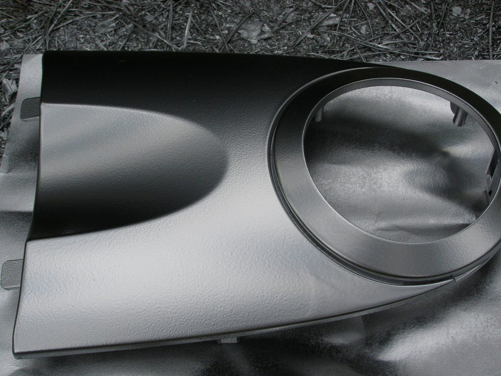

Доработка экстерьера и интерьера

1.Подскажи, что это за вариатор такой и что он дает?
2. Какие колодки ставил? впечатление?
Сер травня 04, 2011 6:15 WWW
Повідомлень: 501
Повідомлення Re: Бортовой журнал Тigrik-007-Kimo

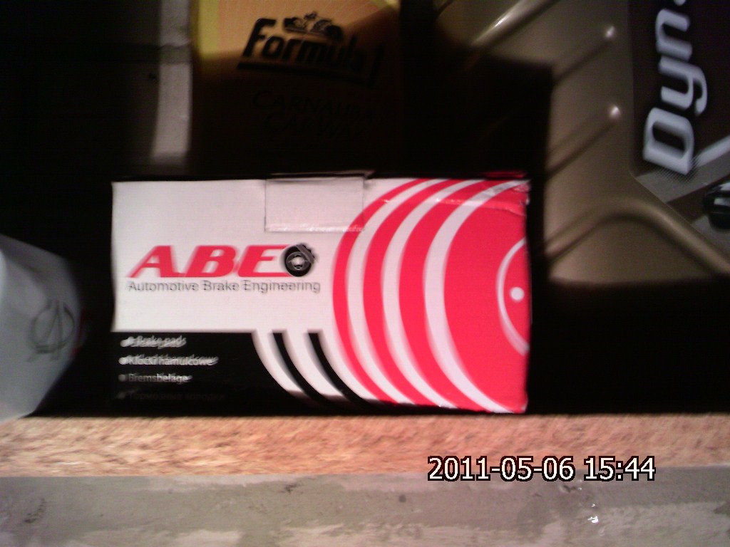

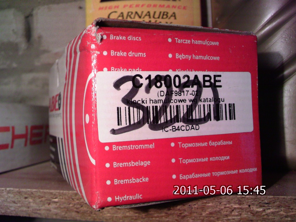

Колодки бюджетные АБЕ, польские, но машинка стала немного мягче тормозить, да и писк пропал.
А вариатор - микропроцессорный вариатор угла опережения зажигания в зависимости от вида топлива и октанового числа. Подробней можно почитать на сайте http://www.60-2.ru/ Обычно его ставят при установке ГБО. После установки у меня выросла значительно динамика разгона в параметрах до 3500 после немного провисание и далее после 4000 опять взлет. Правда и раньше после 4000 чувствовался прилив сил :D Да и последняя заправка показала расход 7,2 газа (10л на 138 км) по трасе с полной загрузкой машины при том, что раньше такого не встречалось 8-) Так что я приятно удивлен ;)

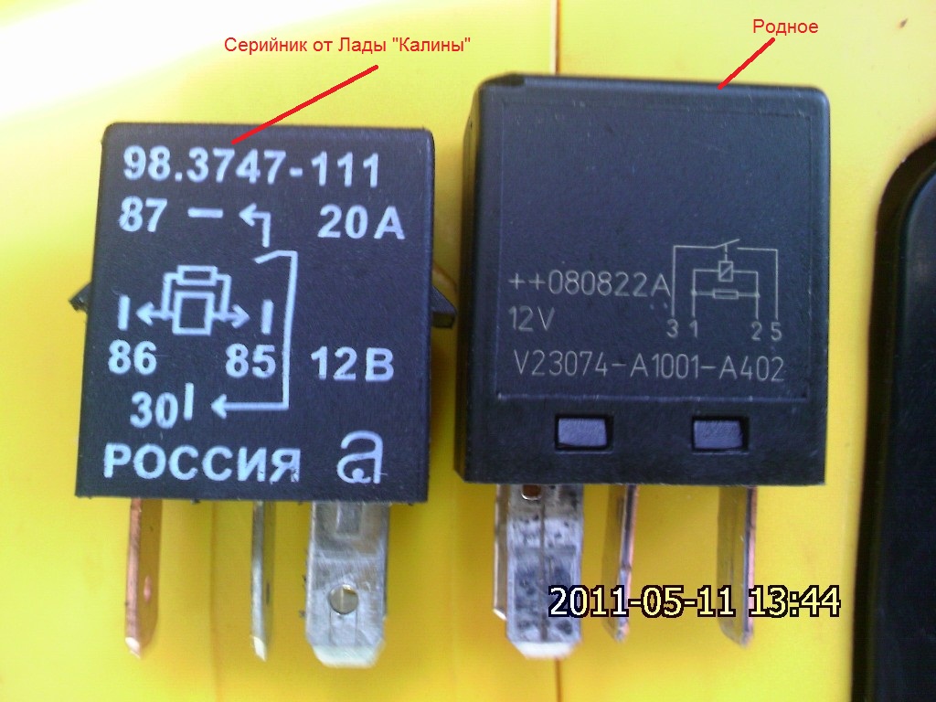

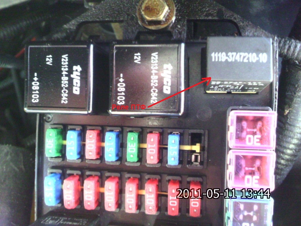

Вчера обнаружил отсутвие света в ПТФ, думаю лампы приказали долго жить :sad: предохранитель целый :moil: (пробег 26300 км)

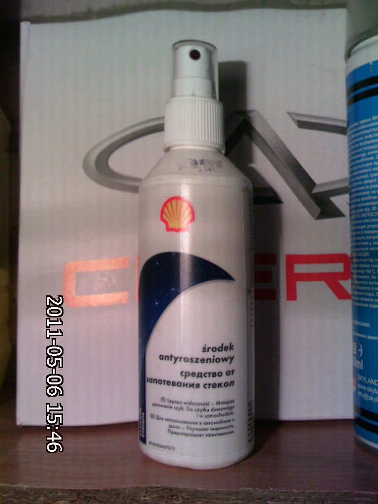

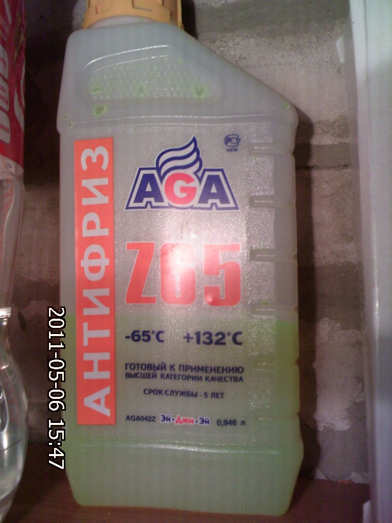

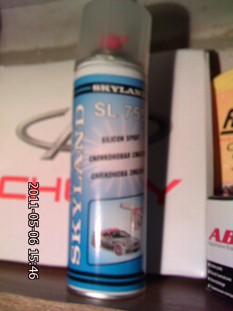

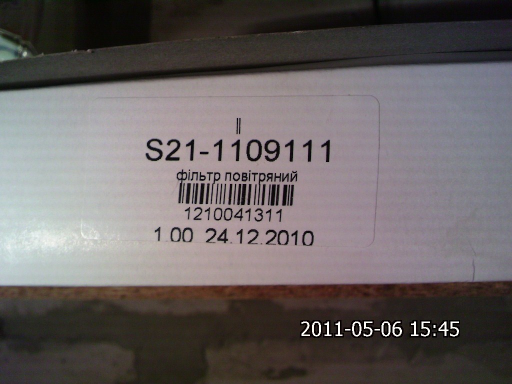

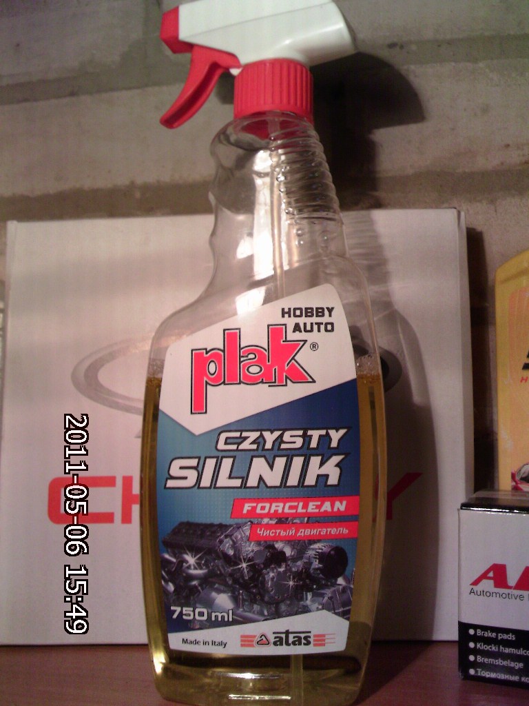

Пару фоток расходников и химии

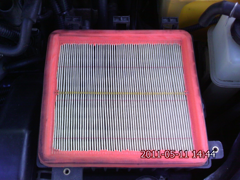

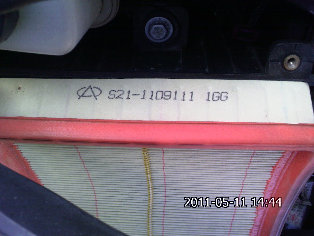

Коробочки красивые))) Воздухан без коробочки и колодки сфотай. Сколько денег за колодки отдал?
Сер травня 11, 2011 6:31 WWW
что-то мне кажется что воздухан немножко не тот что надо, сколько раз брал от джаги и он немножко меньше размера по сравнению с нашим.

Колодки уже стоят, посему сфоткать их не получится 8-) - цена 140 грн на Перова (кстати они были без пищалок, а со старых переставлять не стал)
А Воздухан выложу - стоит как родной цена вопроса 60 грн
Тот что мне на СТО перд этим ставили был действительно немного меньше :-o он у меня остался, для сравнения выложу две фото но чуть позже.

Сегодня решил проблему с ПТФ. цена вопроса 20 грн за релюшку от лады калины. А было уже подумывал, что попал на замену ламп :hunter:

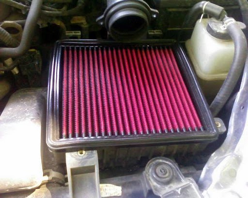

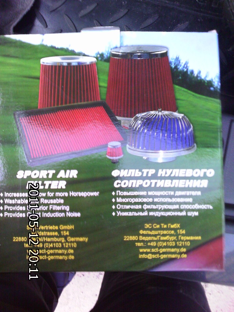

Фильтр менял на 17000 сейчас уже 26600, фото сегодняшнее. Так что пока на качество не жалуюсь :D А вообще хочу попробовать нулевик (SCT SB975) , не помню кто-то выкладывал фото

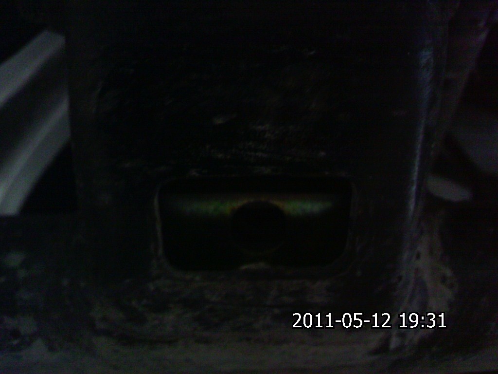

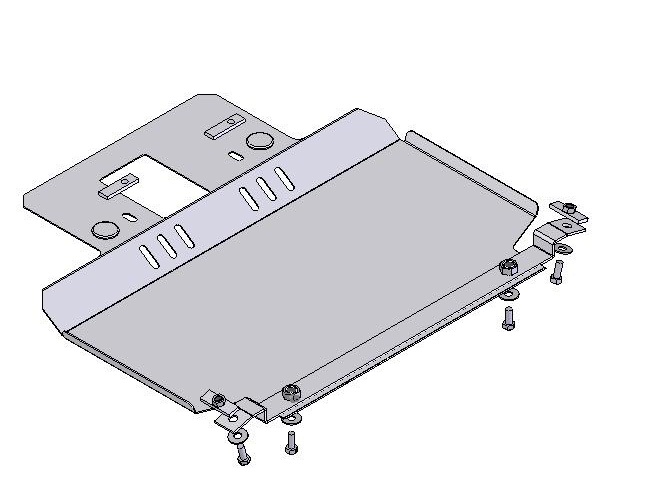

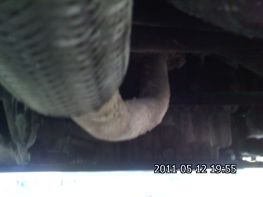

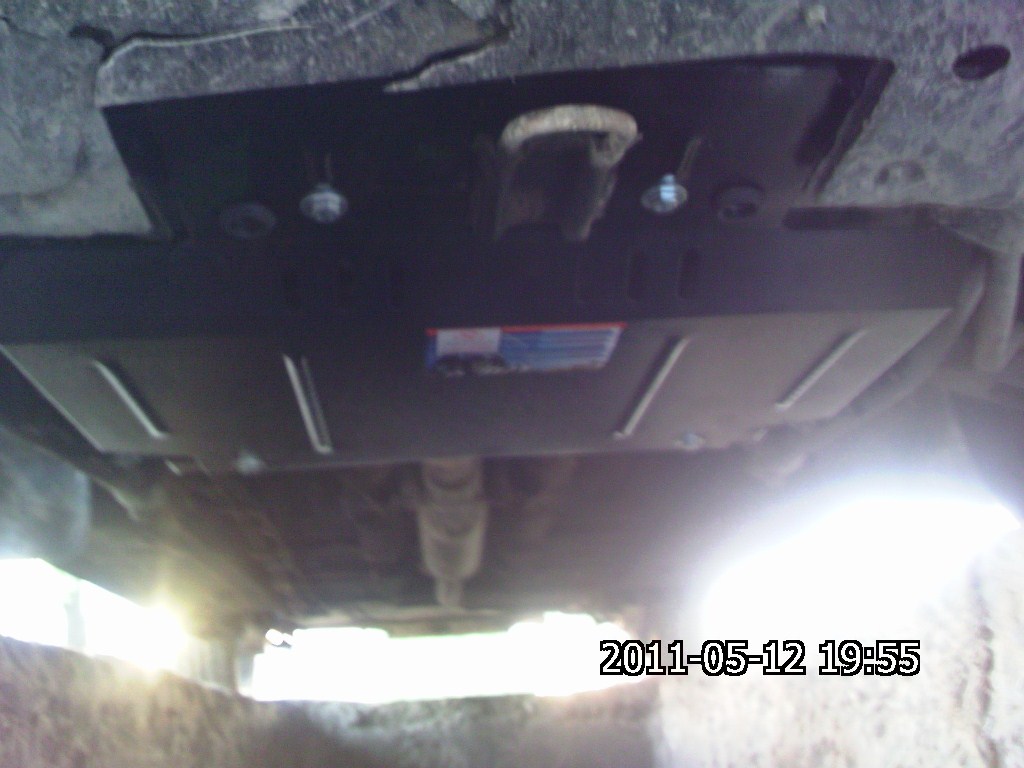

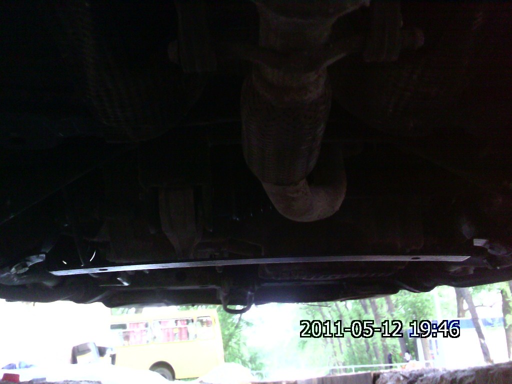

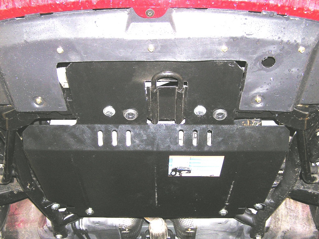

Сегодня заказал наконец защиту картера двигателя- цена 500грн Поставлю отпишусь
Чет травня 12, 2011 14:03
Повідомлень: 459
на фото для наглядности - не очень защита. фрунзенская защита ставится сверху на пыльник в те же отверстия и перекрывает большую площадь. надеюсь ты заказал такую :)

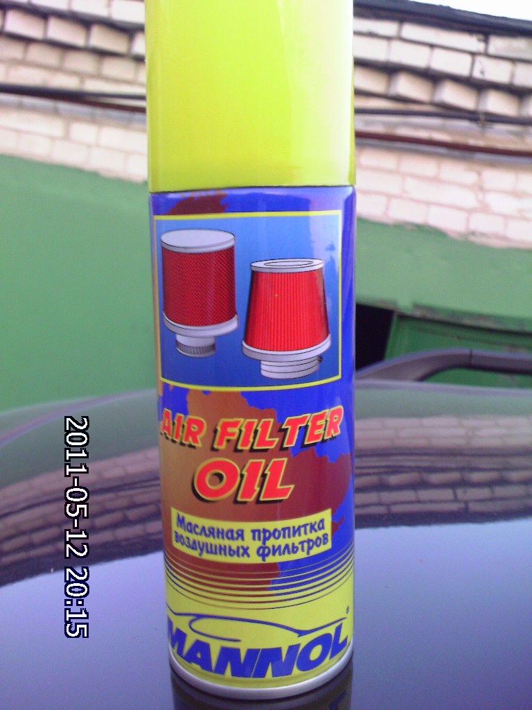

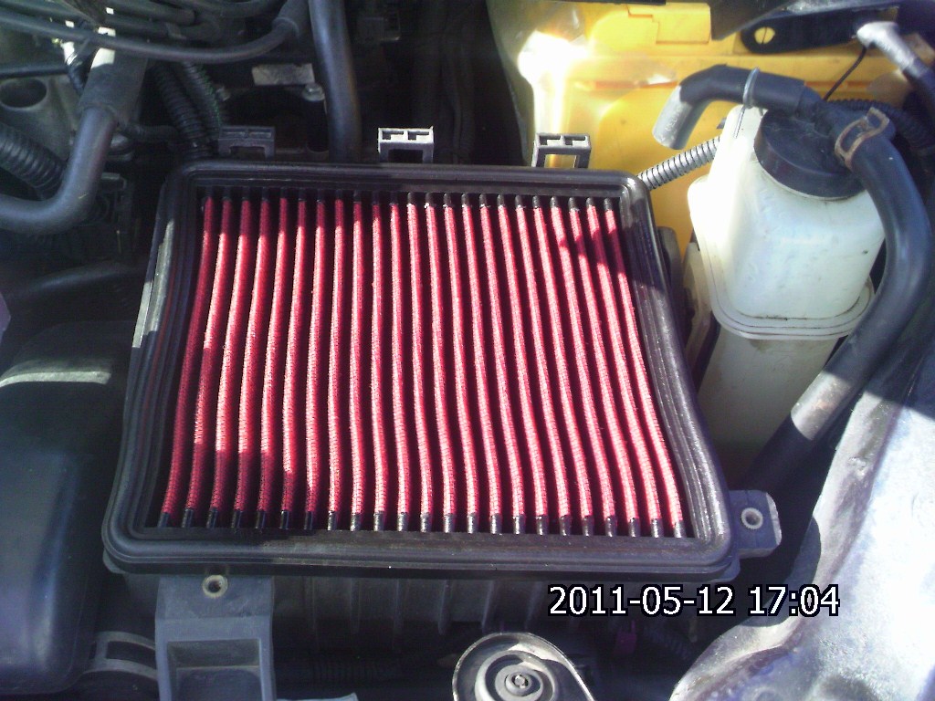

12.05.11г. пробег 26800км
Приобретено и установлено :moil:
Фильтр нулевого сопротивления SCT SB975 Sport цена -120 грн
Пропитка масляная для фильтра «Манол» -50 грн
Защита Кольчуга – 500грн. Ниже фото по установке, по времени 15 мин на яме.
Также сегодня провел эксперимент езды без вариатора. Полный пипец :wizard: , вот только сегодня понял, как Мыссык был прав :buba: :frends: и я не понимаю как раньше я ездил :no: :roulette: . Подключил все обратно со стандартной установкой 9/0

Как повлиял нулевик на тягу?
