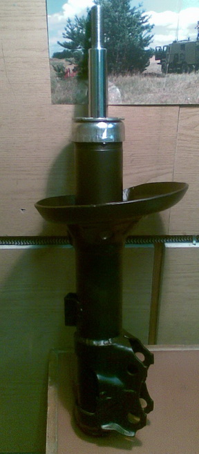

4.Поставлены передние стойки с VW PASSAT B3.

у KIMO стойки как у VW PASSAT B3 ???!!!

Там нижнее крепление на 7мм урезать надо. и Шток на 20мм укорачивать.

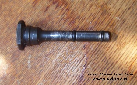

3.Доработал направляющие суппортов.
Можно про этот пункт поподробней?

Да там всё просто . На направляющих делал проточки , надевал резиновые колечки, направляющяя должна туго входить. По 2 колечка на направляющюю. При минимальной толщине колодок колечко недолжно выходить из суппорта. Да на ланосах уже давно так делают. Кстати метал очень прочный, точить победитом.
Фото не моё. Место и глубину проточек подбирать индивидуально!!!

опиши процес передлки стойки с VW PASSAT B3

Присоединяюсь.
Напишите пожалуйста, как переделывали Пассатовские стойки.
Очень интересно.
