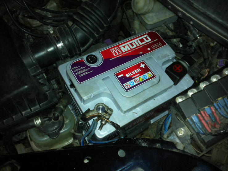

C наступлением первых холодов стало ясно что родной акум эту зиму не переживет. И до зимы скорей всего не доживет. Короче накрылся многострадальный солдатским головным убором.
:sad: Подтянул ремешок потуже, купил за 3 тыра Mutlu calcium silver.

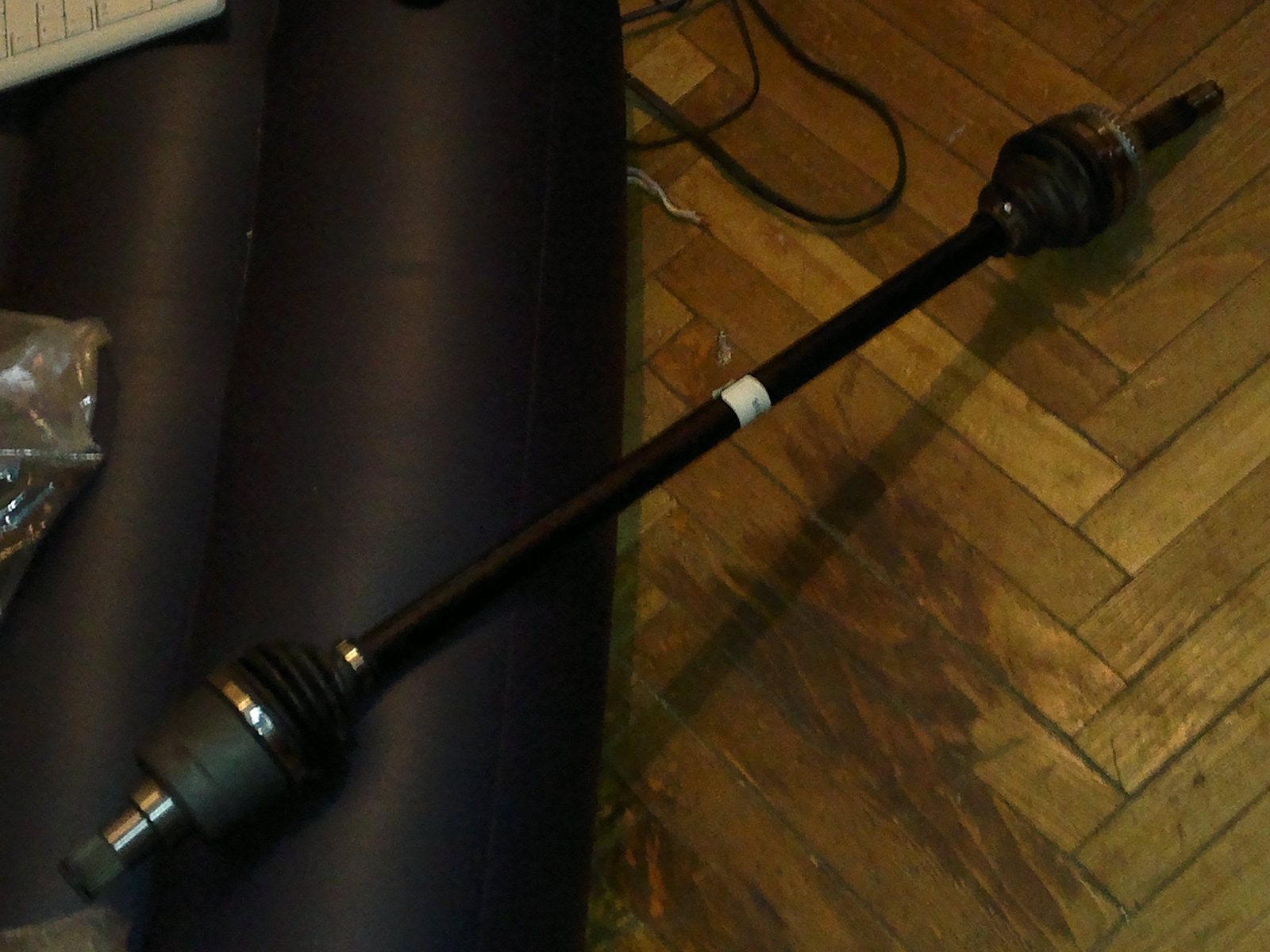

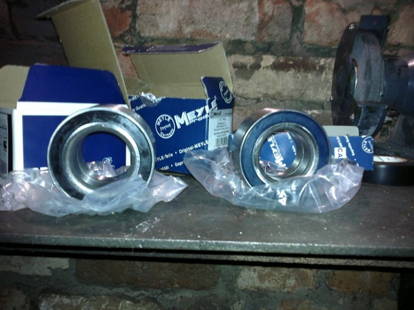

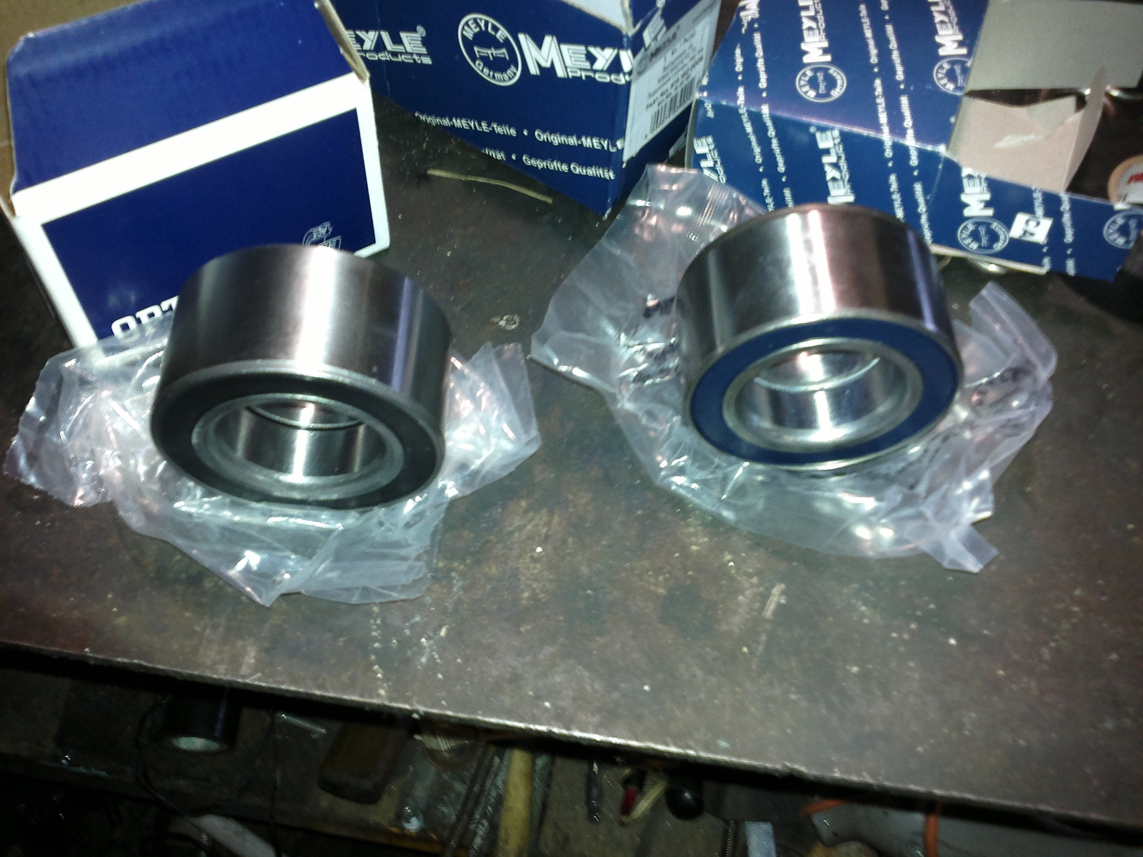

148000 замена подшипника ступицы справа, задолбало. Поставил на попробовать Мейли, 600 рупий.

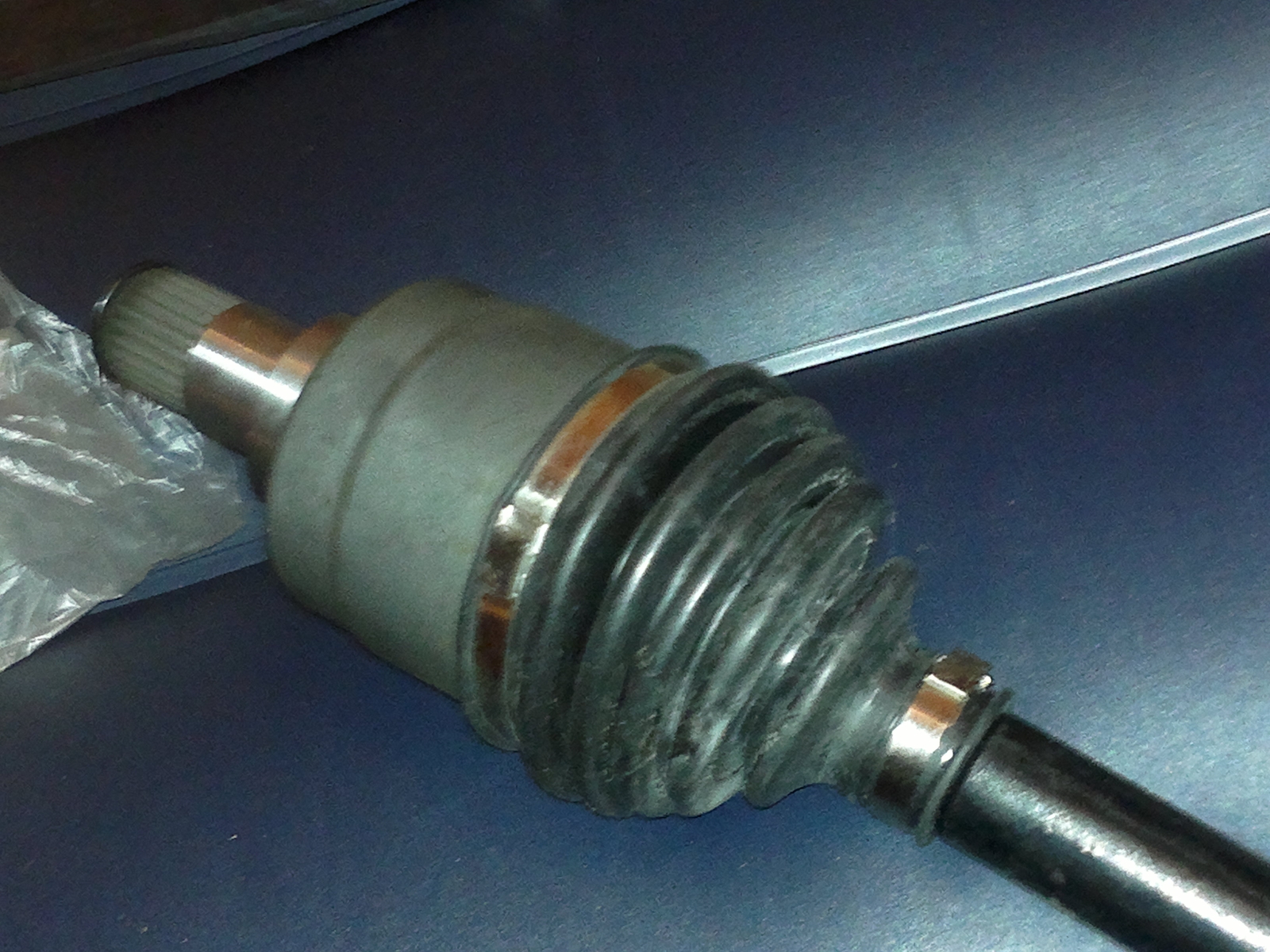

Граната, теперь после перестановки стучит справа. Недолго ходила. Купил привод в сборе, 4030р.

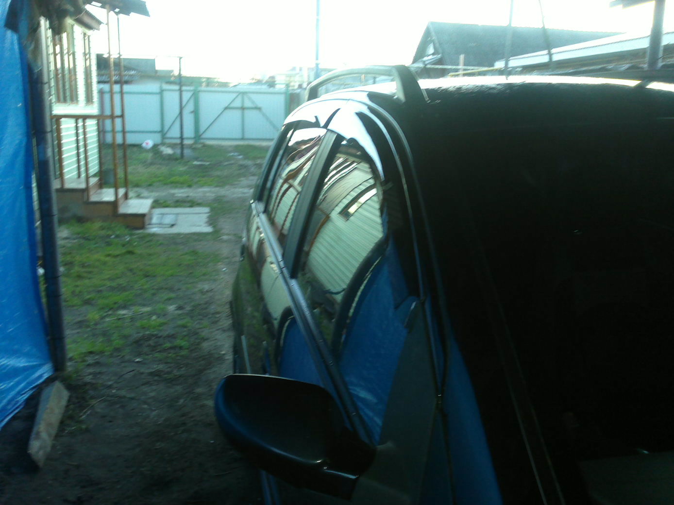

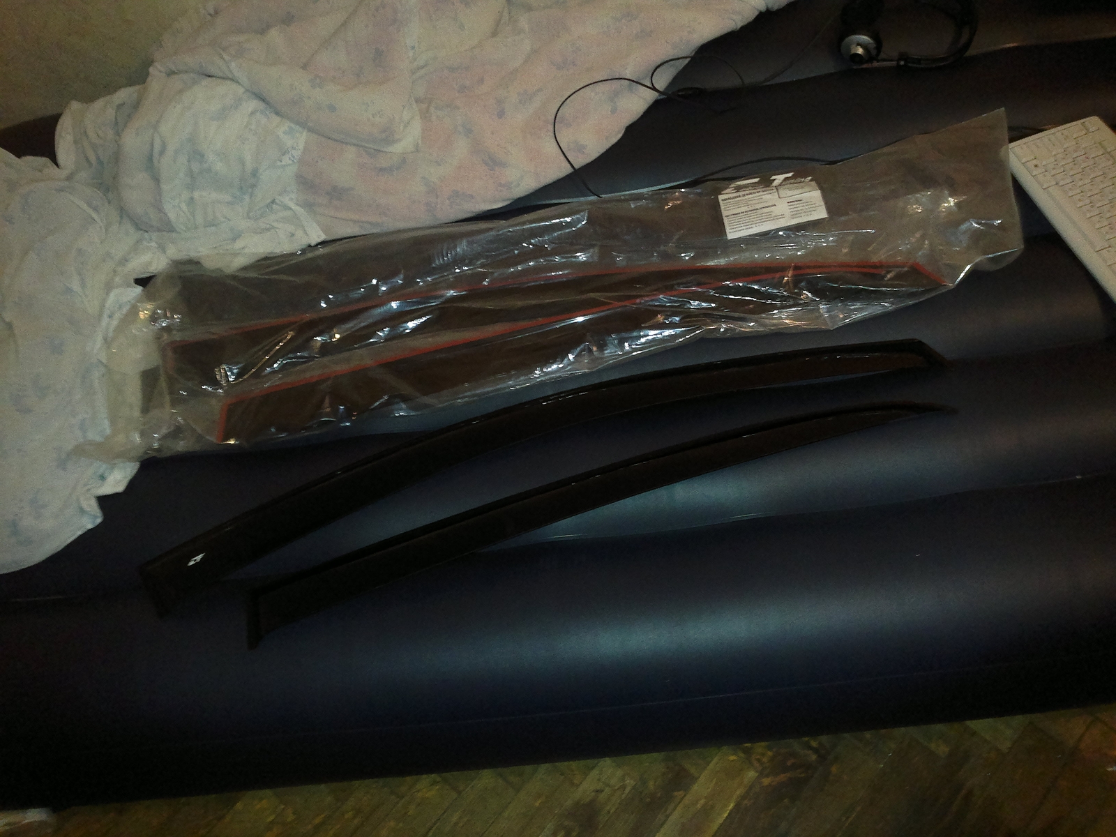

Раз уж зашел в Чайнский магазин, не смог пройти мимо дефлекторов окон. Родные Кымкины, ложаться идеально, 670р.

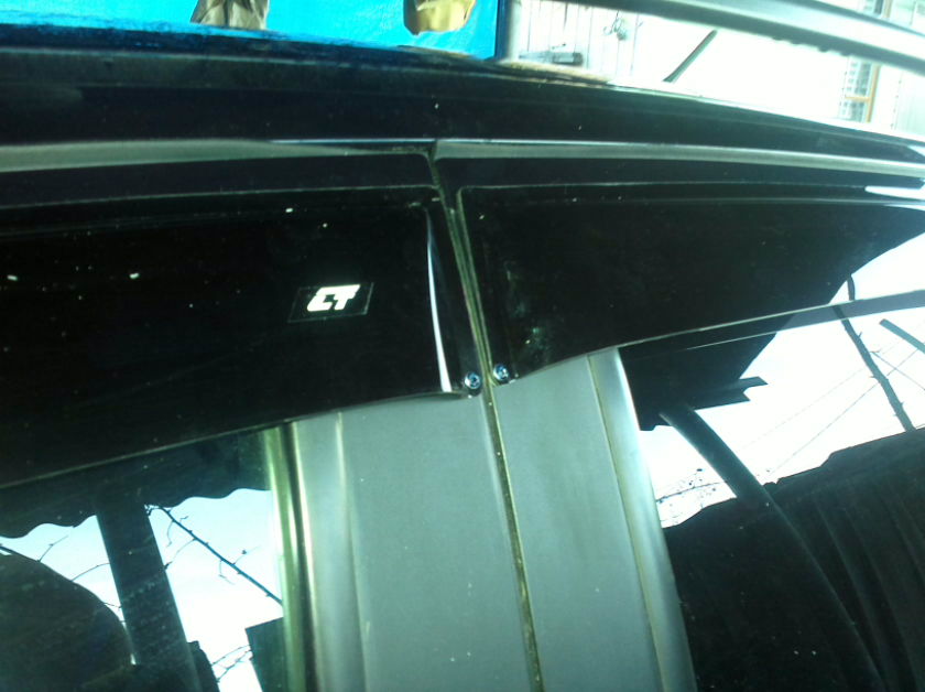

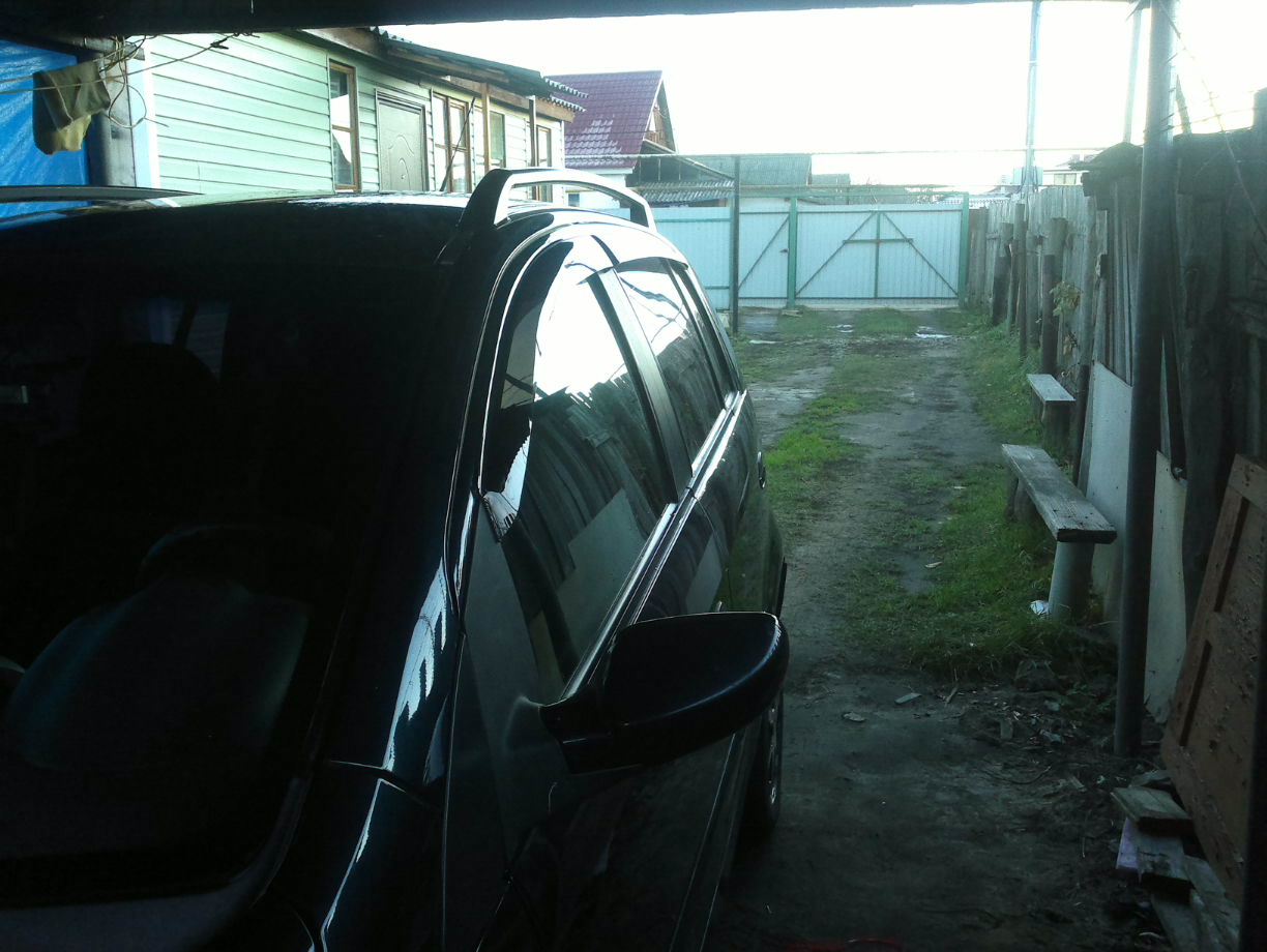

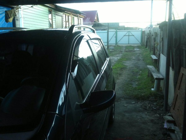

Дефлекторы налепил. Зная о нездоровой тенденции оных отрываться на ветру, приклепал. Заклепки подкрасил. Отаке.

148500 Замена привода. Пособие для самых маленьких.

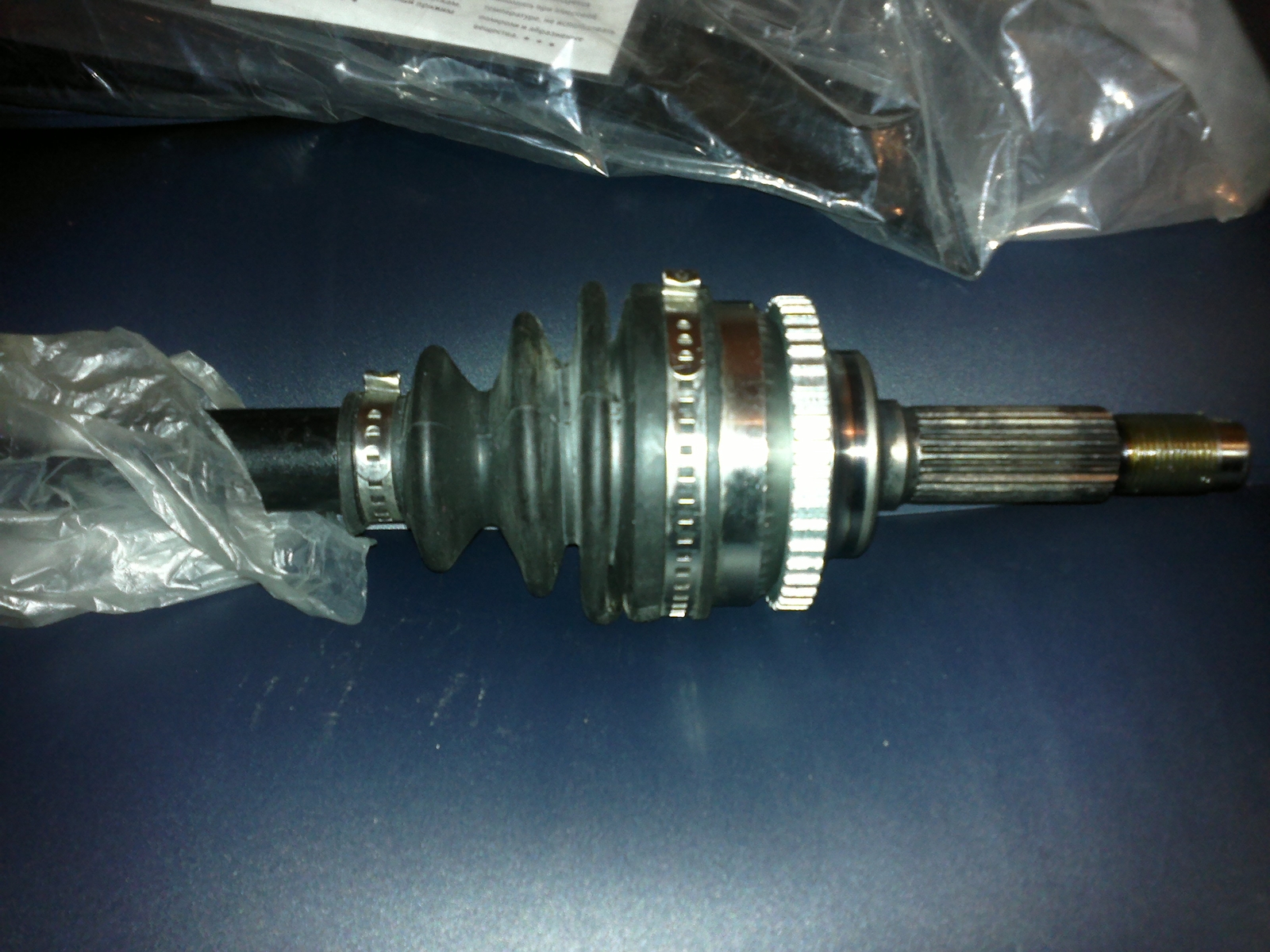

Начнем-с. Покупаем привод. Прежде нужно избавиться от китайского солидола, коим напичканы гранаты. Что за бутор, определить не удалось.
Снимаем пыльник с внутренней гранаты и :o сюрприз- трипоид ***дь
йух с ним, отмываем от какашек
то же самое проделываем с наружной гранатой
набиваем гранаты хорошей смазкой. Не скажу какой, ищите сами :eek:
Пыльники стягиваем штрапсами. Стоковые хомуты хороши, но в данном случае хомуты не вызывают доверия. Так же перед установкой необходимо смазать маслом слитым с коробки выделенную часть внутренней гранаты. Чтобы сальник в коробке не задрать. Зображення
:drag: Кстати, о масле. Берем полметра кислородного шланга, обтачиваем кончик на наждаке, откручиваем сливную пробку, вставляем шланг :drag: ждем-с
Привод удаляется резким и нежным рывком на себя. Предварительно нужно открутить стопорный болт шарового пальца, открутить яйцо, отвести ступицу в сторону

Все нормально .Все понравилось,однако с заклепками на дефлекторах перестарался,не надо было этого делать :D
