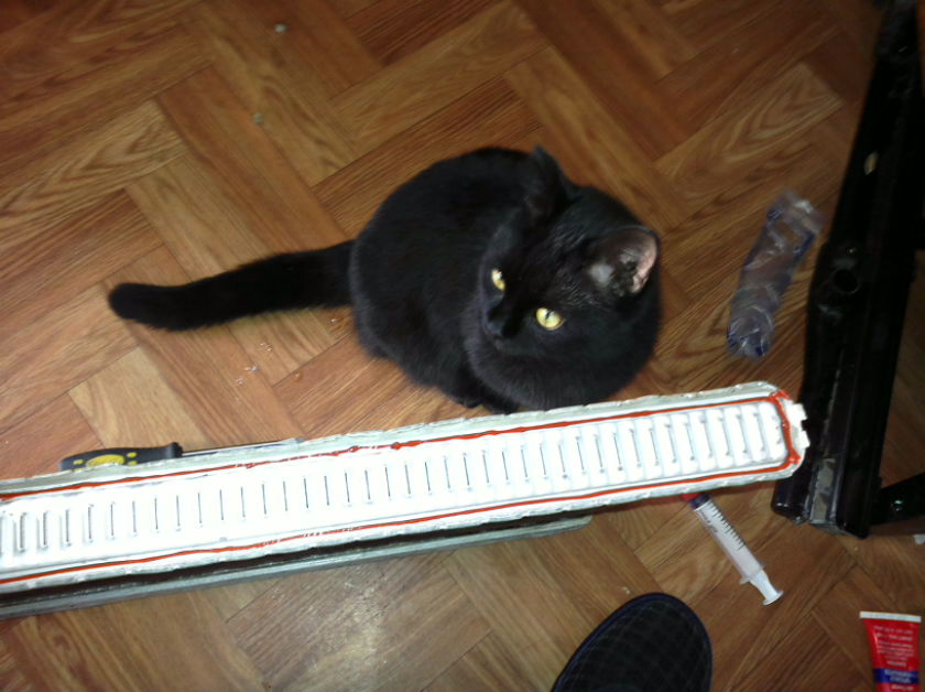

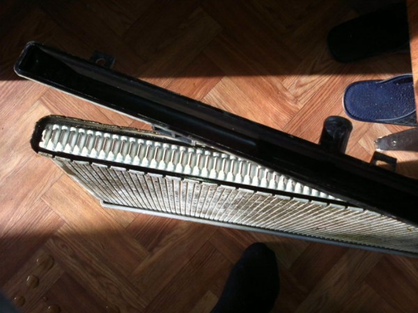

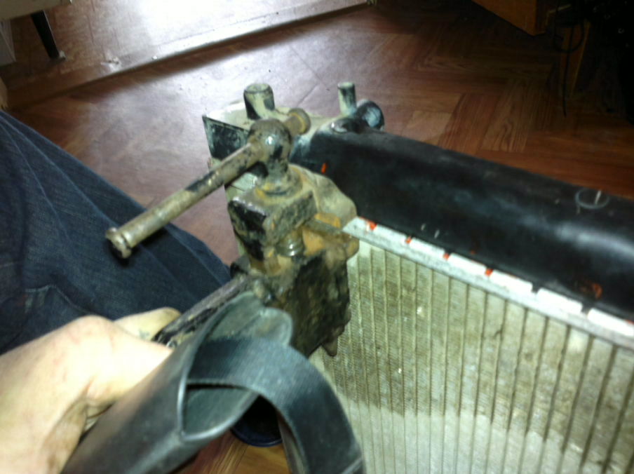

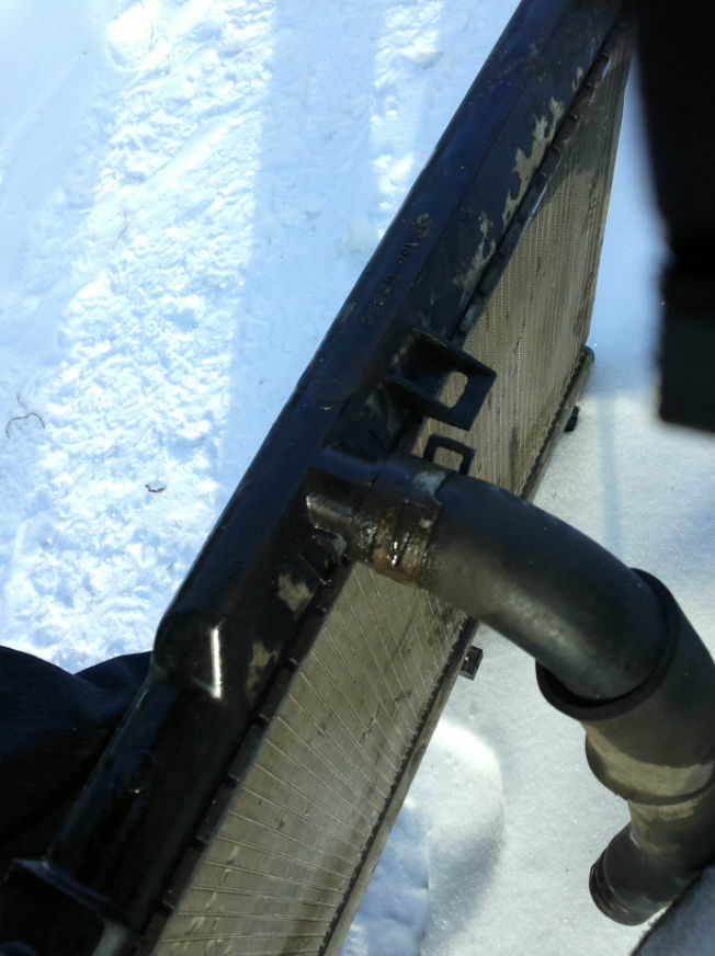

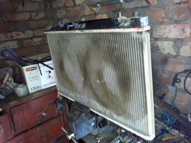

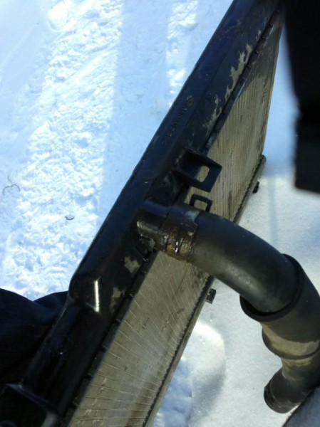

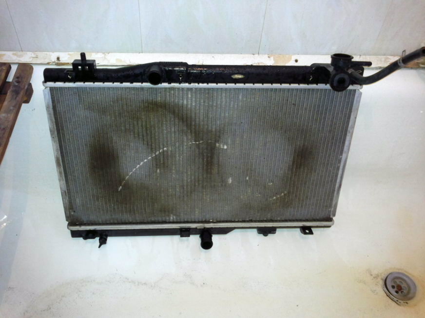

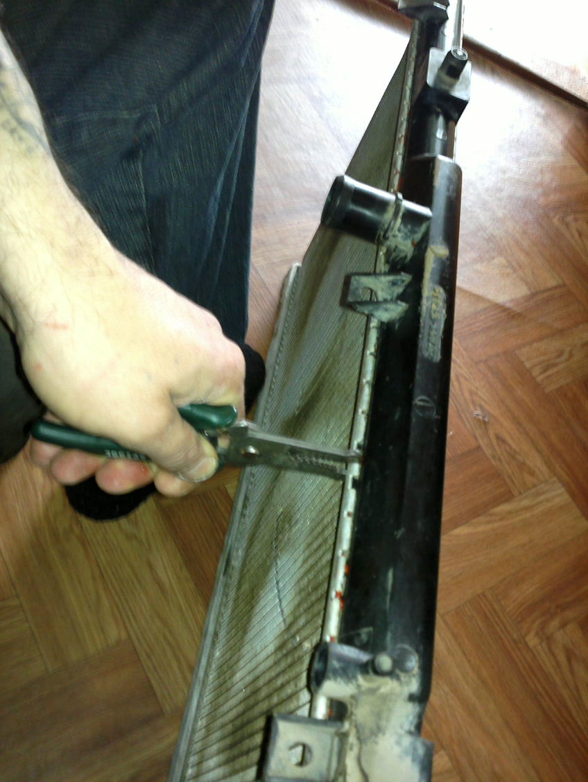

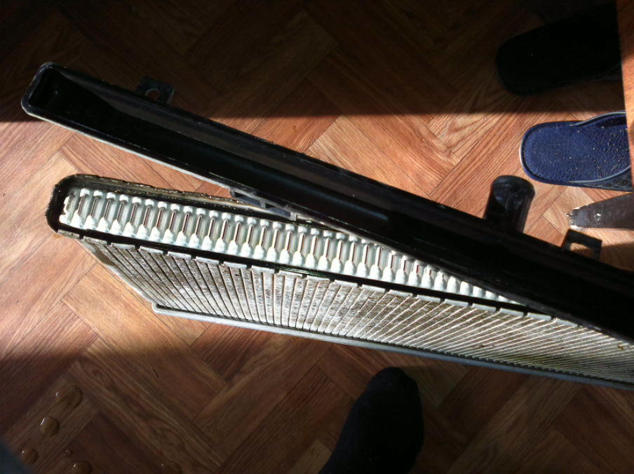

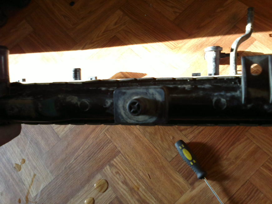

135000км Утро добрым не бывает. -27, под передним бампером капли антифриза. Беглый осмотр показал- потекли прокладки радиатора. Сливаем антифриз, извлекаем радиатор, включаем ровные руки.)))

Котяра я смотрю ПОМОГАЕТ :)
П'ят лютого 03, 2012 21:29
Повідомлення Re: Бортовой журнал Мыссыка (Chery Kimo)
Он мой верный друг, помощник и немножко талисман. :wizard:

зря красный герметик из тюбика использовал. я пользуюсь черным герметиком для аквариумов. был печальный опыт. красный дубеет через год и растрескивается.( хоть и пахнет уксусом как любой другой, но нелюбит поверхности с разным тепл расширением и нежесткие. т.е. металл-металл и на болты)

Меня этот герметик еще не подводил. Аналогично был печальный опыт с черным.)))

Такой что ли?Я его пльзую постоянно.Сегодня приобрел по акции в КАРАВАНЕ за 3(три) гривны :D

Он самый. Проверен практикой.

он самый - пользовал его направо и налево- в основном на бассейновом оборудовании. часто отковыривал хрупкими кусками.
черный беру в тубах производство голландия den braven montagefix-aq клей для аквариумов, террариумов, стекл витрин, стекло, сталь, эмаль/поверхности, от +180 до -50. туба примерно 50 гр стоит.

Лаадно .Будем дальше пользовать и черный и красный.

Мне с этой проблемой повезло больше потек в середине весны. И не далеко от дома.
