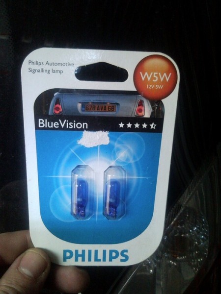

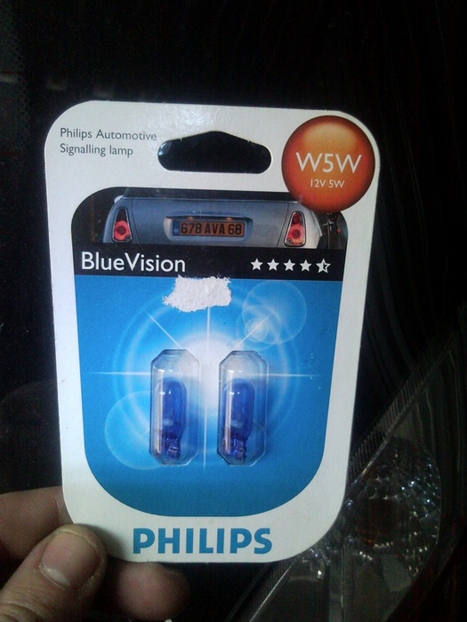

Съездил на Перова. Спросил почем светодиодные лампочки... :o 90 грн. за пару... То ли я чего то не понимаю, то ли ... Жмотно отдавать стало 90 грн.. купил обычные Филлипсы (белый свет) за 30 грн. пара..

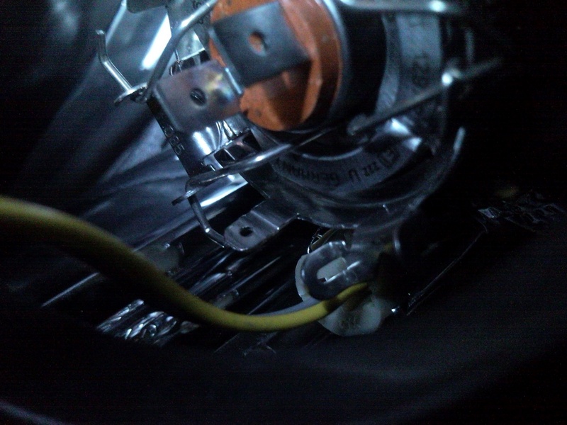

Менять лампы в габаритах геморней всего ... Даже со съемом фары добрать до гнезда сложно... Пальцы иллюзиониста надо иметь :)
Вот то куда идет желто-черный провод это и есть гнездо габарита...

это поначалу сложно)
после экспериментов с габаритами = 2 минуты на замену))

Это таки да... Лампочки в ближнем свете менял почти час, пока разобрался, пока снял левую фару... :) Зато потом даже не снимая габариты ставил... :) И заняло времени это уже минут 15-20... (опять таки пока разобрался как вытащить и вставить назад эти лампочки) :)

С "фотоотчетами" всегда сложно, так, как пока делаешь, думаешь,- побыстрей бы да покачественней сделать... Вот второй раз когда менять буду сделаю фото-отчет.. :) А так там все посто. Фару которая ближе к аккумулятору - лучше снимать полностью, так как места там практически нет для маневра... Для съема фары необходимо открутить три болта, два сверху фары и один под декоративной решеткой радиатора. Далее фару следует тянуть "по ходу движения" , чтобы выдернуть из держателя. Отсоединить разъем. Вуаля. Дальше снимаются защитные колпачки (Они здоровые :) ) которые закрывают отверстия для смены ламп. Да в принципе разобраться можно... :)
