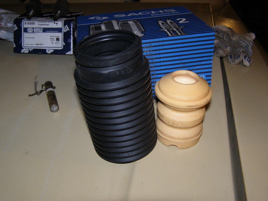

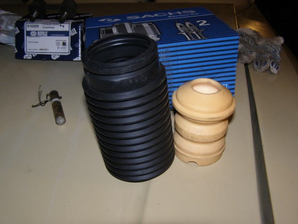

Это то что менял ранее.

Пыльники и отбойники ты наверное на перед купил?
Чет січня 19, 2012 18:18 ICQ
Повідомлення Re: Бортовой журнал Тigrik-007-Kimo
А отбойник под шток какого диаметра ?
Чет січня 19, 2012 18:37
Повідомлень: 501
Да, это я покупал для передних стоек перделанных под каябовский вкладыш. диаметр штока 20 если не ошибаюсь. В данном отбойнике проблема только в том что защитная гофра просто не входи в пружину, а ставить без гофры нельзя :eek: Пришлось со старого отбойника срезать кожух и мастырить на новый, пока ходит а там посмотрим :D уже почти 7000 пробежал :moil:
П'ят січня 20, 2012 7:02
То ты сейчас с новыми отбойниками и старыми пыльниками?
П'ят січня 20, 2012 14:46 ICQ
Повідомлень: 501
совершенно верно

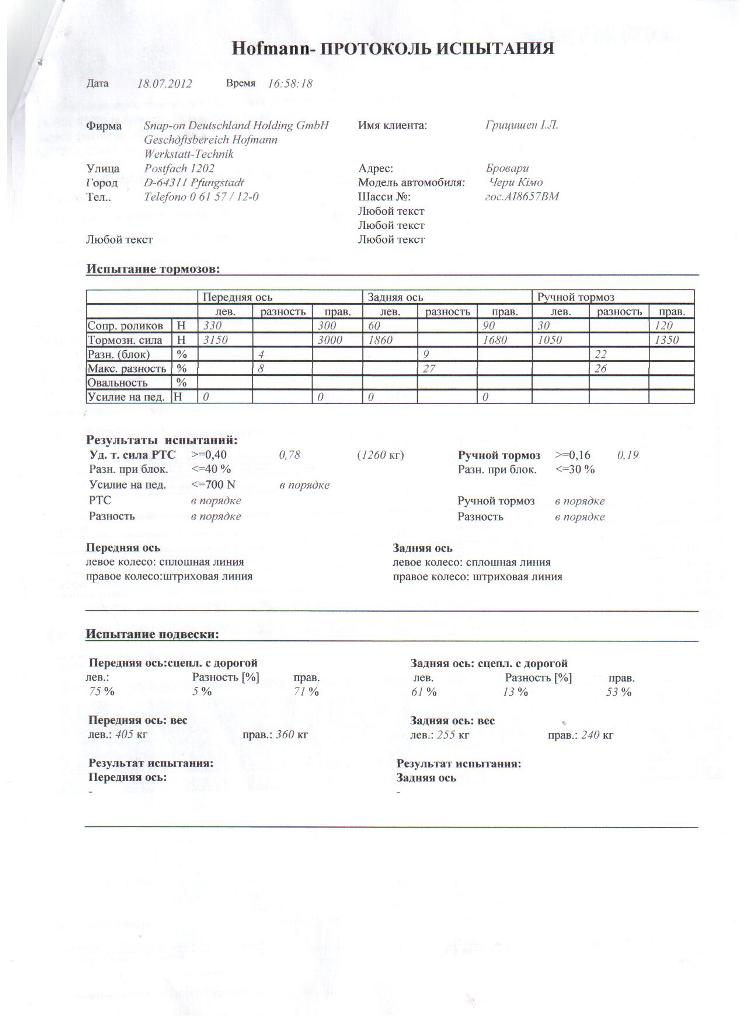

Пошлел 8 десяток, пробег 72062. сделана диагностика ходовой в Автоцентре на Столичном. :moil: Вердикт:
Износ тормозных колодок 90% :(- требуется замена.
Люфт передней левой шаровой опоры - требуется замена
Большая разность в работоспособности задних аммортизаторов (13%) все аммортизаторы в желтой зоне, кроме переднего левого- в зеленой.
Вибро-стенд показал: РТС - в порядке, Разность в порядке, Ручной тормоз - в порядке, услиле тормозн. на перед - в порядке, Разность при блокировке 40%. Сцепление с дорогой 75/71% передние и 61/53 задние.
По правде говоря, ХЗ нормально это или нет, но считаю что для Кимки с 7 десятками тык пойдет :)

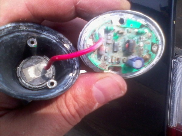

Опять камнем лупануло левую противотуманку и накрылся усилитель антены :viking:

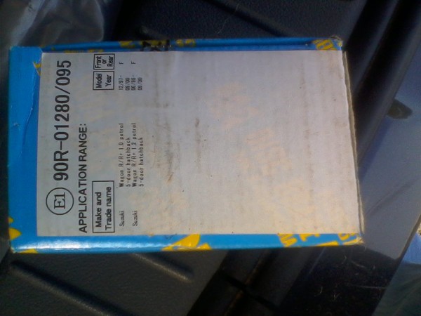

на 73000 поменял обе шаровые (540) и передние тормозные колодки ( 250грн) за работу на сто 290грн Ниже фото номера колодок, и распечатка с вибростенда, а также моя антена которая приказала долго жить. :sad:

Разница в тормозном усилии ручника 30 и 120 это стопудово механизм регулировки зазора тормозных колодок закис в колесе.
Отсюда же и разница в тормозных усилиях.
Что меня в таких стендах поражает, так это то, что никто не знает, какой параметр берется за точку отчета, т.е. за 100%
П'ят серпня 03, 2012 20:26
Повідомлень: 501
Это точно. Написано, норма, а что такое нома никому не известно :D
