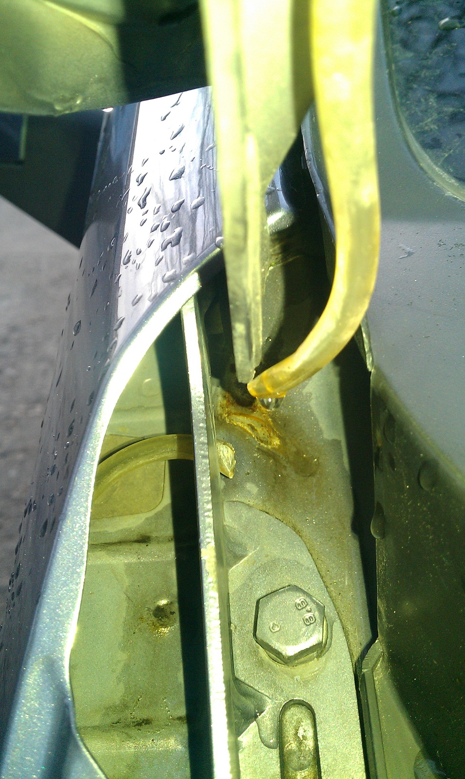

В первый числах января перестал работать омыватель, причина проста - порвалась трубочка подачи жидкости на передние омыватели. Место разрыва на фото. Причина тоже ясга с фото.
