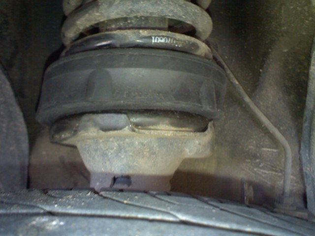

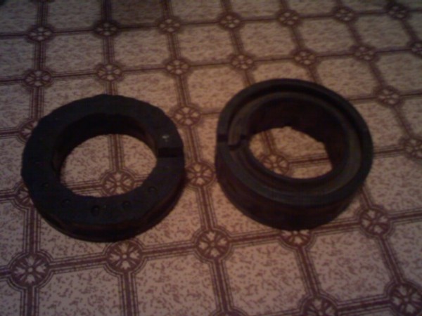

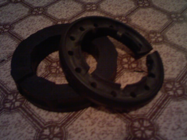

Вчера немного повозился со своей Джаггой.
1. Термоусадочную трубку на направляющие суппортов надеть не удалось. Потому что трубку купил маленького диаметра, просто промазал два болта (что его держат) смазкой. Вроде помогло.
2. В передние пружины вставил резинки чтоб пружина не гремела. На фото сами пружинки и материал из чего делал.
После этого проехал 70км, как мне показалось грюкать стало меньше. Сейчас слышно только как постукивает (на очень плохой дороге) рулевая рейка. Единственное за что переживаю - это чтоб пружине с этими резинками худо не стало.

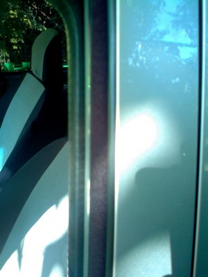

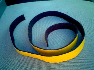

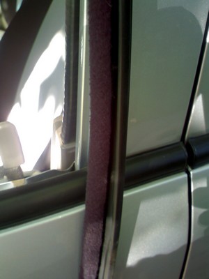

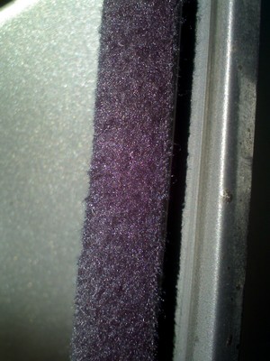

Еще решил побороть дребезжание приоткрытых стекол. Проклеил лентой антискрипа (той что для торпедо применяется) внутреннюю часть уплотнителя стекла на прямой стойке по всей длине направляющей. Стекла перестали дребезжать даже при закрытие двери если они полностью опущены.
Ленту разрезал вдоль пополам, потому что сильно широкая. На фото уже разрезана.

Отпишись,как себя стёкла ведут,после твоих манипуляций.Антискрип ещё держится?

Да, все держится, правда надо еще проклеить и по передней стойке. Вобщем, нужно проклеивать по всем вертикальным направляющим, так надежней.

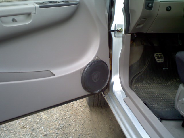

Вот на выходных зачудил себе динамики в передние двери.
Теперь думаю чем бы закрыть выглядывающие уголки от заводской решетки для динамиков.

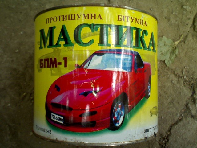

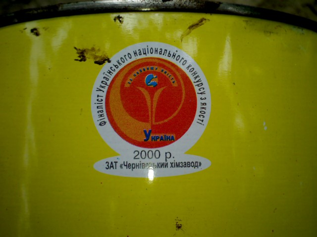

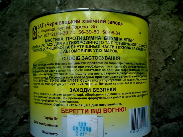

Обезшумливать мастикой нерискнул, т.к. была пасмурная погода и вдруг она за день не высохнет, а на понедельник мне нужна машина.
Вот парочка фоток банки мастики. Банка 2кг, стоит 35грн.

Я такой мастикой обрабатывал себе внутри дверей, так воняет в салоне досихпор, хоть уже и пол года прошло. Очень вонючая штука

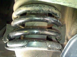

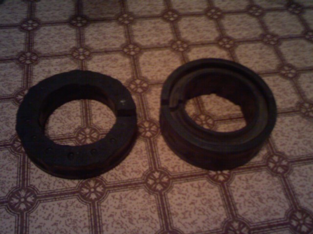

Вот установил на передние пружины межвитковые резинки.
Купил обычные, которые подходят на наши задние пружины, потому что меньшего размера нигде нет. Срезал нижнюю часть и поставил. Стало меньше шума от передка, мягче проходит стыки и маленькие выбоинки на дороге.
Комментарий к файлу: СЛЕВА ТО ЧТО УСТАНАВЛИВАЛ. СПРАВА ЦЕЛАЯ.
IMG098.jpg [ 62.91 КБ | Просмотров: 11850 ]
Комментарий к файлу: Слева то что ставил, а справа то что срезал.
IMG100.jpg [ 51.8 КБ | Просмотров: 11896 ]
IMG105.jpg [ 53.05 КБ | Просмотров: 11896 ]
