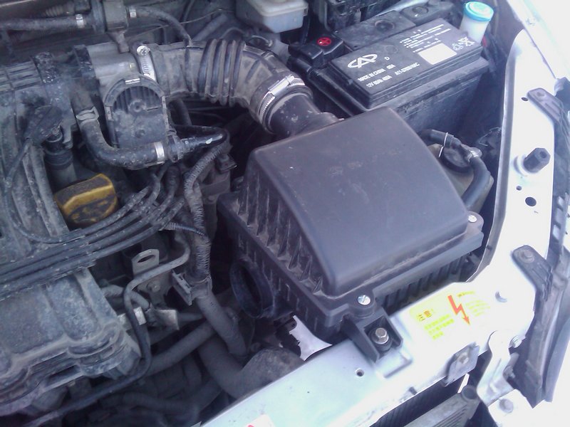

Еще появилась трещина на коробке возд.фильтра, вокруг трубки куда крепится гофра идущая к дроселю. Всякими способами пытался ее заклеить, ничего не помогало (может так пробовал), видать из-за вибрации, она появлялась заново. Купил у нас на форуме бэушный блок от Кимо, должен стать нормально, только не подходит входящий воздуховод, буду че-то мудрить. Сегодня поставлю и если не забуду сфоткаю.
Вчера поставил клапан системы охлаждения, был удивлен быстрому прогреву, не ожидал такого яркого эффекта.

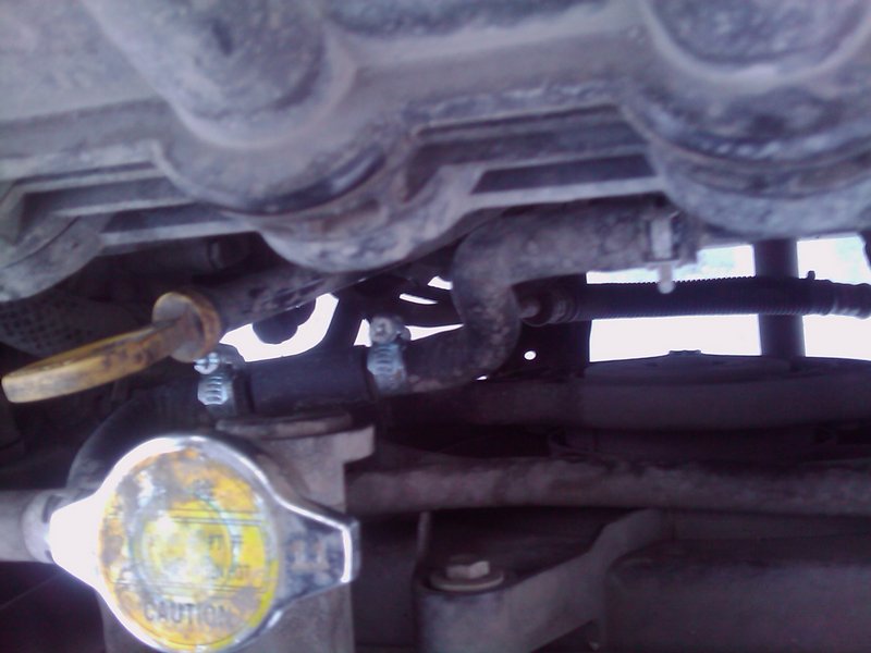

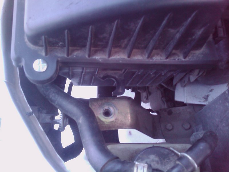

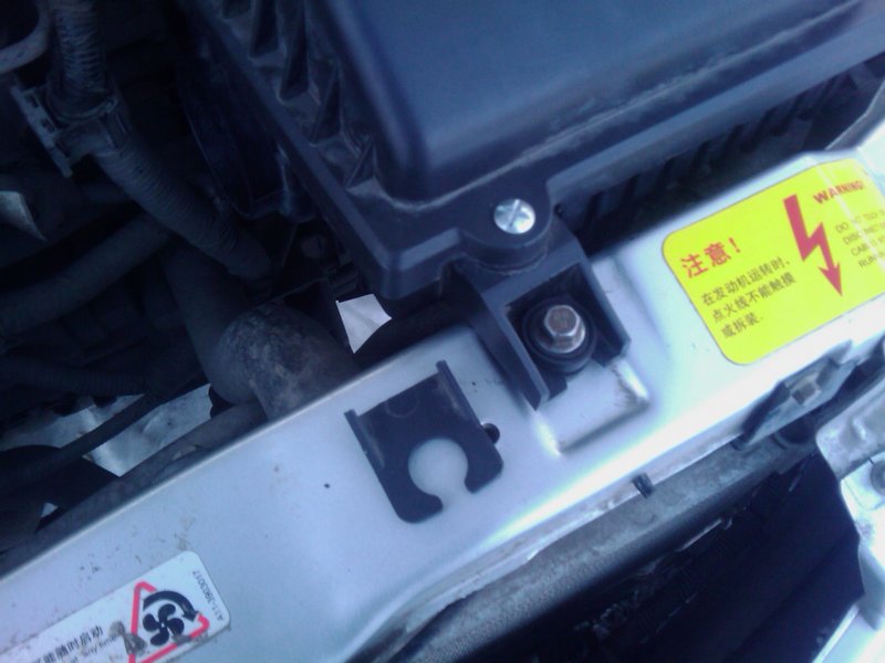

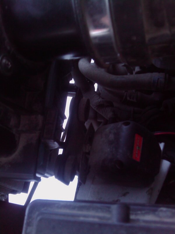

Фотки установленного блока возд. фильтра и клапана сист. охлаждения.
Временно пешеход.
Чт фев 02, 2012 0:32
Сообщения: 1397
Откуда: Мелитополь
Автомобиль: была Jaggi
Клубная карта №: 153
Сообщение Re: Бортовой журнал Llex & Jaggi

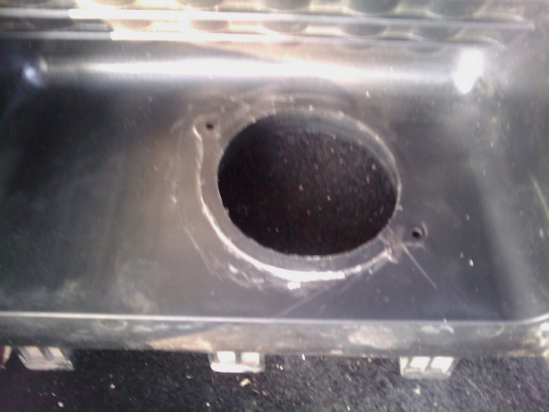

Входящая труба на блок не подошла, потеплеет - буду что-то мудрить, а то без трубы при разгоне очень сильно рычит.
Комментарий к файлу: Старый блок, вид изнутри, трещина по кругу крепежного кольца.

Комментарий к файлу: переднее крепление нужно немного укоротить

Комментарий к файлу: боковое крепление можно легко доделать, как потеплеет, займусь

Комментарий к файлу: задние штыри то-же не подошли

Комментарий к файлу: клапан
