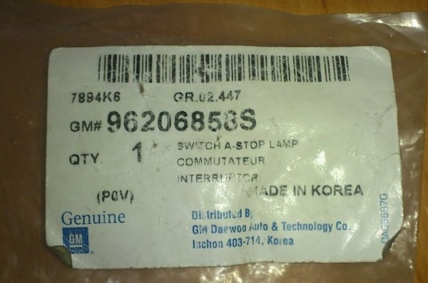

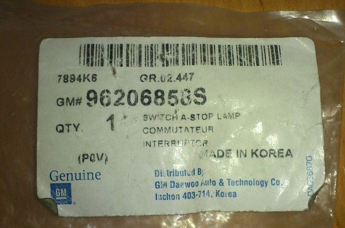

56000
Снова сгорела Жабка Заднего Хода (ЖЗХ)
Родных у оффициалов не было пришлось ехать на рынок искать альтернативу.
Нашел от DAEWOO GM# 96206858S
Абсолютно идентичная, подошла идеально.
Комментарий к файлу: GM# 96206858S
Упаковка от новой
DSC_0512.JPG [ 66.75 КБ | Просмотров: 2487 ]
Комментарий к файлу: S11-3720030
Родная сгоревшая
DSC_0511.JPG [ 11.69 КБ | Просмотров: 2486 ]

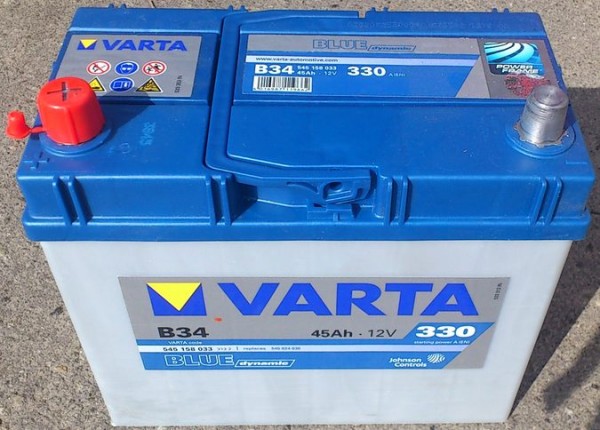

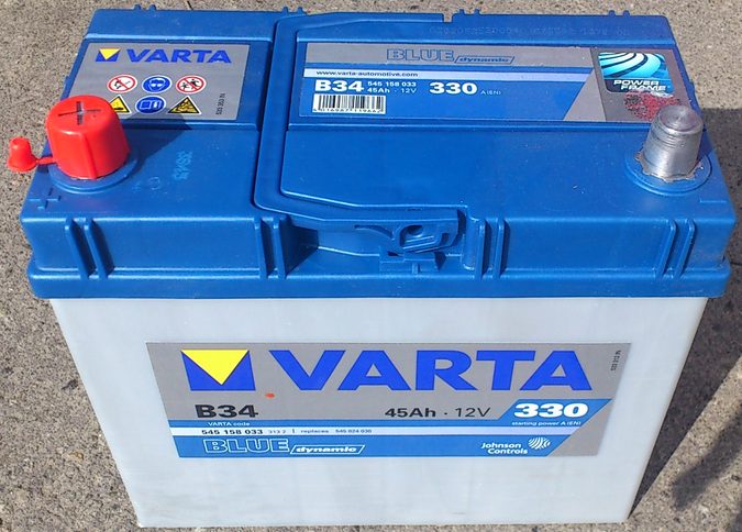

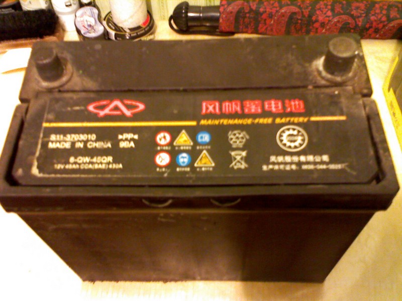

55000
Купил новый аккумулятор- 520грн.
Комментарий к файлу: Старый: S11-3703010
45Ah 12V
IMG072.jpg [ 101.86 КБ | Просмотров: 2487 ]
Комментарий к файлу: Новый: VARTA B34
45Ah 12V
DSC_0484.JPG [ 80.98 КБ | Просмотров: 2487 ]
