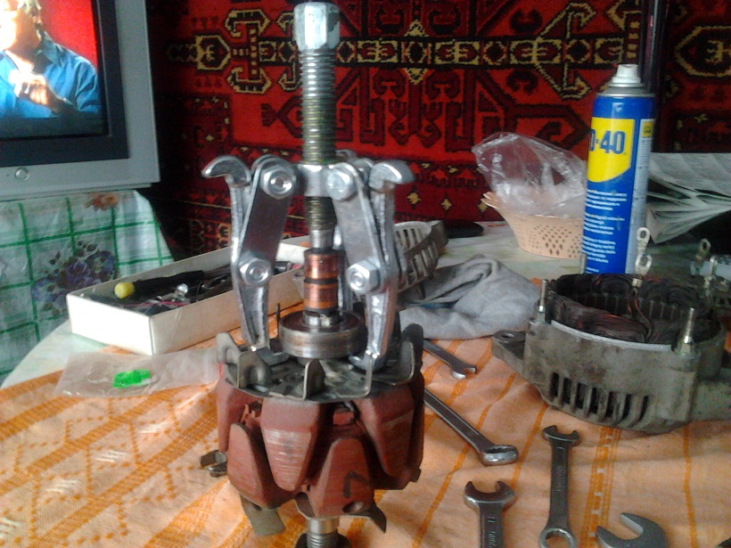

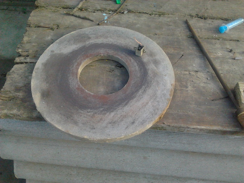

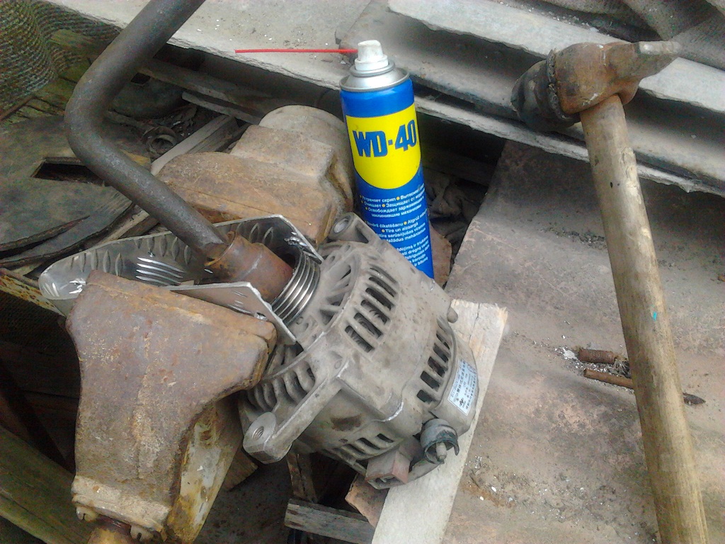

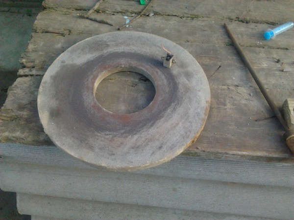

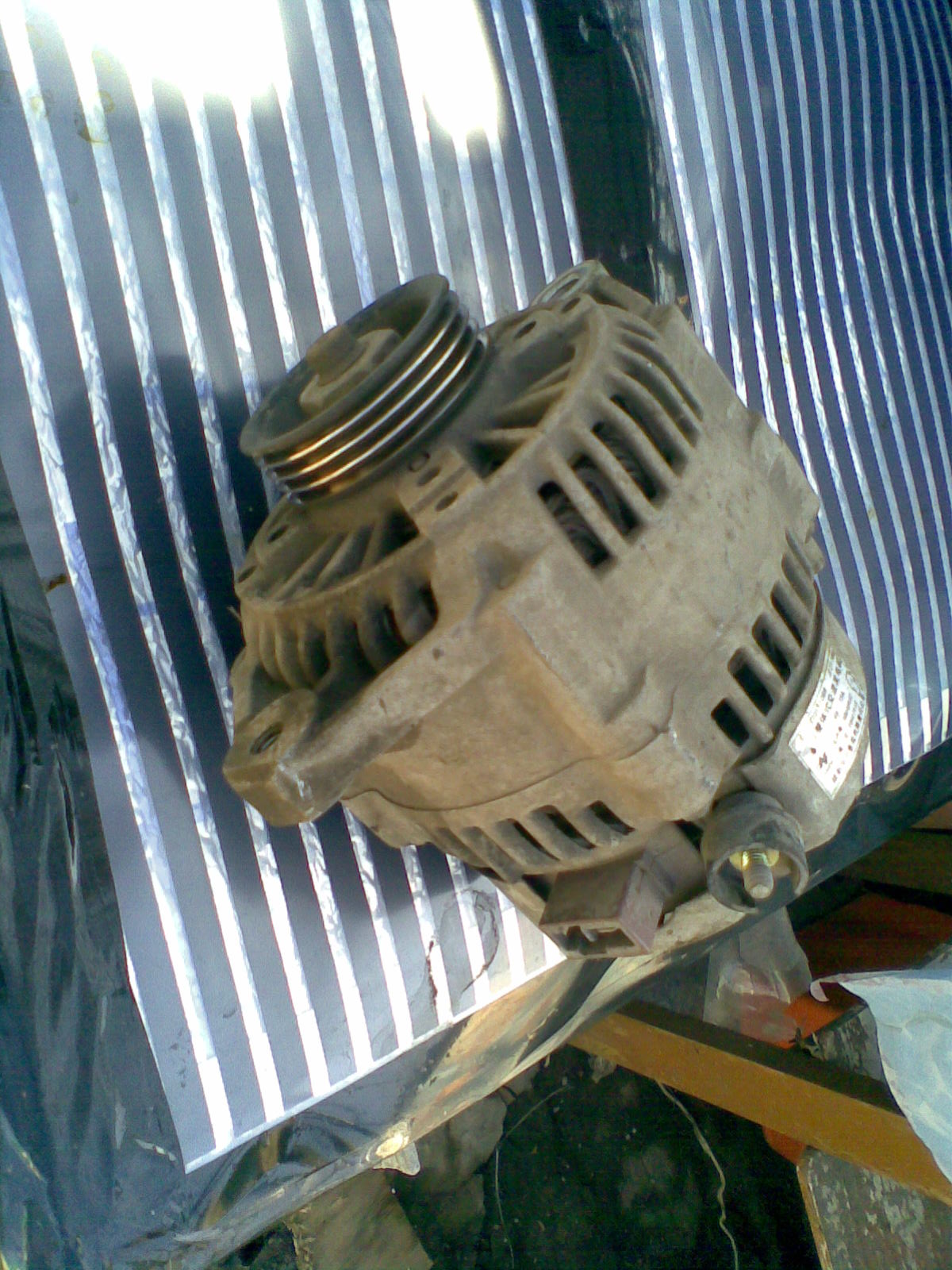

Ну вот .Завизжал генератор.Ну какбы 95000км и почти 4 года и так хорошо.Описывать как снимал смысла думаю нет-там всё просто .Таквот генератор на столе

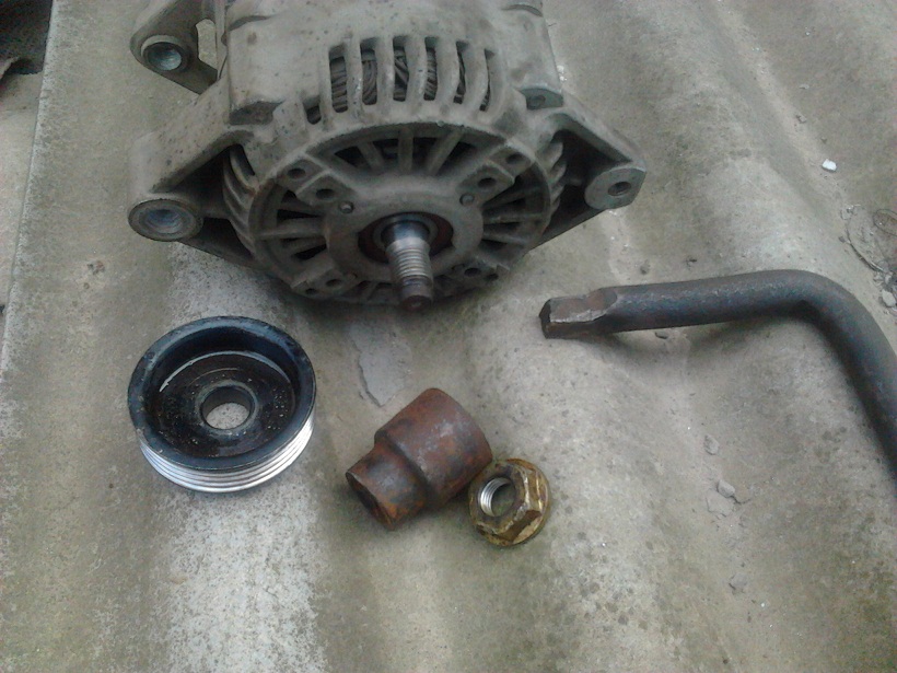

.Окручиваем шкив: головка на24 с рычагом,тиски,алюминиевая пластина,молоток.Молоток потомучто по рычагу нужно стукнуть чтобы сорвать гайку

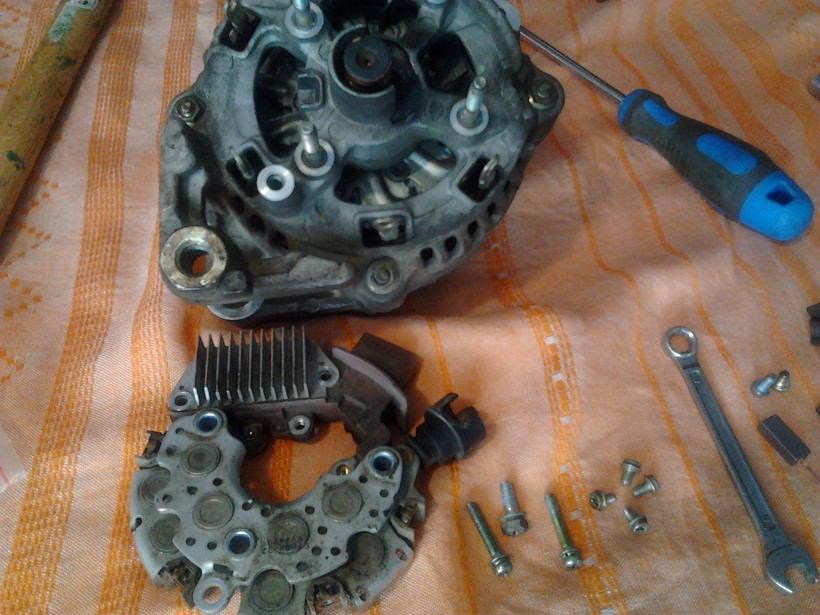

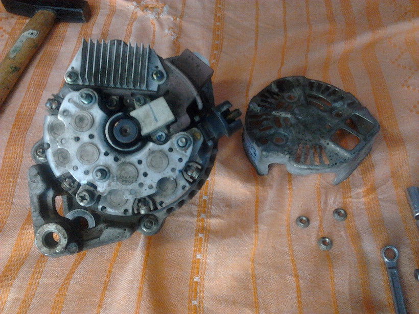

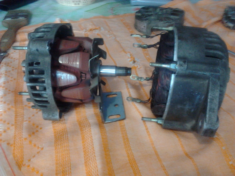

.Дальше снимаем крышку
.Снимаем электронику

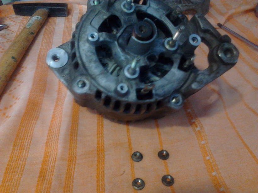

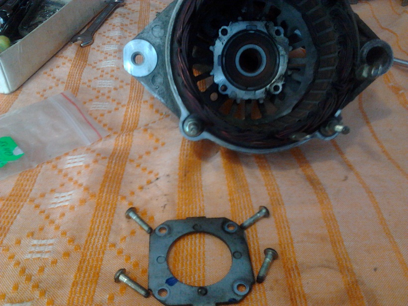

.Откручиваем гаечки которые держут корпус в сборе 4 штуки и разделяем геннератор на две части

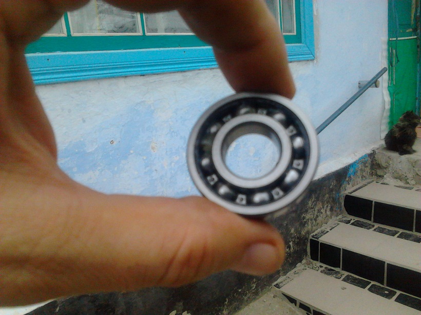

.Снимаем подшипник-передний-6302
Сер березня 14, 2012 22:02
З нами з: Сер жовтня 06, 2010 15:01
Повідомлень: 145
Звідки: Новая Каховка теперь и Берислав
Автомобиль: CHERY QQ
Повідомлення Re: Бортовой журнал Dedviktor Chery QQ3 база

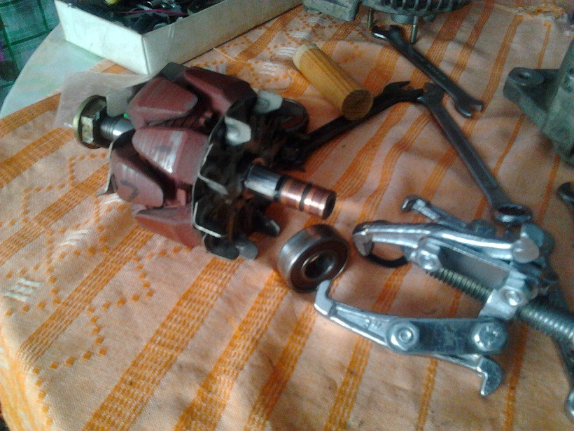

Задний-6202

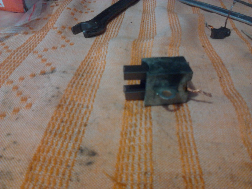

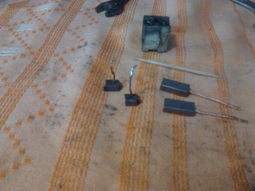

.Щётки родные и жигулёвские отличаются расположением вывода,и шириной.Ширыну подганяем на таком вот круге ,или напильником
.Щётки на место и припаять

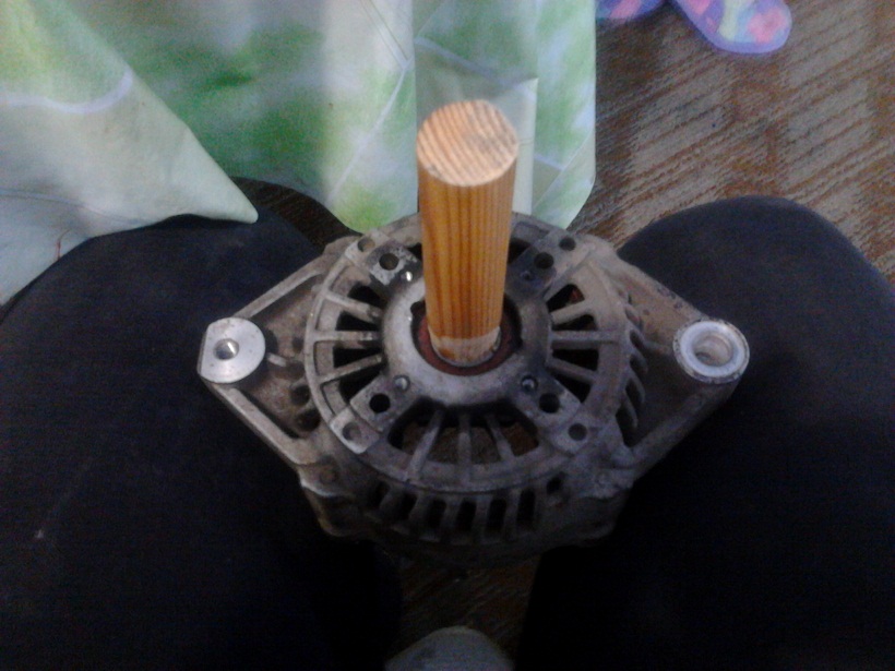

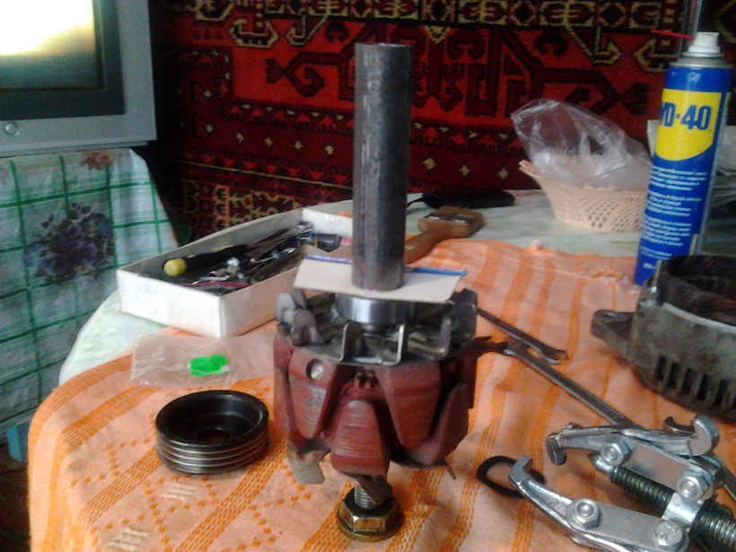

.Собираем.Запресовываем новый задний подшипник отрезок полдюймовой трубы всамыйраз-сверху молоточком аккуратно

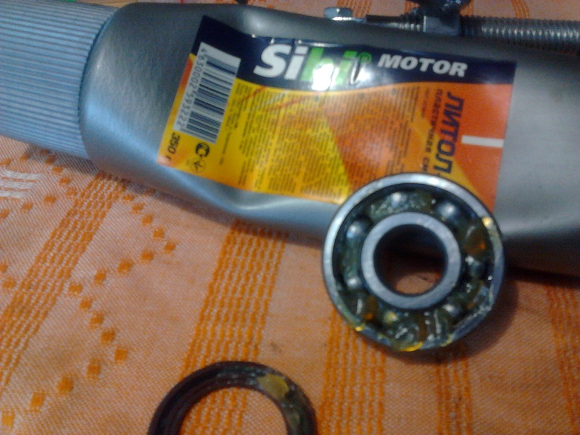

.Передний подшипник на вал одевается легко таккак потом через шкив зажимается гайкой .А в корпусе прижат планочкой.Всё остальное в обратном порядке собирается довольно легко.Новые подшипники открыл посмотреть наличие смазки--МАЛОВАТО--чуток добавил
. Затраты :Подшипники 25гр каждый,щётки 3гр штука,литол 13гр тюбик400грам.Итого-69гр и день работы с поездкой на рынок.А прикол -походил по рынку всё нашол купил довольный иду к месту где обычно оставляю машину.Подхожу машины нет аж в пот кинуло.Еслиб сразу не сообразил что приехал на АВТОБУСЕ былбы наверно инфаркт.Так привык к машинке.ВСЁ
